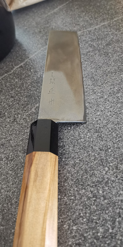

Hi,
ich habe mir vor paar Monaten ein altes, verrostetes Nakiri besorgt und gerichtet. Nun habe ich aber gemerkt, dass die Geometrie und damit das Schneidegefühl schlechter ist als bei anderen Messern. Karottenschneiden ist nicht ohne brechen/spalten der Karotte möglich. An der Schärfte liegt es nicht - rasieren kann man sich damit.
Zum Stahl/Härte kann ich nur Vermutungen anstellen. Es lässt sich vorsichtig mit einem Dickoron Micro noch wetzen aber mittel-starker Druck kann zu Ausbrüchen führen. Ich würde also Aogami mit etwa 61-63HRC in den Raum werfen.
Meine Idee war es nun, einen recht flachen Winkel (RUIXIN-PRO-Nachbau) einzustellen und Material abzunehmen - was haltet ihr von der Idee?

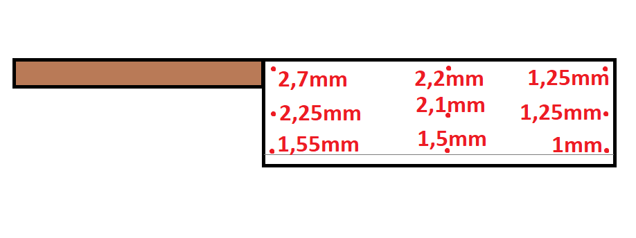

In dem Bild habe ich die Dicke des Messers an den jeweiligen roten Punkten gemessen.

Material zum Schleifen habe ich ich würde mir das auch zutrauen. Gibt es so etwas wie Richtwerte für die Stärke der Klinge an bestimmten Punkten also z.B. kurz vor der eigentlichen Schneide sollten es 0,6mm sein?
Edit: Arbeite jetzt an dem Messer, über der Wate sind es derzeit 0,6mm-0,75mm also wurde die Stärke etwa halbiert. Mein Ziel wird wohl erstmal ~0,3mm sein - weniger als 0,3 gibt mir derzeit ein ungutes Gefühl.

Kleines Update: Ich bin derzeit bei 0,3-0,4mm also fast am Ziel. Eine Seite ist schon fertig, die Andere fast - aber das dauert echt ewig ;D
Sollte jemand mal ein ähnliches Messer mit selben Problem habe, schickt es zum Jürgen. Von 1,55mm bzw. 1mm auf 0,3mm zu kommen dauert einige Stunden, auch mit Bandschleifer.
Aber selbst mit dem Wissen hätte ich es noch selber gemacht - das Messer wurde schon als Bastelprojekt gekauft.
Ähm, Vorsicht...wie hoch schleifst du das so dünn?
Ich kann mir kaum vorstellen, dass du 1-1,5mm DIREKT über der Schneidfase hattest.
