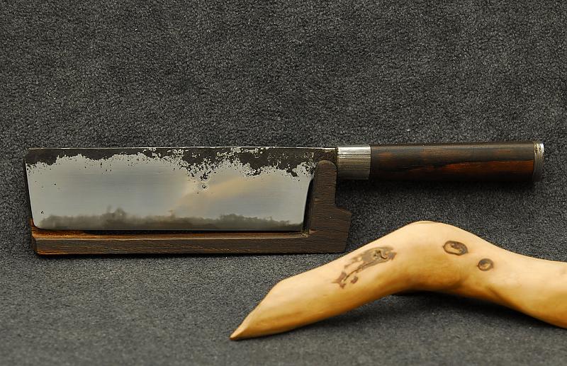

hallo zusammen

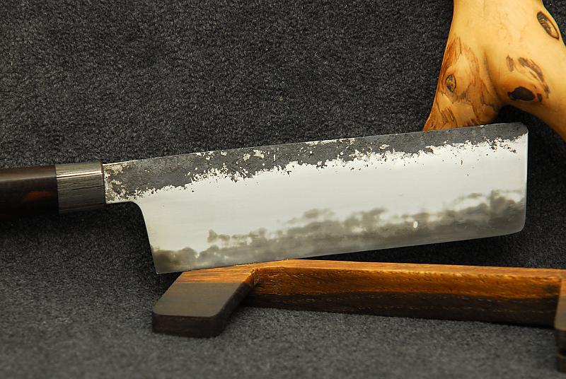

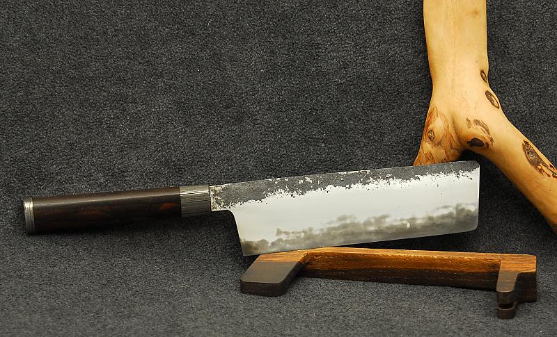

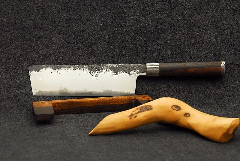

ich freue mich euch mal wieder was zeigen zu dürfen.
diesmal ist ein nakiri entstanden. da ich versucht hatte,es schnell zu versenden,habe ich mal wieder vergessen die masse auf zu nehmen.das kann ja denn der neue besitzer nachholen wenn er möchte.

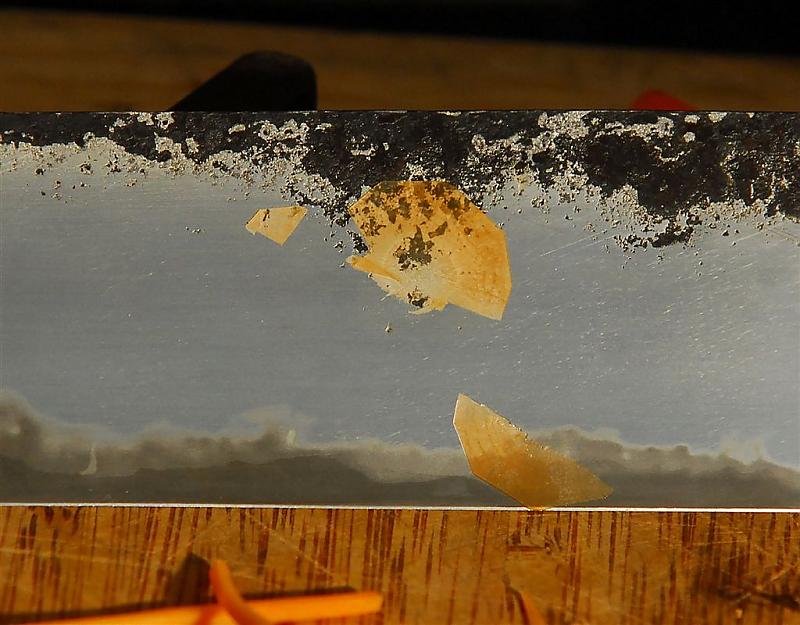

die klinge ist aus reineisen und c145 geschmiedet.und ich denke auch einigermassen dünn ausgeschliffen.
der schwerpunkt des messers ist am schneiden anfang.

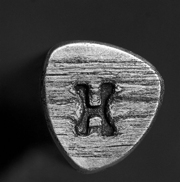

der griff besteht aus puddeleisen und zirikote.

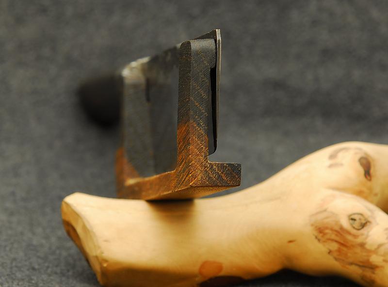

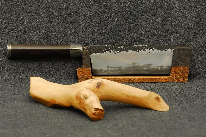

die scheide ist eiche mit splint geräucht.
ich hoffe das es den vorstellungen des neuen besitzers entspricht und es ihm viel freude bereitet.
und hoffentlich gefällt es euch auch.:steirer:
grüsse
hano

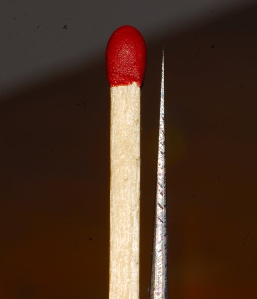

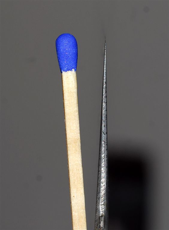

und ne ich habe sie nicht vergessen.
das rote ist nur der schneidenbereich und das blaue bis zum erl.:steirer:

Tolles Messer hano, wie immer. Puddeleisen, klar, Ständerscheide erlesen.
Einzig die Klingenspitze fände ich (für mich wohlgemerkt) etwas nachteilig, weil sie denke ich die Sicht auf den Schnitt ganz vorn behindert. Aber das ist nur so angenommen, vielleicht ist das ja auch nicht zutreffend.

Hallo Meister des Könnens,
"Hammerscharfe" Aufnahmen mit den Streichhölzern !!!!!!
:super::super::super::super::super:
Zieren ab sofort den Hintergrund meines Laptops !!!!!
Komliment, wenn ich soetwas nur auch könnte......

super geworden. Wie immer eine wunderbare Einheit zwischen Klinge und Griff in Verbindung mit handwerklichem Können.
Nur die Holznudel stört etwas:steirer:

Hallo Hano
Verneige mich virtuell hochachtungsvoll vor Dir.
Das du an die Streichholzbilder gedacht hast :hehe:
Nein auch für die Kunst ein Solches Messer zu schaffen!

zur "klingenspitze" das ist nun mal die nakiri form.und ein nakiri war
der wunsch.aber von der arbeitsweise her,stöhrt das bei einem
solchen messer auch nicht.allerdings muss man schon sagen ,dass
das nakiri kein universalmesser,sondern viel mehr ein spezialist ist.

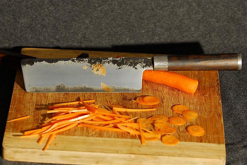

Hier die gewünschten trockenen Daten:
Gewicht samt Ständer: 307g
Gewicht des Nakiri: 248g
Die Klingenlänge beträgt 195 mm, die Schneidenlänge 170 mm wobei die Klinge 50 mm hoch ist.
Die Grifflänge mit Monturen beträgt 130 mm.
Das Nakiri liegt hervorragend in der Hand, nicht zuletzt wegen des kastanienförmigen Griffes.
Zu betonen, dass die Klinge wie nichts durch das Schneidgut gleitet, hieße Eulen nach Athen tragen. :D
Ein paar zusätzliche Fotos:
