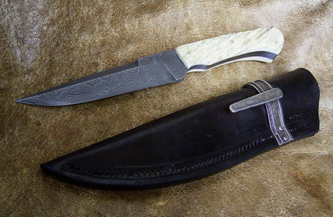

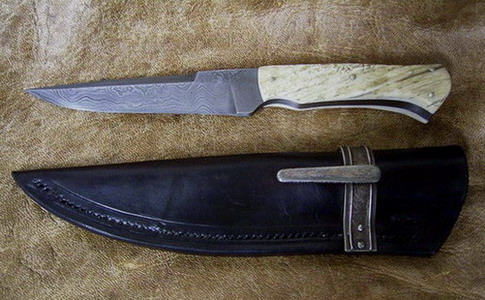

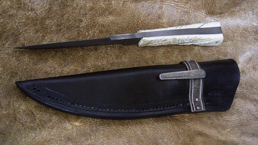

Für ein Paar ganz besonders schön geperlte Narwalstücke habe ich dieses Messer gebaut. Die Schalen sind verklebt und mit Silbernieten verbunden. Damast ca 0,9 % C, 500 Lagen.

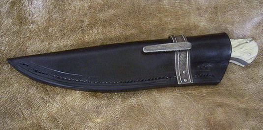

Scheide mit Silbergürtelhaken.
Gesamtlänge 135mm
Grüsse Uli

Hallo Uli
Das Messer gefällt mir sehr gut. Besonders schön finde ich den Gürtelhaken.
Gruss Pius
Schöne Kombination, gefällt mir, auch wenn die Rückenschneide nicht so ganz mein Ding bei einem Messer der Größe ist.
Apropo Größe: Wie dick ist der Erl? (Er erscheint ziemlich gewaltig dick - das täuscht aber vermutlich, da das Messer insgesamt recht klein ist.)
Der Erl ist hinten 9mm, beim Klingeneinsatz 4,5, in der Mitte der Klinge 3mm.
Also im ganzen wie ein sehr schlankes Dreieck was zur Spitze ausläuft.
Grüsse Uli
