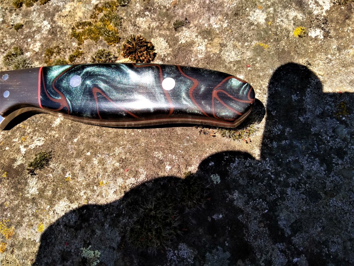

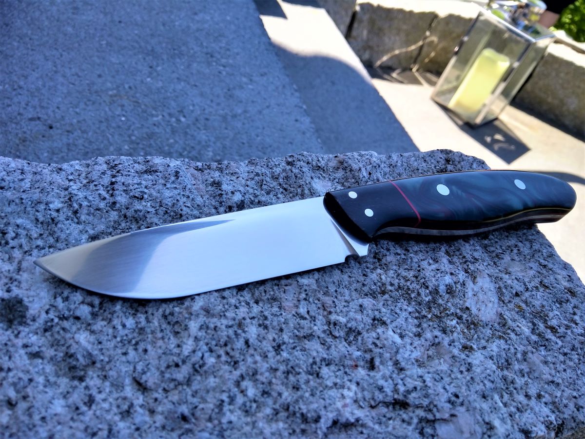

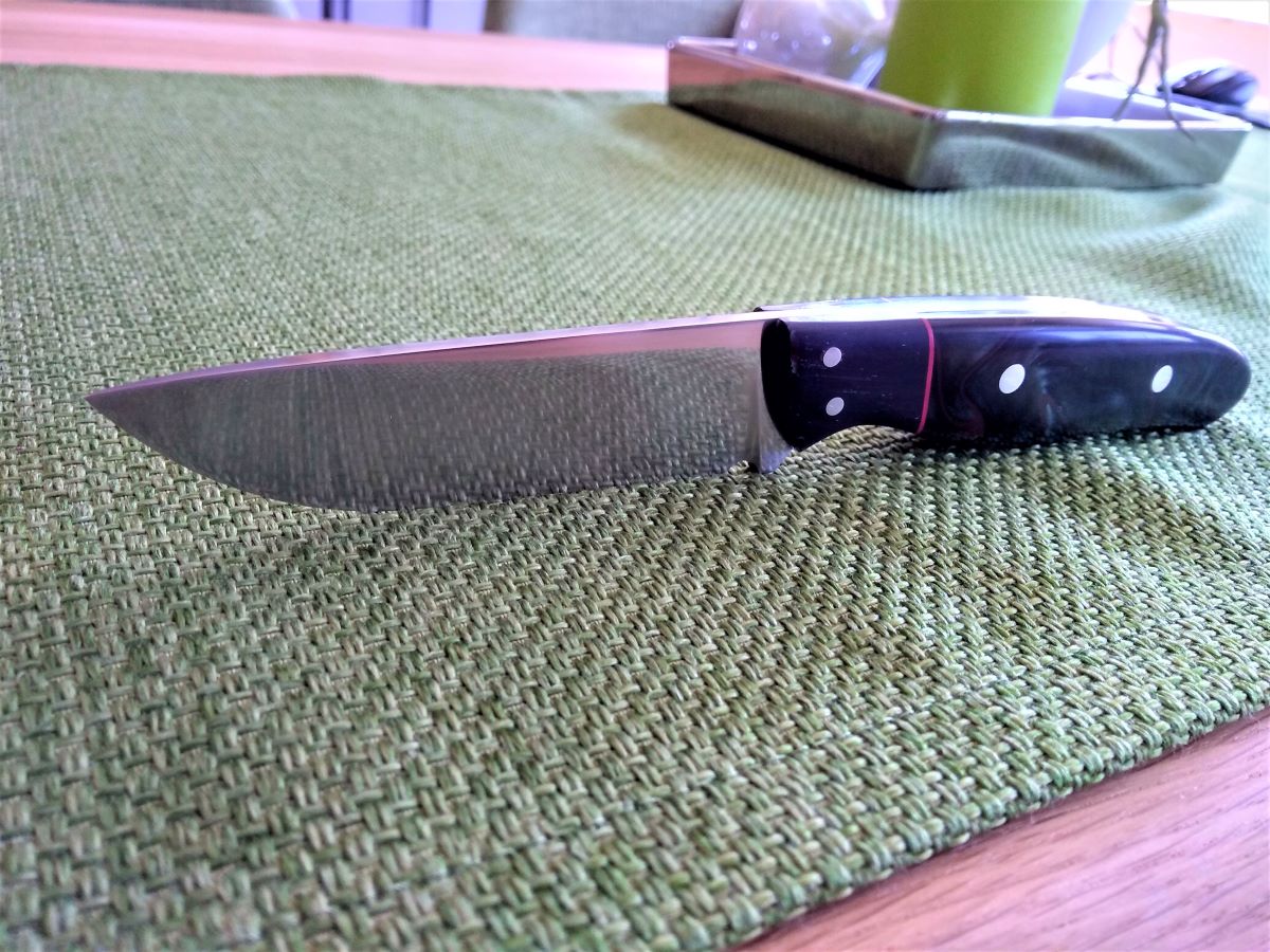

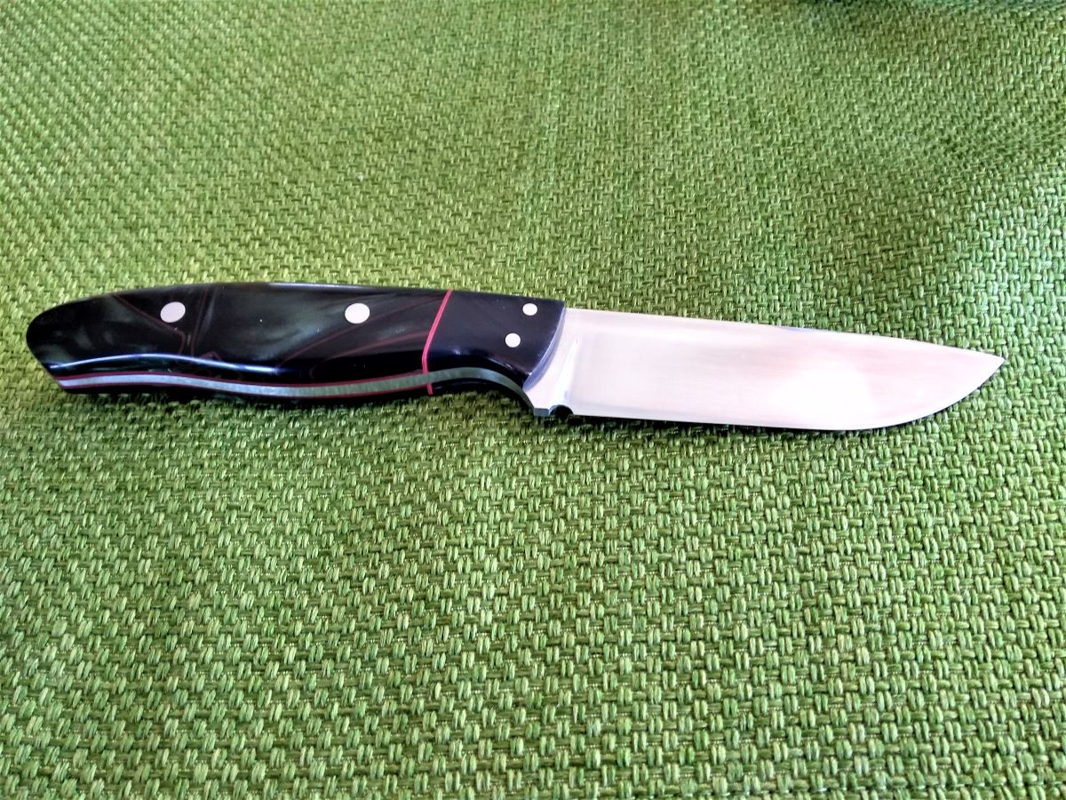

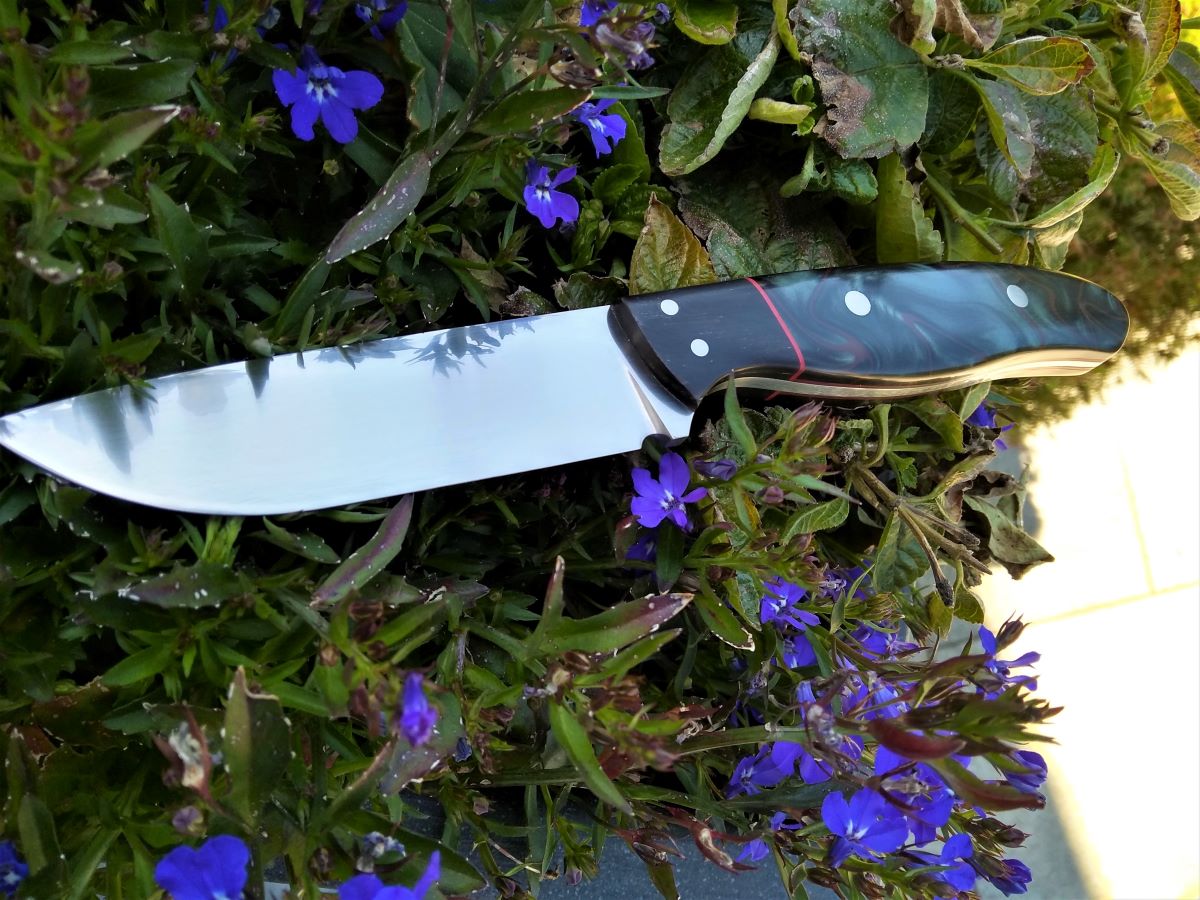

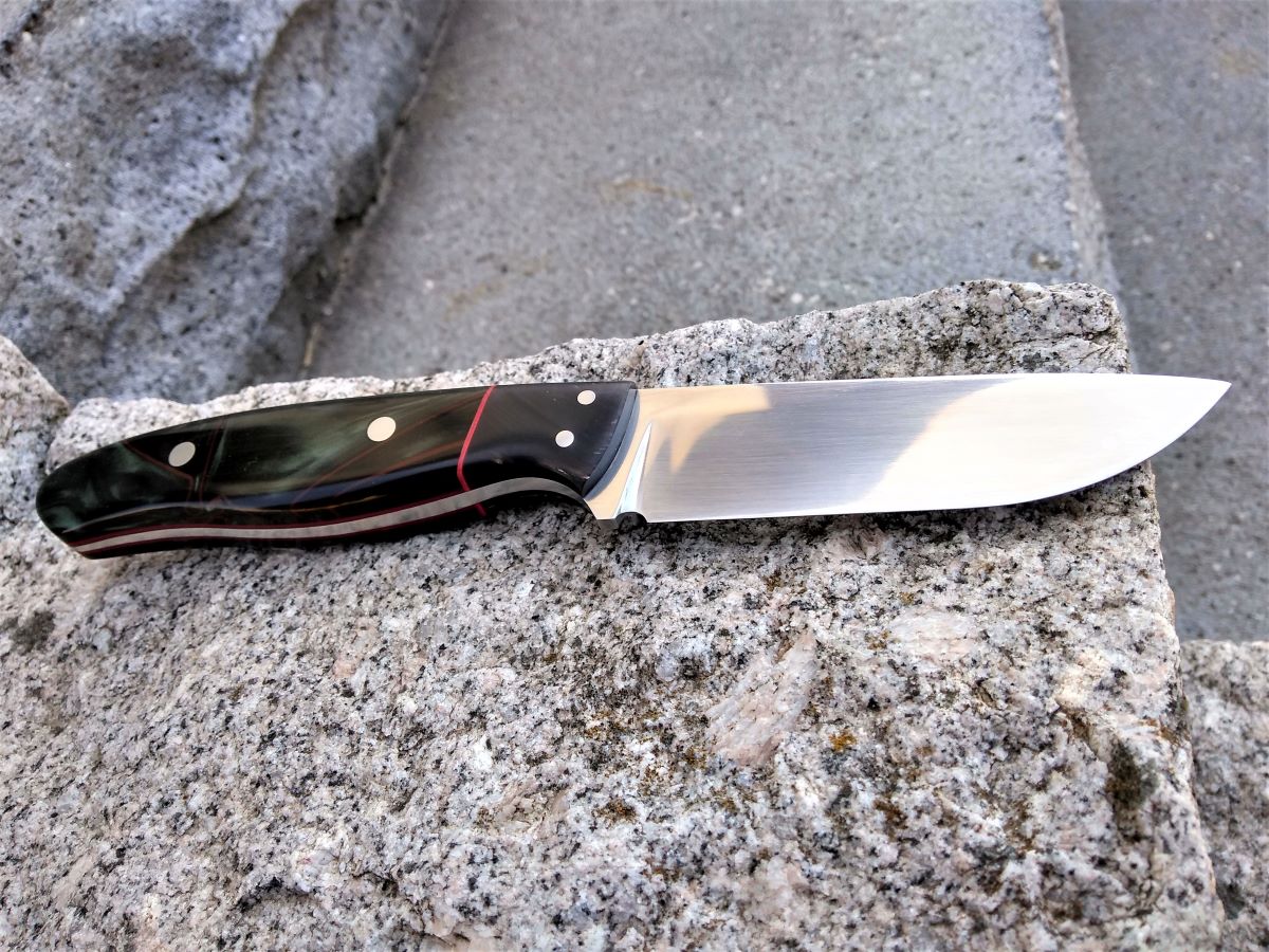

heute habe ich meine letzte, bereits hier vorgestellte Klinge, als Projekt abgeschlossen. Endlich auch mal "getapert" :D.
Meine Planung für die Umsetzung hat sich erheblich geändert aber das ist ja das Schöne beim Messermachen, man kann seine Planung fast beliebig ändern und seiner Fantasie freien Lauf lassen.
Ursprünglich wollte ich wieder etwas ganz klassisches bauen, nachdem mein letztes Projekt aber schon klassisch ausgefallen ist habe ich mich umentschieden und habe diesmal ein Messer aus einem natürlichen und künstlichem Materialmix gebaut. Ich hoffe es gefällt, über Kommentare würde ich mich sehr freuen.
Zu den Daten:
Gesamtlänge: 20,5 cm, Klingenlänge: 9 cm, Klingenstärke: 3,8 mm Stahl: Elmax 59° HRC (eigentlich hatte ich eine Härte von 61° HRC geplant die wurde aber leider, warum auch immer, durch die Härterei nicht erreicht), Backen: Büffelhorn, Pins: V2A, Griff: Kirinite (Jungle green), Gewicht: 130 g, Scheide: geplant ist schwarzes Walkleder.
Matthias
Ganz Klasse, durch und durch! Und jetzt machst Du sogar mit dem TT Deinem Namen alle Ehre.:super:
Gruß - und weiter so!
Abu

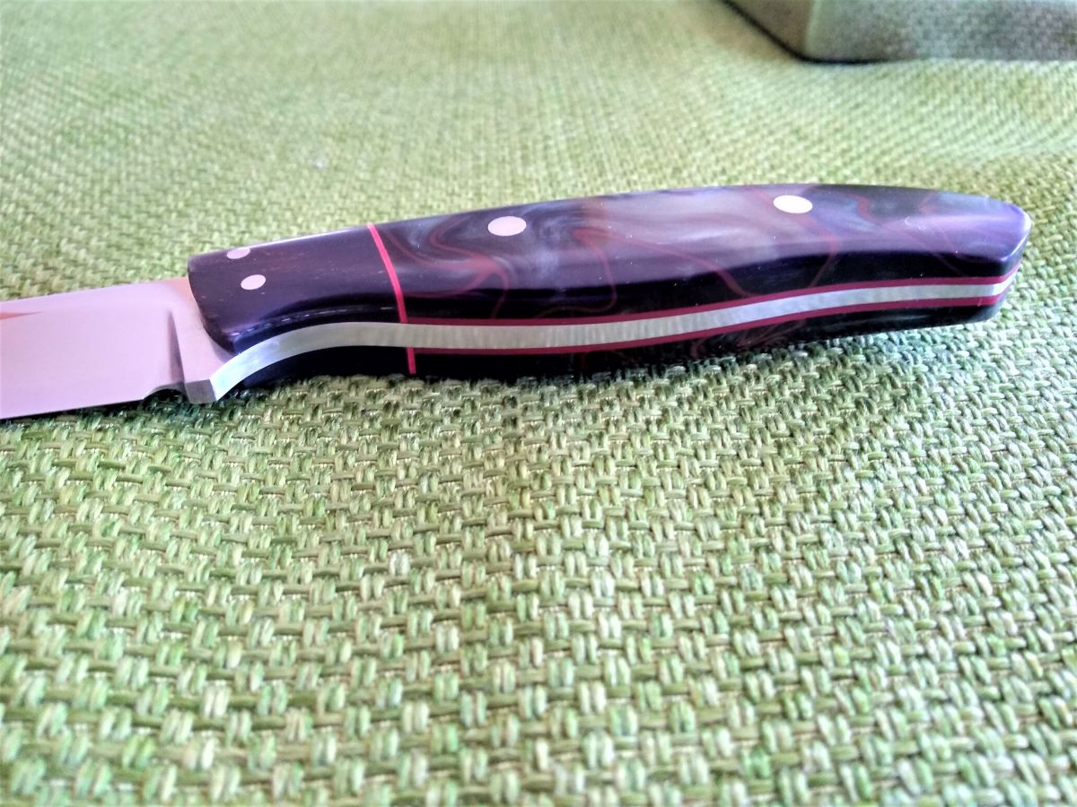

Saubere Sache. Erstaunlich wie unterschiedlich die Griffkomponenten auf den Bilder rüberkommen. :cool:
Gruß Th.
@virus3
Ja, das ist mir auch aufgefallen. Besonders Kirinite erscheint da, je nach Lichteinfall, extrem unterschiedlich. Die Bandbreite reicht hier von ganz matt bis fast explodierend leuchtend. Auch das Büffelhorn variiert von dunklem Braun bis zu tiefem Schwarz. Die Haptik von Kirinite ist sehr angenehm. Ein kleiner Nachteil, es ist nicht sehr griffig. Insbesondere bei Nässe kann es ein wenig rutschig sein. Das Bearbeiten dieses Materials ist einfach, geht relativ schnell und macht Spaß, da man schnell Fortschritte sieht. Das Experimentieren mit verschiedenen Griffmaterialien finde ich spannend, wobei ich doch eine Vorliebe für Holz habe, gefolgt von Micarta und G10/FR4.
Matthias
Hallo Matthias,
ein sehr schönes Messer hast du da gebaut! Gefällt mir in zweifacher Hinsicht ausgesprochen gut - zum einen ist die Verarbeitung tip top - da passt alles! Sehr sauber gemacht! Zum anderen gefällt mir die Materialkombination am Griff sehr gut!! :super: Das erinnert mich auch an ein ähnliches Messer, das ich vor einiger Zeit mal mit einer ganz ähnlichen Kombination gebaut habe. Bei mir war es aber umgekehrt - Hightech für die Backen u. Natur hinten dran u. die roten Liner genau wie bei deinem Messer. Werde ich auch gleich mal an anderer Stelle zeigen.
Mit Kirinite hab ich auch schon gearbeitet u. kann deine Erfahrungen nur bestätigen. Ich mag es auch deshalb, da es sehr homogen zu bearbeiten ist - da gibt es keine Unterschiede von härteren u. weicheren Stellen im Material. Lässt sich alles gleichmäßig leicht bearbeiten.
Dieter
Danke Dieter, ich habe mir auch dein Messer angeschaut und bin wirklich beeindruckt. Ein lustiger Zufall, dass wir beide eine ähnliche Idee zu einem Natur/Technik Materialmix hatten.
Matthias

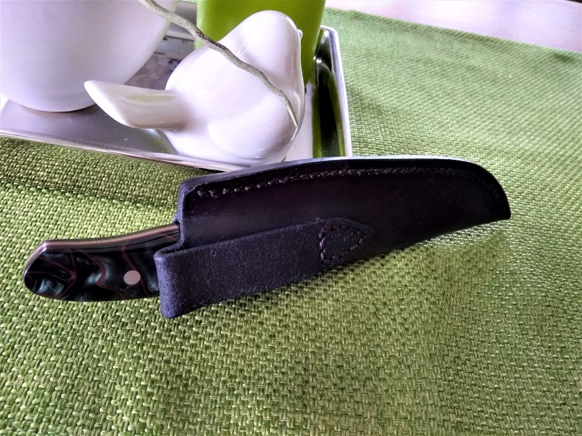

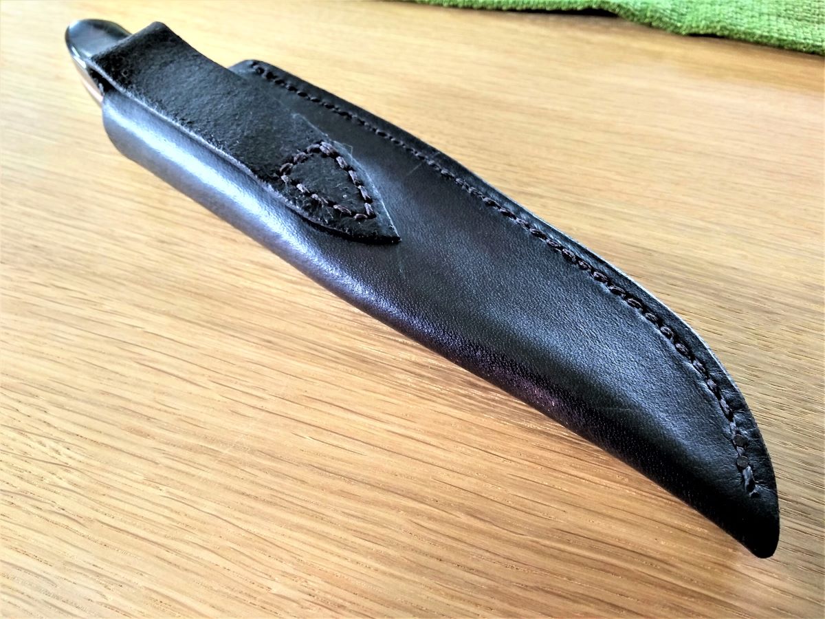

Obwohl ich zurzeit keinen Zugriff auf meine Wekstatt habe und auch sonst wenig Zeit zum "Basteln" habe, brauchten meine 4 kürzlich fertiggestellten Messer noch etwas zum "Anziehen".
Mit diesem habe ich angefangen. Ich habe ca. 2,8 mm starkes Rindsleder mit Spieß (Walkleder) verwendet. Die Lederscheide habe ich bewusst schlicht gehalten, sie ist schwarz gefärbt, gefettet und handgenäht.
Hier einige Bilder:
Matthias
Hallo Matthias,
ein schöne schlichte Lederscheide hast du da gebaut! Sauber verarbeitet und vernäht!! Farblich passt schwarz natürlich auch sehr gut zum Messer.
Ich persönlich mag Lederscheiden auch gerne eher schlicht und ohne viel Blingbling. Durch den langen Überstand des Griffs lässt sich das Messer bestimmt auch sehr gut aus der Scheide ziehen. Saubere Arbeit! :super:
Dieter
