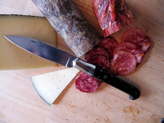

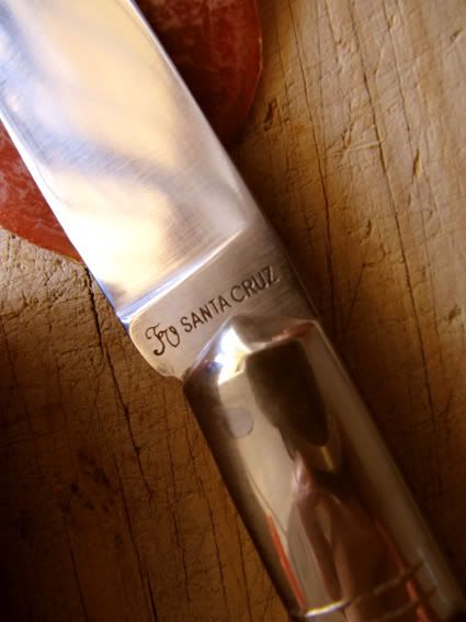

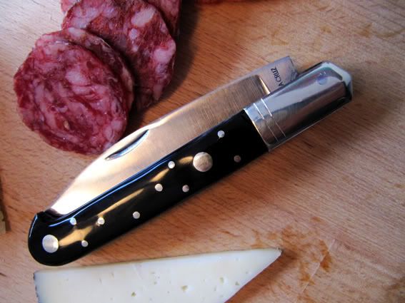

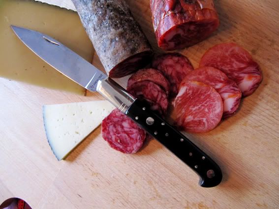

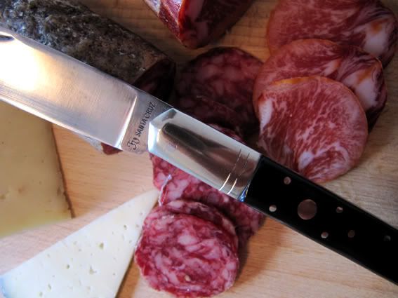

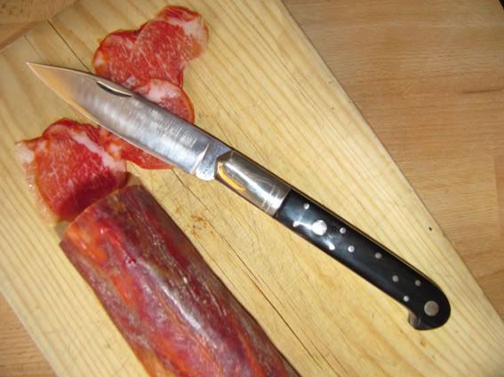

heute habe ich aus Santa Cruz de Mudela diese Navaja von Francisco Valencia erhalten.
10cm Klinge aus Kohlenstoffstahl, Flachschliff bis auf die letzten 3-4mm die konvex sind, Griff aus schwarzem Büffelhorn mit "Lentejuelas" und Backen aus Neusilber.
Die Verarbeitung ist gut, man sieht jedoch deutlich, dass es sich hier um Handarbeit handelt und das Messer in erster Linie zum benutzen ist, ein paar kleine Spalten zwischen Erl und Feder, kleine Schleiffspur.. aber nichts das irgendwie die Schönheit oder Funktion beeinträchtigt und für 38,-€ kann man glaube ich auch nicht viel mehr erwarten.
Frisch getestet an einem leckeren "Lomo Iberico"
Demnächst mache ich noch bessere Fotos.
