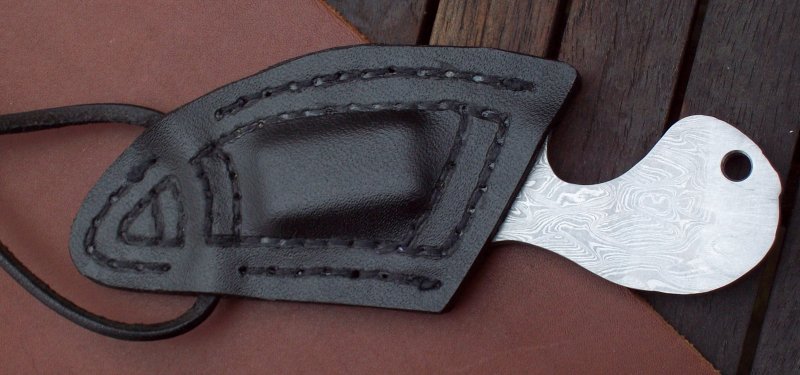

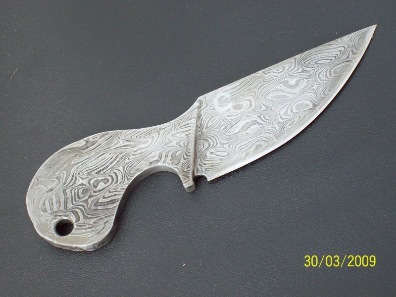

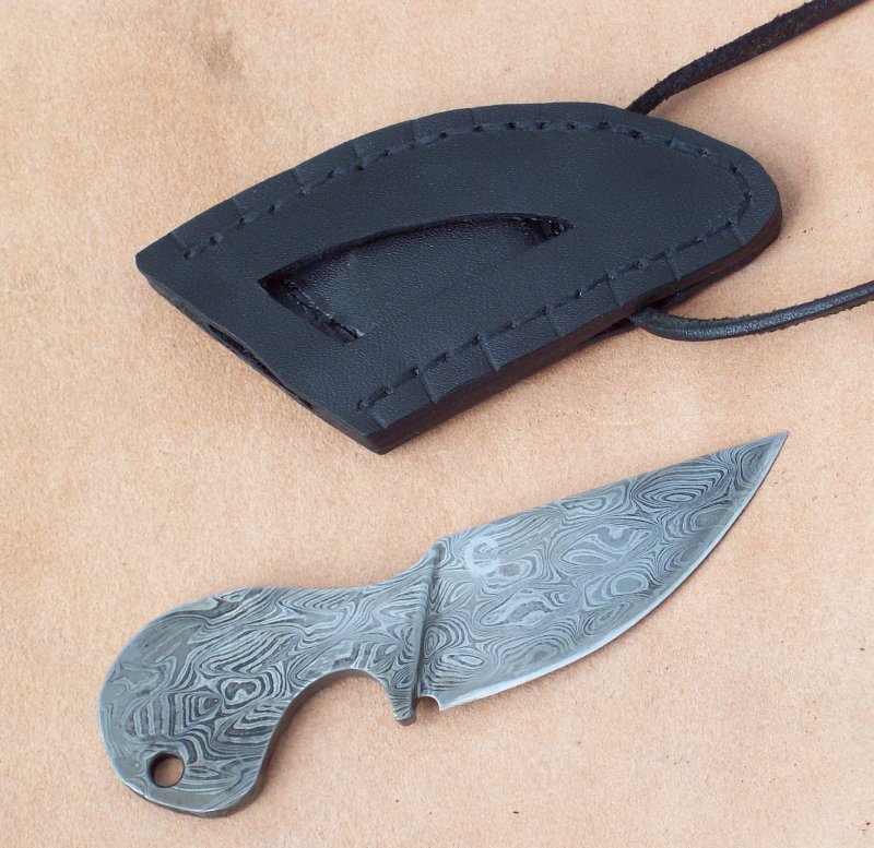

ich wollte mal mein erstes Necki vorstellen:
KL: etwa 6,5 [cm] Gesamtlänge: 11,9 [cm] Material 3,8 [mm]
Schräg hochgezogener Flachschliff
Stahl ist LEO3 Damast "Große Rauten"
Härte sind 61,2 hrc; An der Schneide mehr :haemisch:
Stahl und Wärmebehandlung by Markus Balbach, danke! :super:
Griffschalen kommen keine dran, ich will den Stahl sehen können :glgl:
In der Lederscheide steckt ein starker Neodym-magnet, dieser hält das Messer. Die Lederhose war ausnahmsweise sogar noch vor dem Messer fertig :D Ein einfaches Lederlanyard mache ich auch noch dran.
Ich hoffe, es gefällt Euch
Gruß Chris

Danke fürs Lob, hier noch ein paar Daten:
Gewicht: 58 g und am Hals hängen dann 104 g (komplett)
Die Lederhose besteht aus 4 Lagen gutem Rindsleder.
Die Nahtlöcher wurden vorgebohrt, und die Nahtversenkungsrille hab ich mit nem Dremel freihand gefräst (ich weis, da gibts extra Werkzeug für, habe ich aber nicht)
Lederschnitt/fräs-Stellen mit schwarzer Beize (auf Wasserbasis) nachgefärbt, endbehandelt mit Lederfett. Hier die Rückseite:
