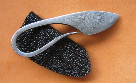

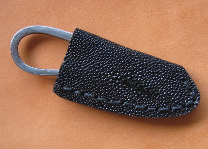

Moin
Ich habe auch mal ein wenig gebastelt. Nachdem Yasin schon eine coole Idee hatte, dachte ich mir das könnte man doch ein wenig verfeinern.
Hier nun meine Idee.
Kydex mit Perlrochenleder bezogen.:glgl:
Grüße Andy
