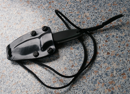

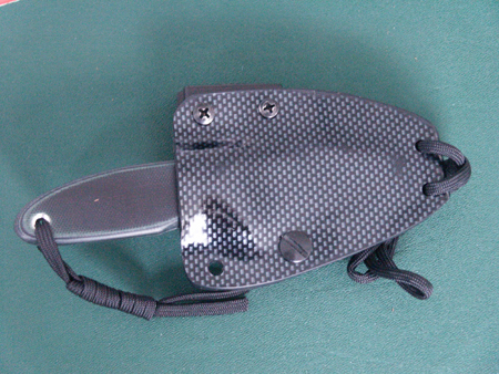

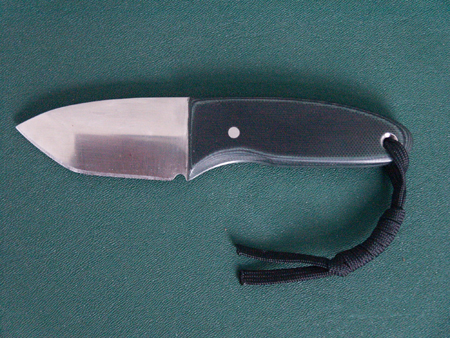

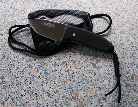

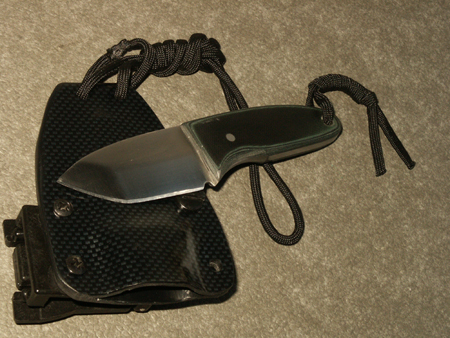

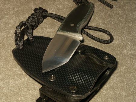

Mein erstes Messer aus pulvermetallurgischem Stahl.
Mit Lefthand Chiselgrind Anschliff ;-)
Gesamtlänge: 150 mm
Klingenlänge: 65 mm
Materialstärke: 4mm
Klingenmaterial: RWL34 auf 60 HRC gehärtet
Griffmaterial: G10
leider hab ich mir beim Kydexscheiden anpassen (musste schnell gehen) das Klingenfinish etwas versaut, muss ich nochmal nacharbeiten
inkl. Carbon-Kydex (es passt auch ein kleines TecLock dran)
