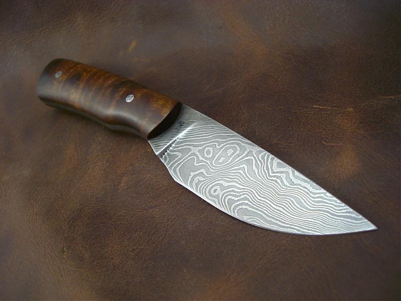

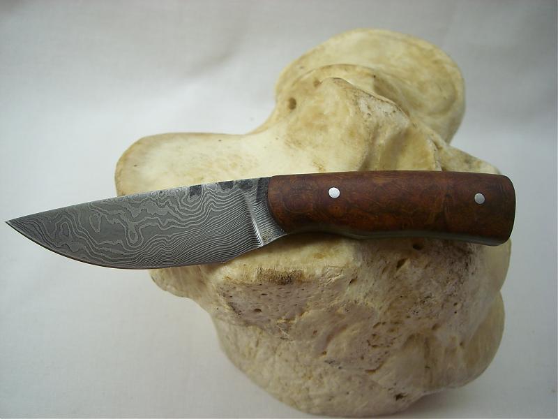

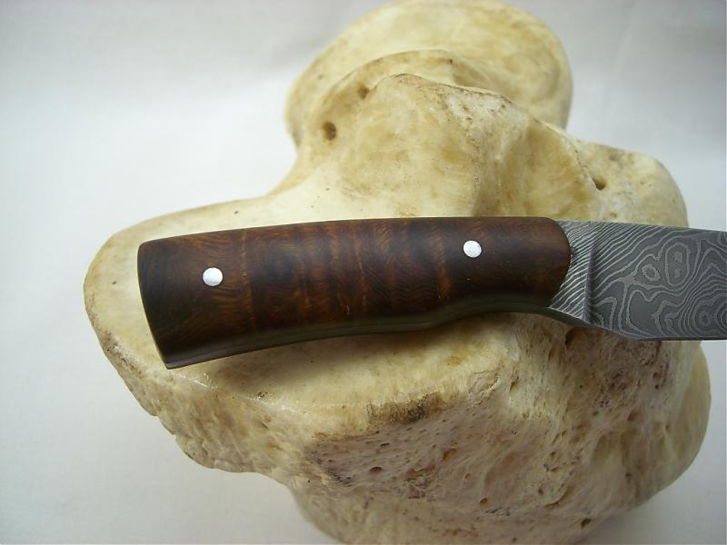

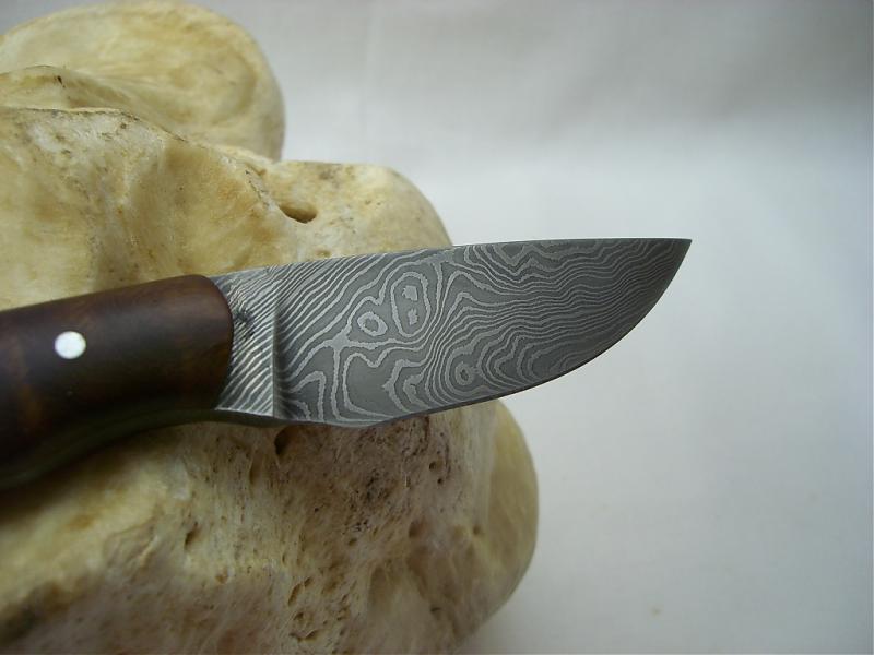

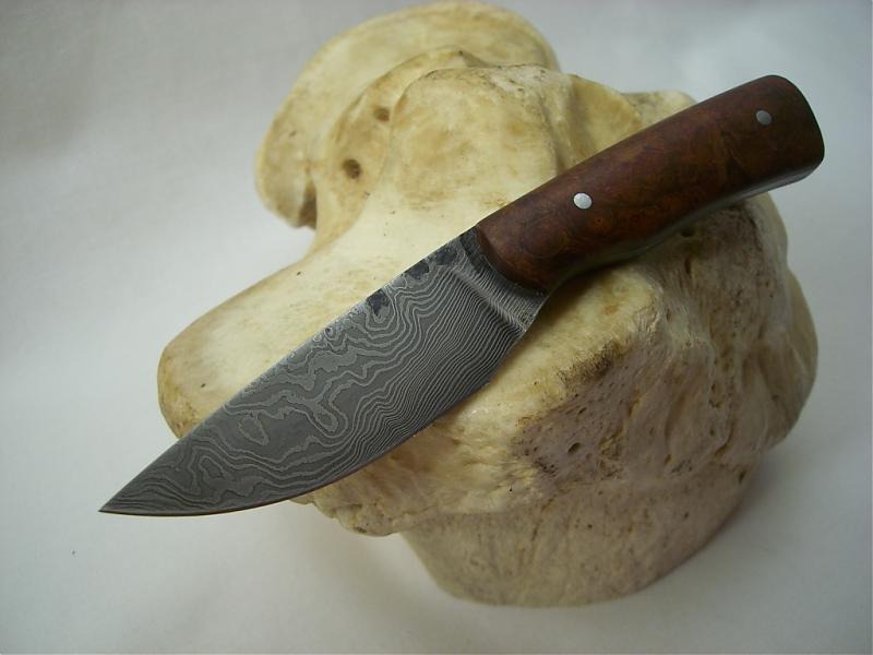

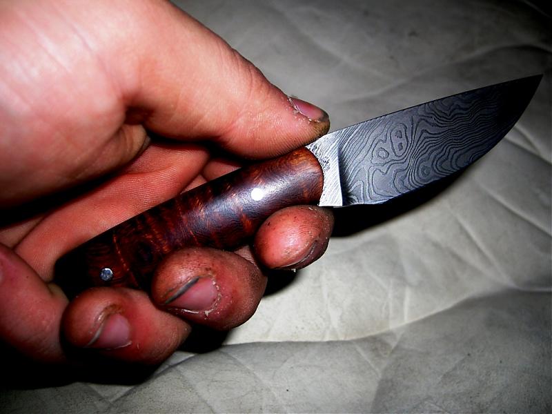

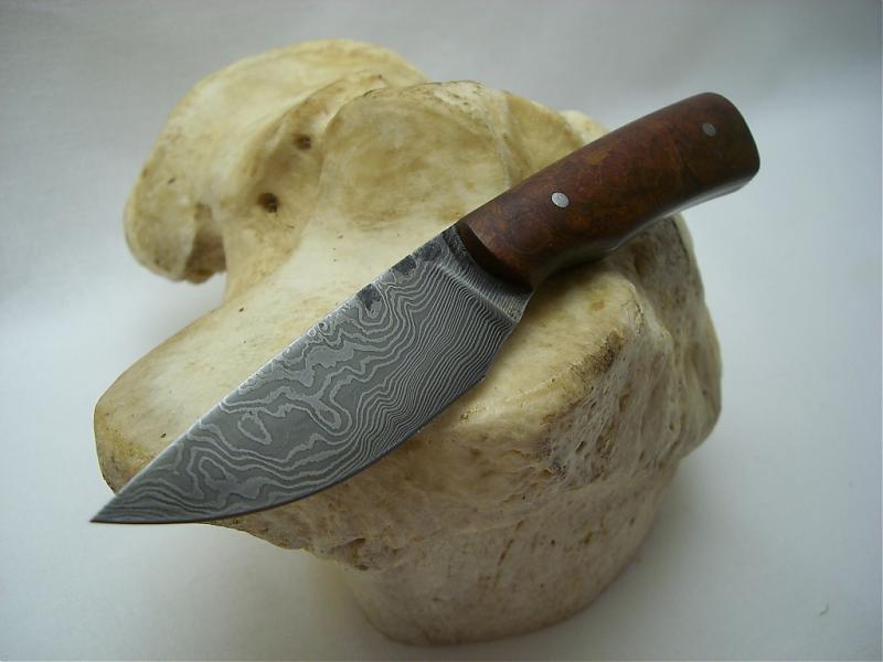

heute will ich euch wieder mal was Neues von mir vorstellen.
Diesmal ein kleines Neckknife in Damast mit Wüsteneisenholzbeschalung.
Genauere Daten:
- Damast aus 1.2842 und 1.2767 120 Lagen
- Gesamtlänge 142 mm, davon 70 mm Klingenlänge bei 3mm Klingenstärke
- tapered tang
- Wüsteneisenholz, leicht geklöppfelte V2A Pins
Hoffe es gefällt.

Wow, das gefällt mir!
Obligatorische Frage: ist der Damast selbst geschmiedet?
Und was wiegt es? Es ist zwar schon klein, aber für ein Neckie sieht es doch ein bischen groß aus... kann mich aber täuschen, passiert öfters.
Kriegt es noch ein Gehänge?
Jedenfalls wunderbare Materialkombination, schön gearbeitet :super:

Da kann ich mich nur anschließen. Sieht super aus und die Materialkombi
ist vom Feinsten! Habe z.Zt. zwar etwas Größeres in Arbeit, finde aber die kleineren Teile eigentlich besser, da ich immer sowas anhängen habe, ob in der Bank oder beim Bäcker. Bei uns geht das gottlob noch.

freut mich dass es euch gefällt.
Ja der Damast ist von mir, ganz leicht tordiert.
Wiegen kann ich es erst morgen.

Einfach riesig, das Kleine!
Bei dem Anblick gerate ich ins Schwärmen. Materialwahl, Größe, Machart, alles genau nach meinem Geschmack.
Noch ein Bildchen vom Rücken wäre schön; wg. des tapered tangs.
Kompliment!

Guten Morgen,
hab das kleine eben gewogen. 60 Gramm bringt es auf die Wage.

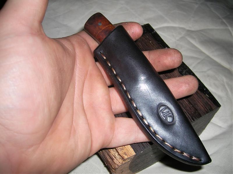

Guten Abend,

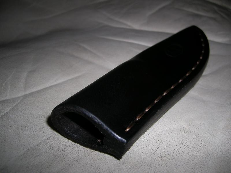

hier noch ein Bild der Lederscheide, einfach fürs einstecken in die Hosentasche. Scheide ist gewachst.
Bilder sind leider nicht so gut wie die anderen...
Beste Grüße
Moritz

Ein sehr schönes Messerchen hast du da gebastelt.
Der Damast zeichnet toll und harmoniert toll mit dem Wüsteneisenholz, die Klingenform ist toll
