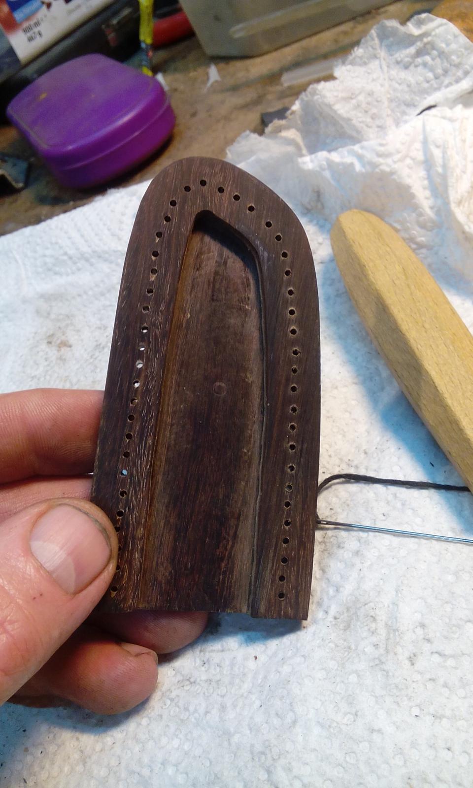

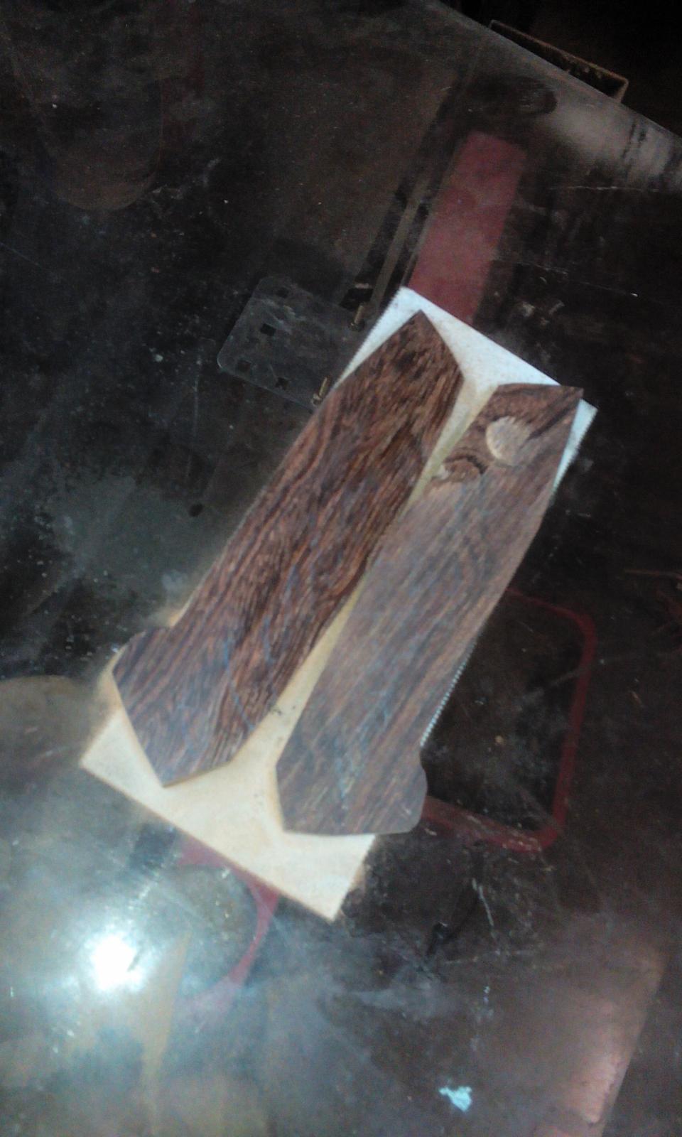

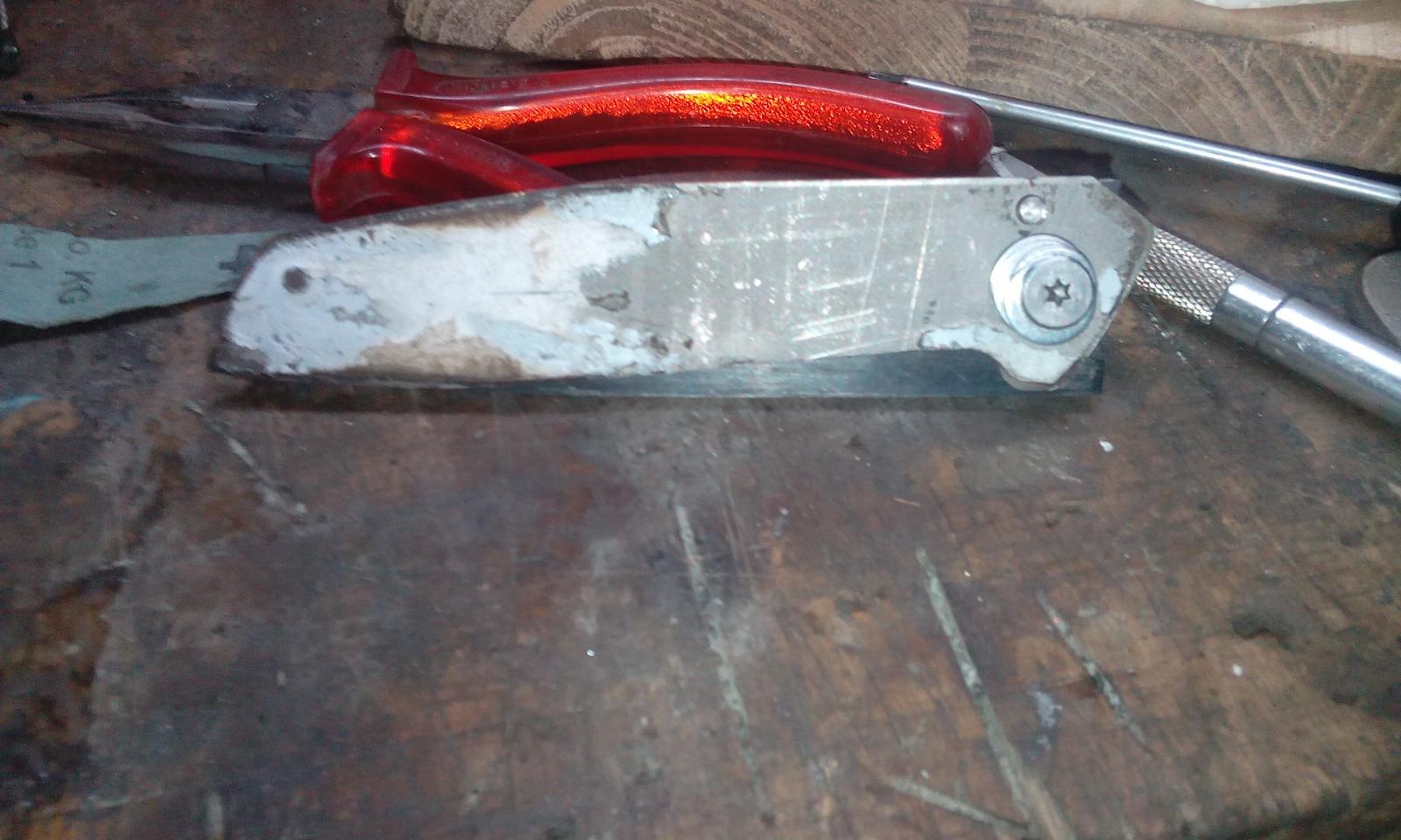

Soooo...jetzt geht´s bei mir auch endlich los.

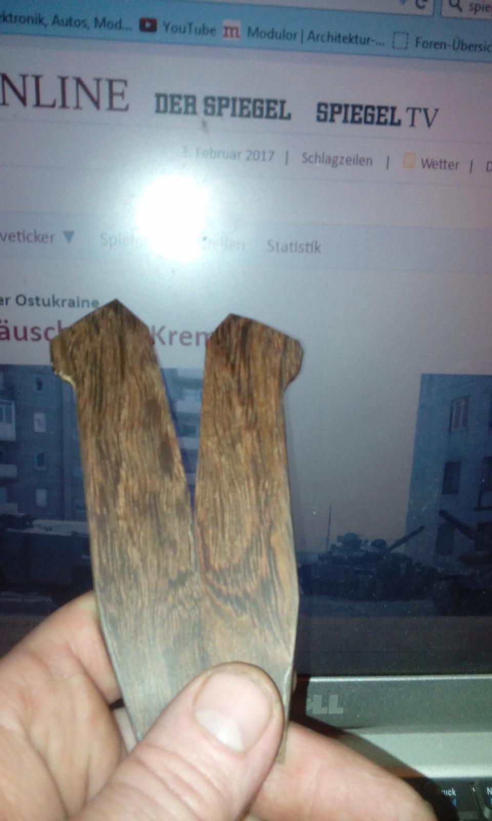

Entgegen meiner üblichen Vorgehensweise habe ich diesmal mit der Beschalung angefangen...wollte einfach sehen,ob ich mein Wunschholz auch verarbeiten kann. Komme halt nicht aus meiner Haut raus das ich Sachen noch recyceln will und wenn ihr euch die Rückseite anschaut...das war ganz schön knapp...
Rausgekommen sind Griffschalen von schlapp über 3mm Stärke.
Anbei noch 2 Bildchen von meiner " Planschleif-Vorrichtung-für Arme oder Leute ohne Platz":D
Wenn ich das hin bekomme sieht man am Messer später dann auch keine Schrauben,außer die Achse...aber da muss ich erst noch einiges testen.
Gruß Ralf

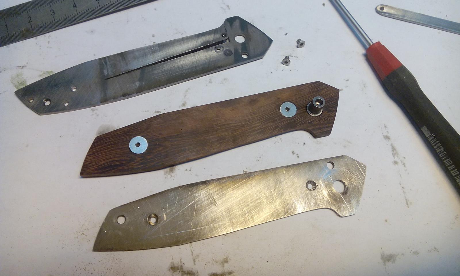

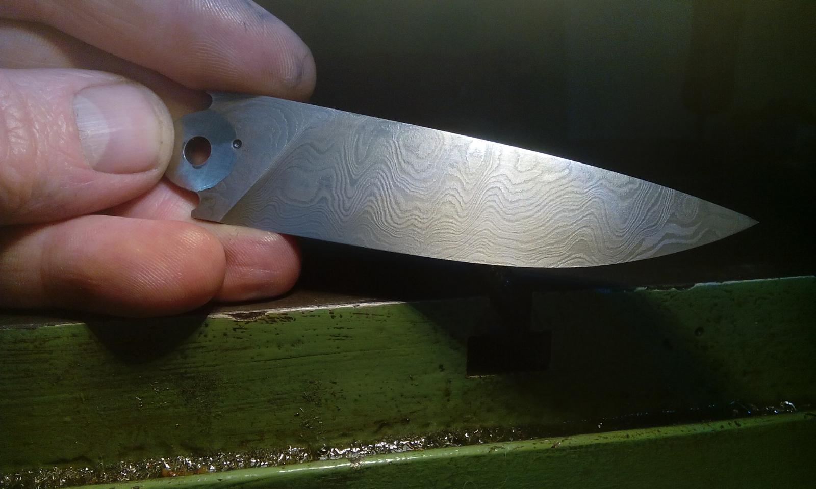

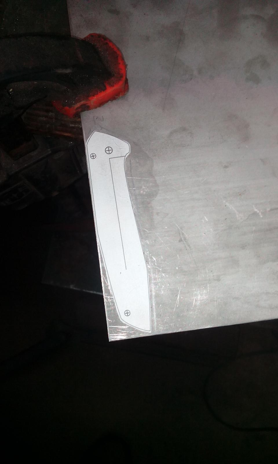

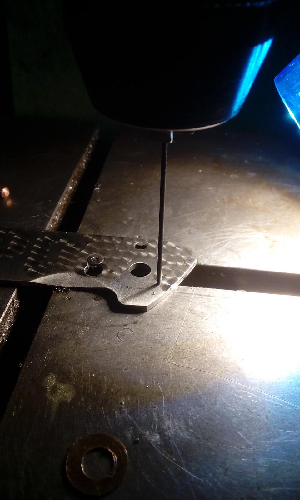

Die letzten 2 Tage ist folgendes passiert....Schablone aufs Titan, Platinen rausgeflext und die Löcher rein.
Dann alles auf Winkel schleifen. Wäre zwar noch nicht nötig gewesen,weil ich rundherum noch ca 1mm Luft habe aber so bin ich halt auf der sicheren Seite. Am Ende soll´n ja die Linien, ob geschlossen oder offen, zusammenpassen.

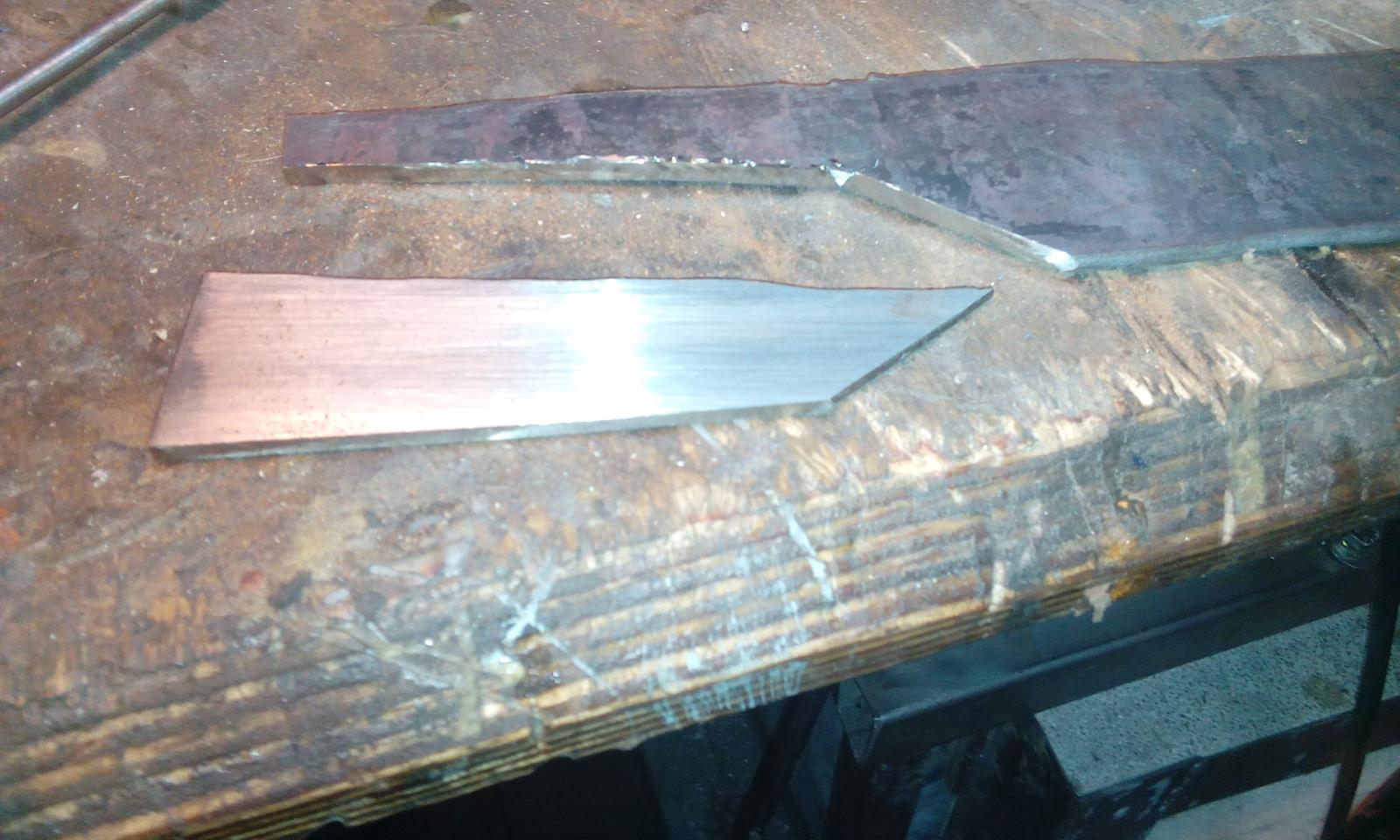

Danach habe ich noch den Damast für die Klinge plan geschliffen...Danke Marius für die Materialspende.
Bin jetzt bei 3mm Klingenstärke. Viel weniger wirds wohl auch nicht werden....muss ja noch zwischen die Platinen kommen um die Schalen zu verschrauben.
Gruß Ralf

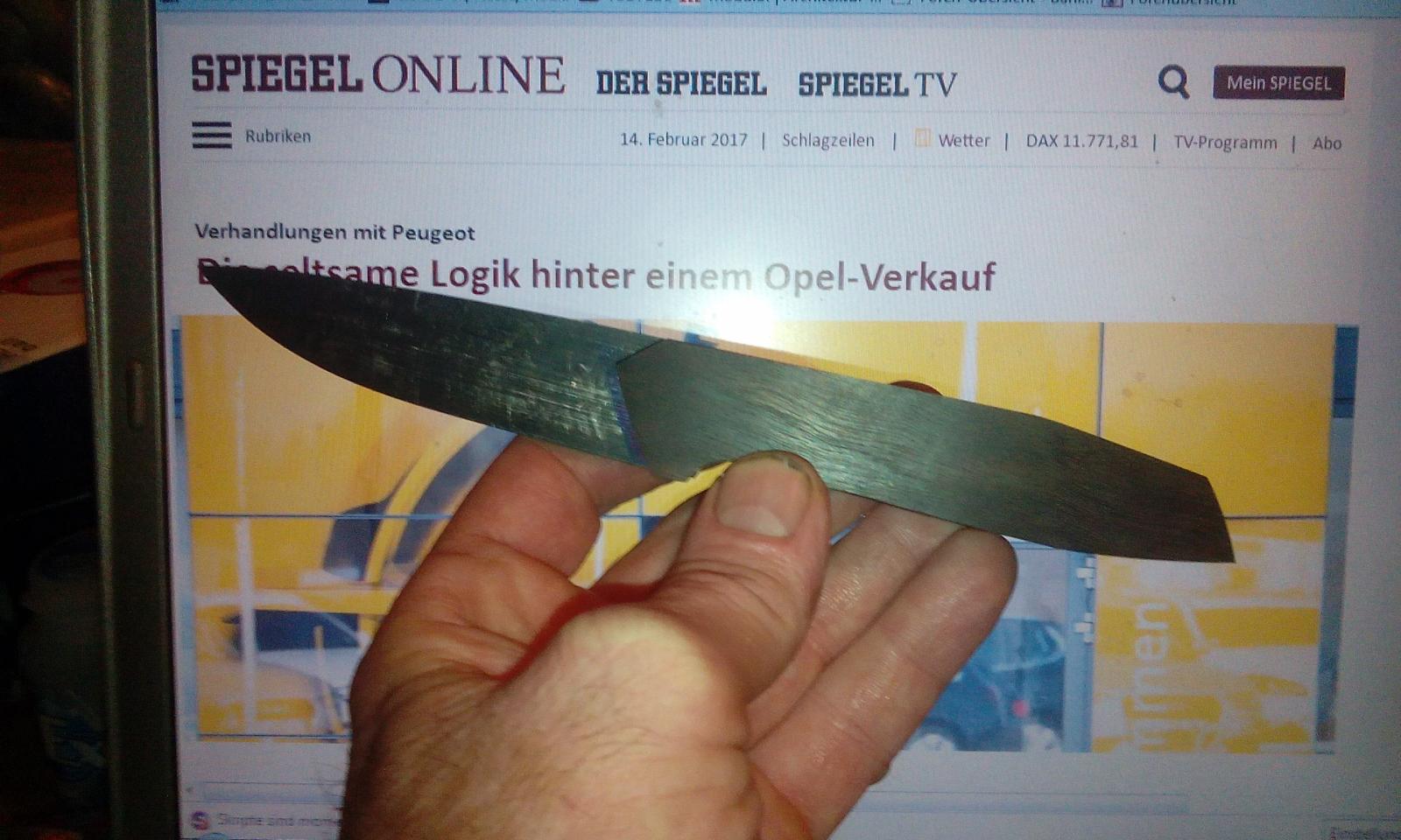

Heute habe ich ein bisschen an der Klinge rumgespielt...
Achsloch und Anschlag "offen" rein und danach den Klingenrücken und die grobe Form festgelegt.
Danach den Anschlag "geschlossen".
Dann wurde es Zeit die Linien zu optimieren...offen,geschlossen...jetzt passt alles zusammen.
Und zum Schluss erst mal alles weg was sonnst noch stört...mit Zeitstempel.
...damit ihr nicht denkt das ich den ganzen Tag auf der faulen Haut rumliege :D...so langsam geht der Fummelkram los...

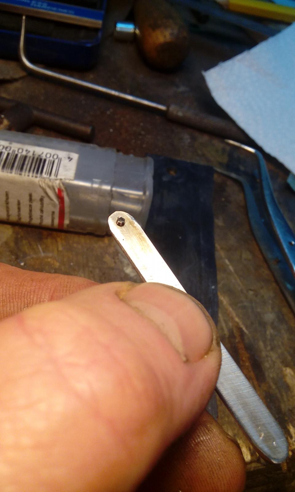

-Feder gesägt
-Gleitscheiben aus Bronze gemacht
-Detent ball gesetzt...funktioniert auch...die Kugel ist nur wieder raus geflogen weil ich an der Platine noch arbeiten muss
-den Abstandshalter am Griffende gebaut...heißt das Spacer?...
-an die Achse muss ich noch mal ran, Gewinde nachschneiden...da warte ich aber noch auf den Postboten...kein normaler Handwerker hat Gewindeschneider M3,5 zu hause.:irre:
Gruß Ralf

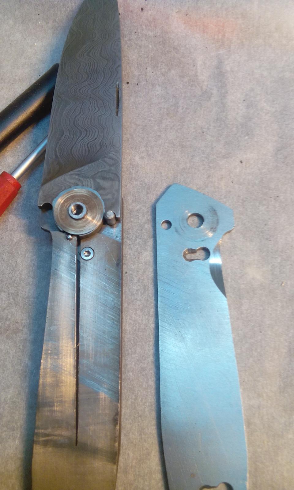

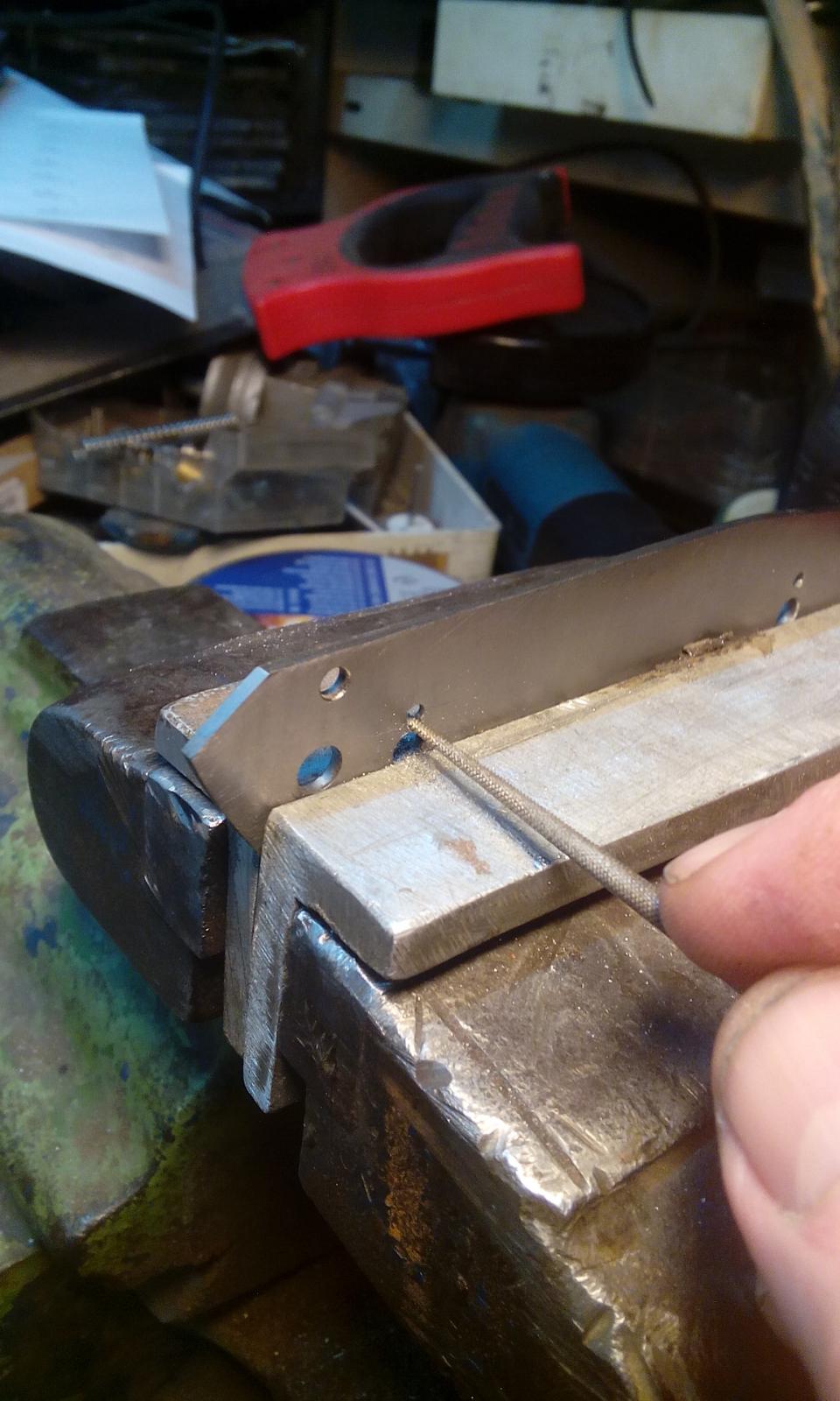

...kurzer Zwischenstand...

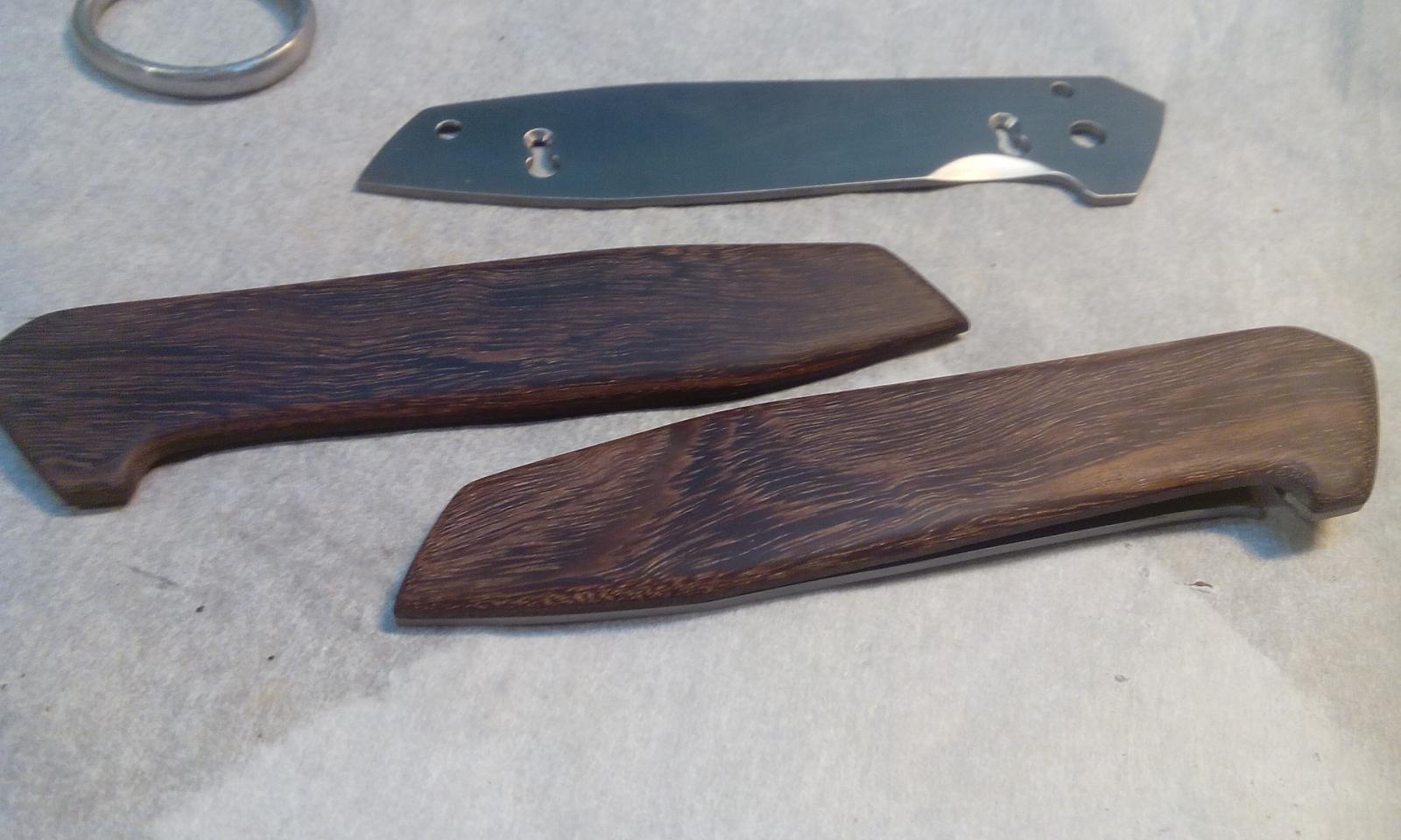

Die erste Schale passt. In die Platine kommen dann noch später diese "Schlüssellöcher" rein.
Die Platine mit der Feder bekommt (behält) nur normale Löcher. Das zwingt mich zwar zu einer gewissen Reihenfolge in der Montage, aber das ist mir lieber als auf Kosten der Stabilität noch mehr Schweizer Käse daraus zu machen...:irre:
Das nächste mal wieder mit Zeitstempel...Gruß Ralf

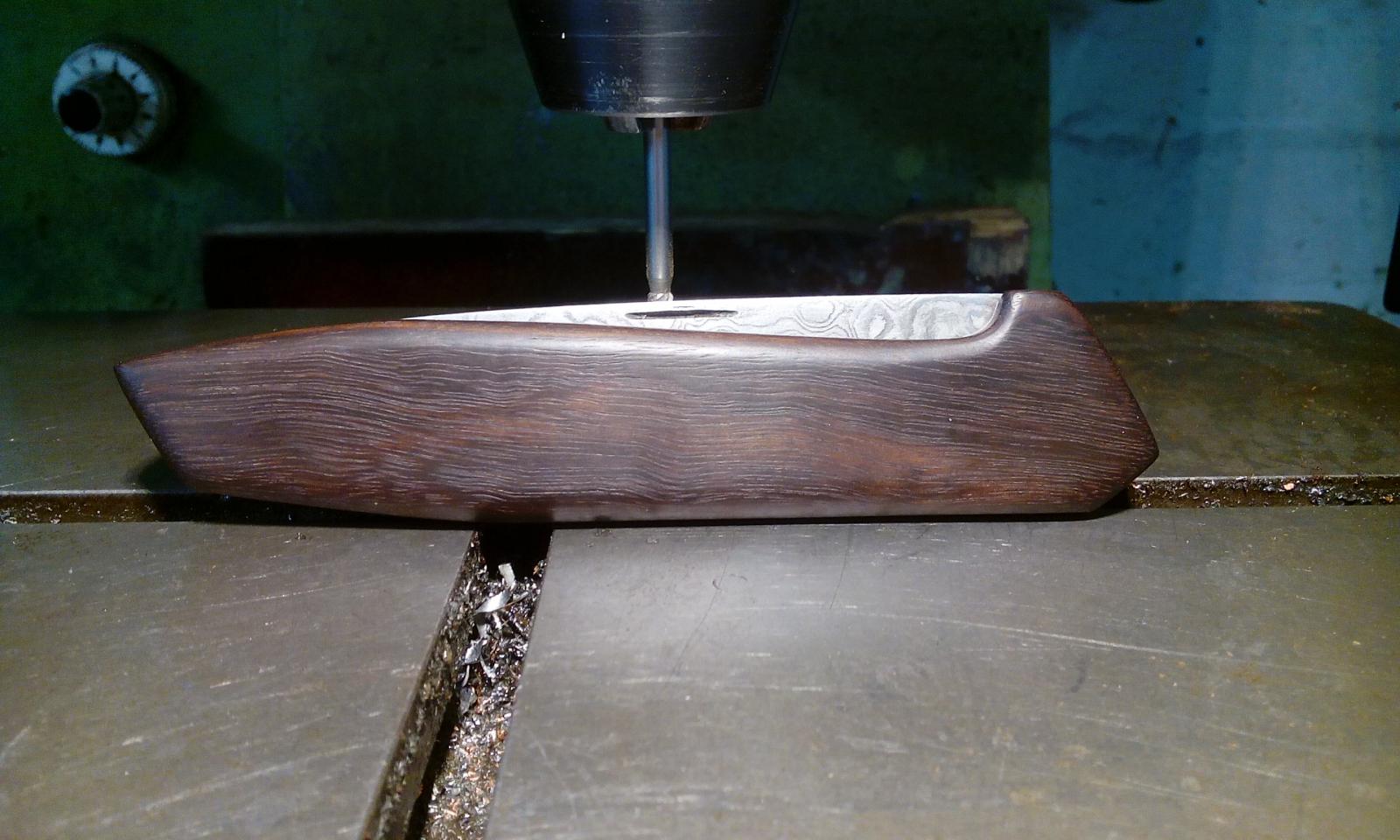

....die Zweite Schale hatte über Nacht Zeit...in einem kurz auf 100 Grad angeheizten kuschelig warmen Ofen...fest zu werden.
Dann habe ich die "Schlüssellöcher" und das "Laufsackloch" für den Achsenkopf gemacht...OHNE FRÄSE...dett jeeeht oouch sooo...:D:D:D
Endlich fertig mit dem Fummelkram...alles passt,funktioniert und das Schlimme ist ...so langsam macht es mir Spaß.
Gruß Ralf

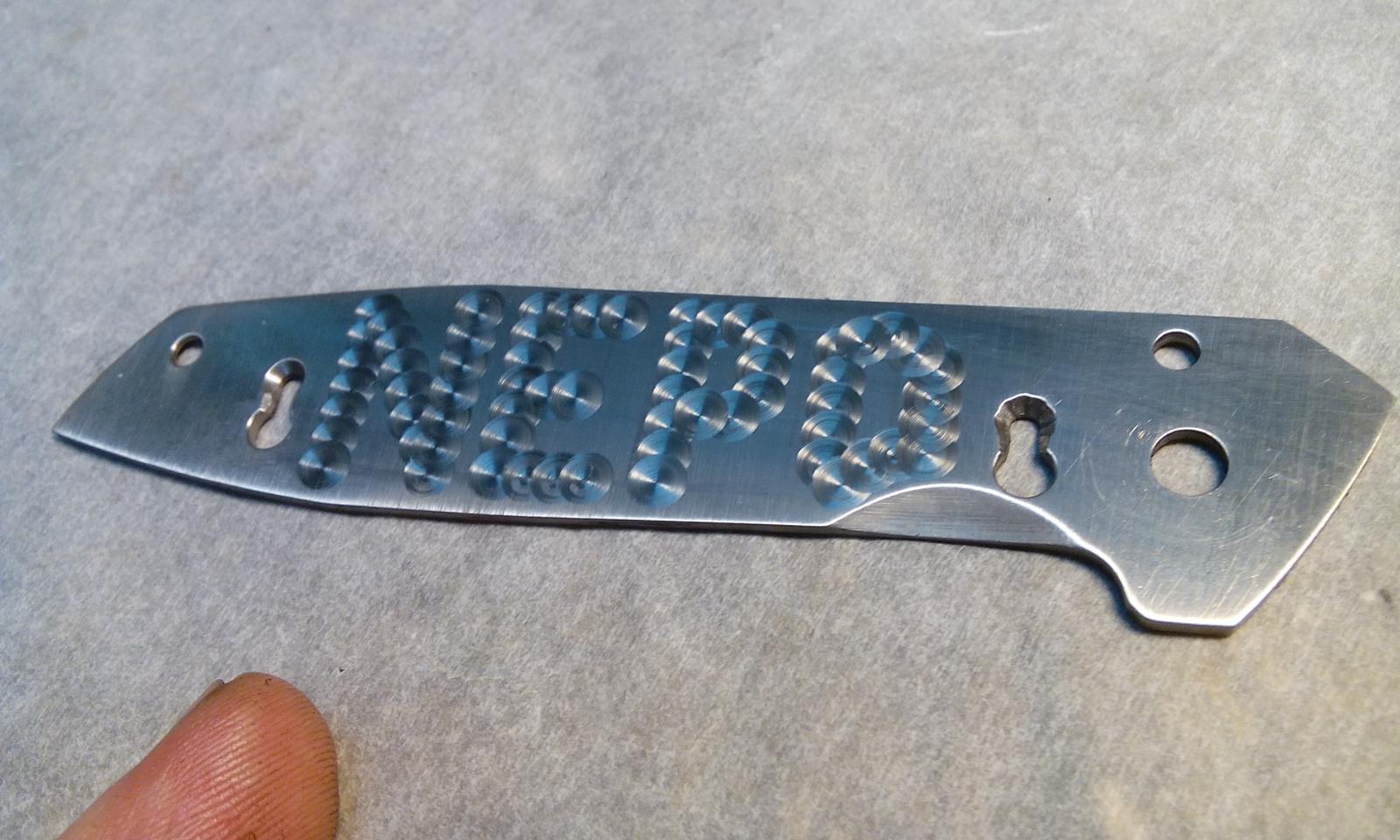

Nachdem ich gestern das mit der Endpolitur gemacht habe...
...war mir heute nach Sonnenschliff und Blödsinn...irgendwie muss ja da mein Kürzel noch dran.:irre:
plus Zeitstempel.

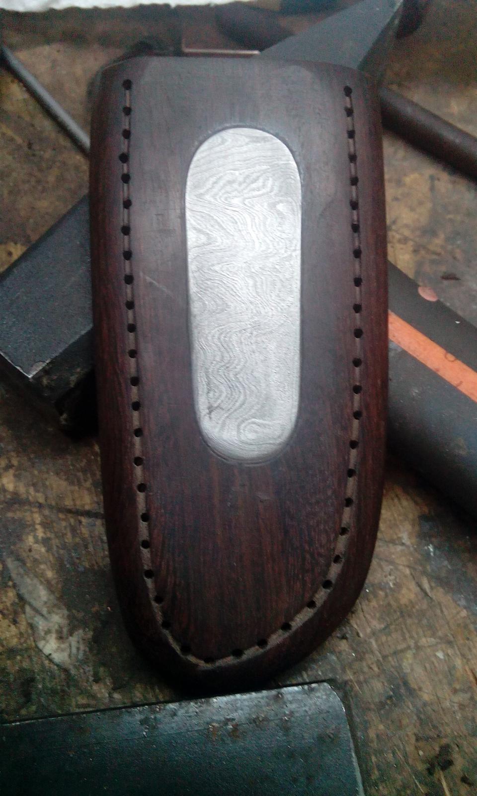

Mahlzeit Gemeinde
Die Klamotte ist fertig und die gehört bei mir zum "Gesamtpaket" dazu...auch wenn sie jetzt nicht Teil des Wettbewerbs ist.
Gebastelt aus dem letzten Rest Holz, Leder und einem Damast-Inlay .
Gruß Ralf
Mahlzeit
Da die eine oder andere Frage auftauchte...hier mal kurz der Wertegang des Holster's...bebildert so weit ich da was habe...
Geplant war eigentlich eine Holz -Lederkombi...Holz am Körper...mit Klipp aus Damast.
Also den Rest Holz ( selbe Stück wie Griffschalen) genommen weil es für andere Schalen eh nicht gereicht hätte
Die Löcher raus geschliffen...jetzt war ich auf ca 6mm und die Form der Klappergriffschalen plus 1mm heraus gefräst auf ca 3mm...erst grob dann fein.
Dann die Außenkontur festgelegt (drunter liegt das Futter 1mm Nappaleder) und die Löcher rein...1,5mm

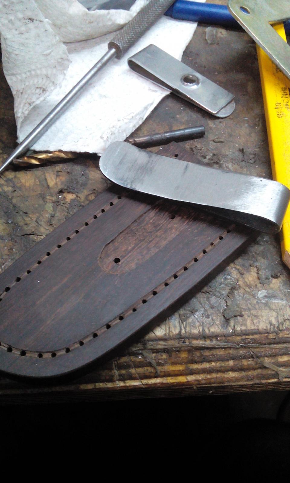

Jetzt kam der Clip aus einem Reststück Damast dran...
Sollte mit M2 verschraubt und im Holz eingelassen sein
Clip gehärtet...leichter Verzug...ging etwas auf...gerichtet...gebrochen...Scheiße !!!!
Nachdem ich mit fluchen fertig war und keine Lust mehr hatte noch einen zu bauen...musste das Holster umgeplant werden.
Holz nach außen, Leder am Körper, Gürtelschlaufe aus Leder.
Den zerbrochenen Clip weichgeglüht, gerichtet und in eine angenehme Form gebracht..
Leider wusste ich nicht das man weichen Damast nicht wirklich gut ätzen kann...also fehlt es etwas an Tiefe...dumm gelaufen ...ist halt so.
Dann die Vertiefung im Holz angeglichen und das noch nicht einmal 1mm dicke Inlay geklebt, die Kanten verrundet und die Nahtvertiefung gefeilt.
Dann das Futter rein und 2 Keder a ca 3mm drauf...die halten den Klapper bombenfest.
Dann musste nur noch der Deckel(Rückseite) drauf und die Löcher nachgebohrt....Florian..nicht schlagen...mit der Ahle wäre ich da nicht durch gekommen.
Nach dem Vernähen das Leder noch geschliffen und anständig mit einer Geweihspitze aufpoliert.

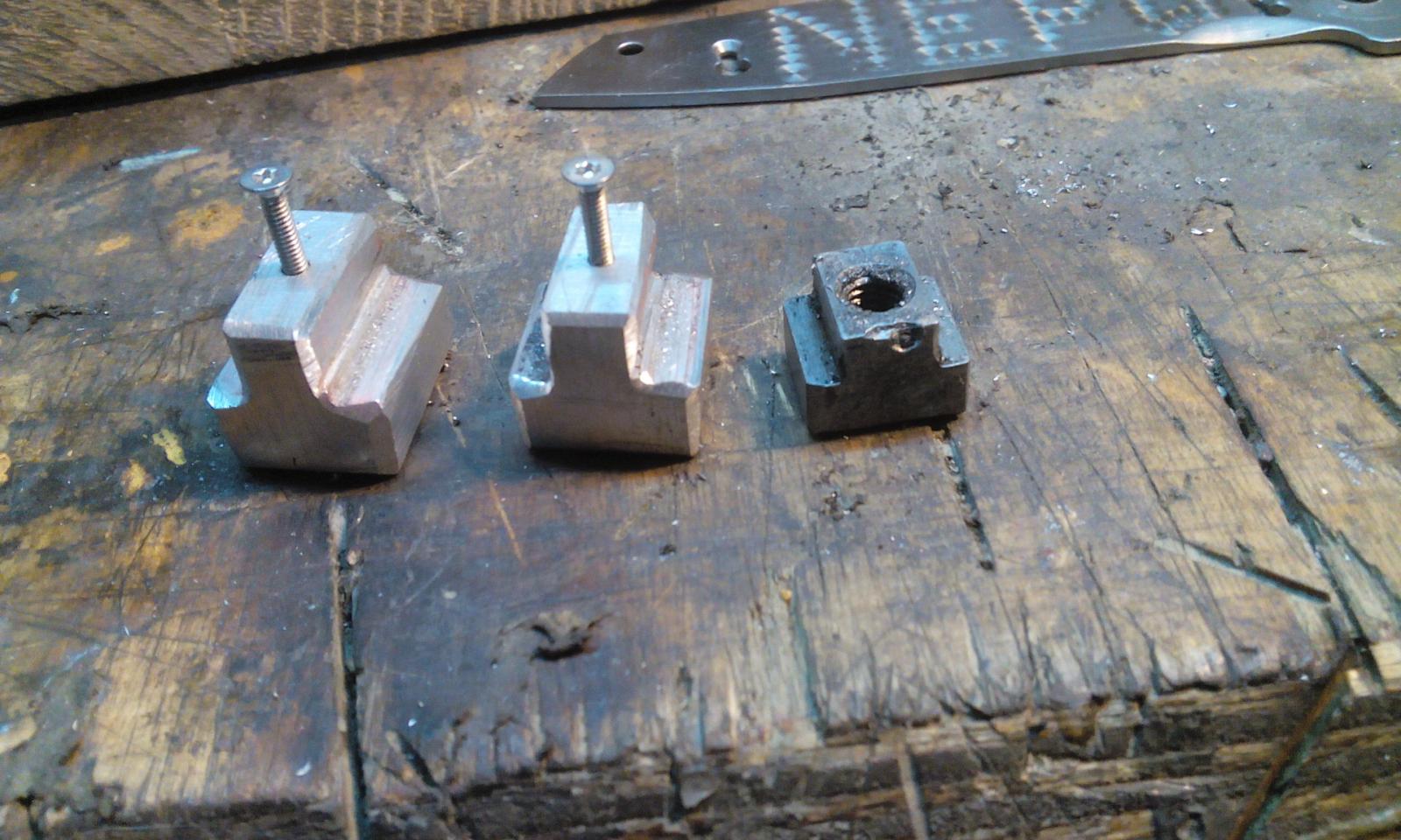

Ach ja....wenn man im Prinzip fertig ist...noch Zeit hat ...und keine Lust auf die nächste Sache ...
Also ich such mir dann Arbeit und bastel mir z.B. ein Paar M2 Kreuztischhalterungen...
...um das da zu machen....Zielen
...und Schleifen...
...und ein paar Umdrehungen an der Tischjustierung zählen,aber weil die keine weiten Wege zulässt...immer wieder neu einstellen und Zielen....um es kurz zu machen...das war jetzt sehr meditativ.
