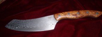

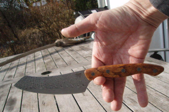

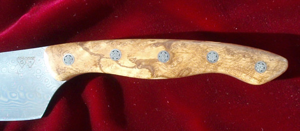

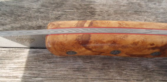

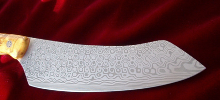

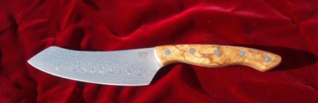

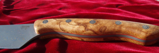

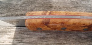

Nach langer Zeit wieder etwas für die Küche.
Ist ein Geschenk für mein Schwesterchen, die wird 40.:steirer:
Wie die Form jetzt heißt, ist mir unklar, auf jeden Fall liegt es besser in der Hand als alle anderen Messer, die ich bisher gebaut habe. Schwerpunkt exakt unter dem Zeigefinger.:lach:
Griff: Stabilisierte Pappelmaser (glaube ich)
Klinge: Damasteel, auf 60HRC cryo-gehärtet
Zierpins mit Nickel und Stahlseil
rotes Fiber
Schlechte Fotos, sorry
Gesamtlänge: 280mm
Grifflänge: 140mm
Schneidenlänge (Bogensehne): 143mm
Max. Klingenhöhe: 42mm (war ein 50er Flachmaterial)
Muster: Rose
Klingendicke: 3,2mm
Habe die Ehre!

die Messerform gefällt mir richtig gut, auch die Verarbeitung sieht sehr sauber aus.
Grundsätzlich finde ich Mosaikpins nicht schlecht, aber hier sind sie m.E. etwas zu dominant. Ist natürlich Geschmackssache.
Trotz dieser kleinen Einschränkung ist es ein schönes Messer geworden :super:
Rainer
Ich glaube heute Nacht träume ich von Mosaikpins. Sind die Dinger denn wirklich wieder so "in"?An sonsten ein prima Küchenmesser mit allen Ecken und Kanten! :super:
Dizzy
Das Messer sieht richtig gut und gebrauchstüchtig aus. Deine Schwester wird sicherlich viel Freude daran haben. Hoffentlich wird es auch täglich benutzt.
Die Form gefällt, das Holz aber noch viel mehr. Daher sind es für meinen Geschmack auch 1 - 2 Pins zuviel. Die Pins lenken etwas vom tollen Holz ab. Trotzdem schöne Pins. Meine bescheidene Meinung.
Jürgen
die form ist ausgesprochen schön, das hat mal RICHTIG schwung. das holz passt auch super zum stahl.
ich wäre ganz hin und weg........wenn diese mosaikpins nicht wären. ich kann die dinger nicht mehr sehen.
aber: ein a-b-s-o-l-u-t geiles messer.
Danke für das feedback, Freunde.
Gestern hatte ich das Teil noch mal kurz in der Hand (wurde schon verschenkt). Die Pins sind nicht ganz so aufdringlich, wie auf den meisten Fotos. Der Clou war ja, sie mit zu ätzen. Daher ist das Aussenröhrchen hell und das Stahlseil dunkel. meine Idee war, dass es so harmonischer wird.
Aber ich sehe schon - nächstes mal sollte ich mir das noch mal überlegen. Ich habe da noch 2 ähnliche Rohlinge vorgeschliffen und gehärtet.:) Da will ich mit Mammut und Walkiefer etwas machen.
