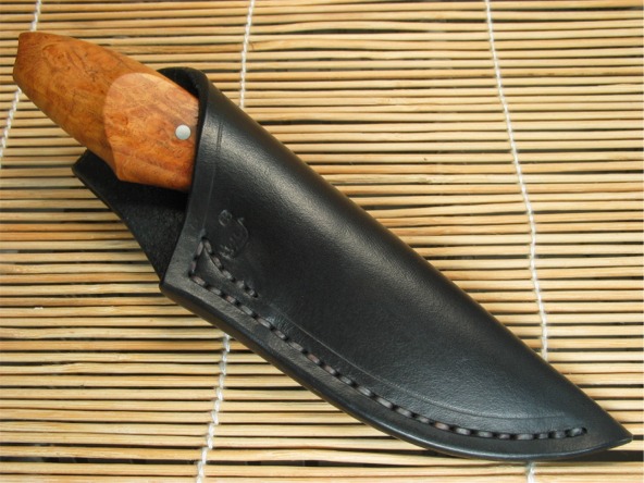

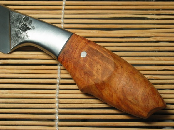

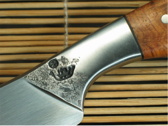

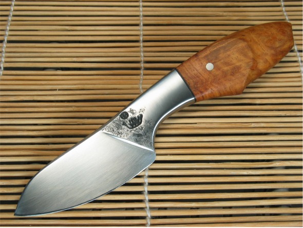

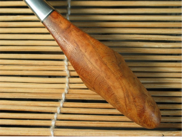

zuerst nessie:
schon etwas `rangewachsen, aber doch noch ein bißchen babyspeck auf der hüfte...
dafür bereits die erste lederhose!:D
1.2842 geschmiedet
differentiell gehärtet
auf ca 60 HRC angelassen
makamong
länge: 18 cm, schneide: 8 cm
dicke: 6 - 1 mm

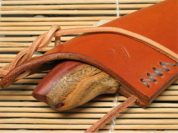

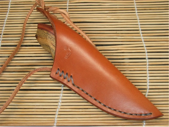

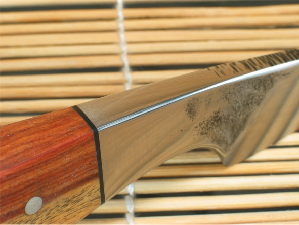

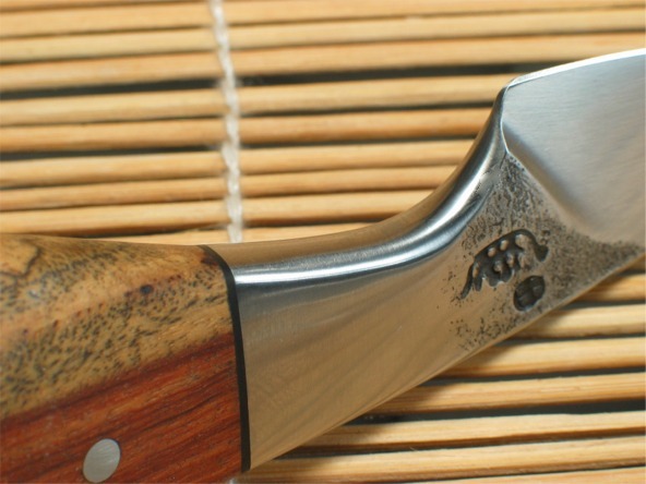

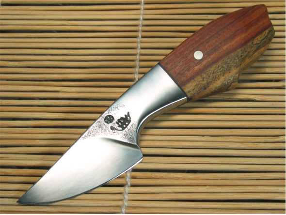

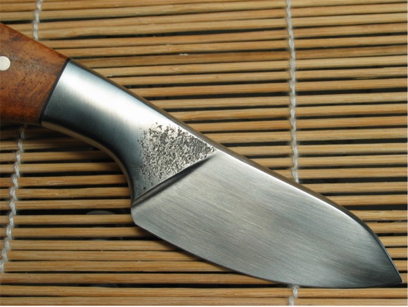

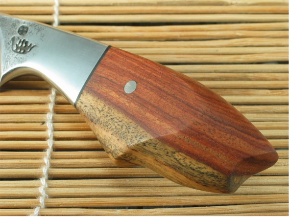

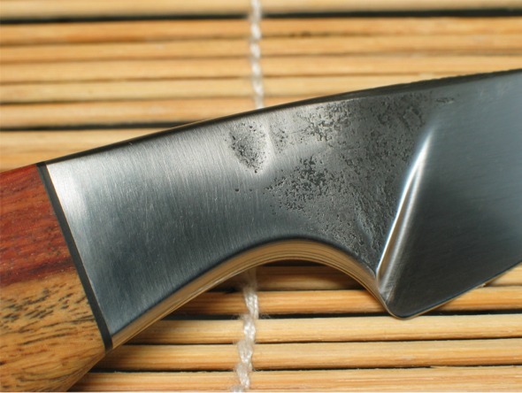

dann neckie:
klein und pummelig, muß noch getragen werden, deshalb im tragetäschchen...;)
1.2842 geschmiedet
pao rosa
länge: 14 cm, schneide: 6 cm
dicke: 6 - 1 mm
