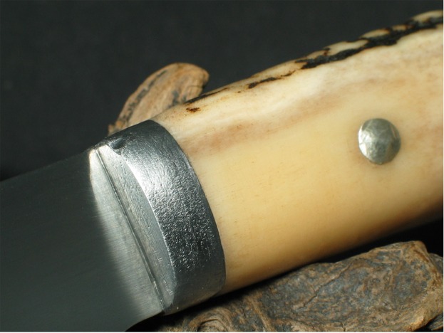

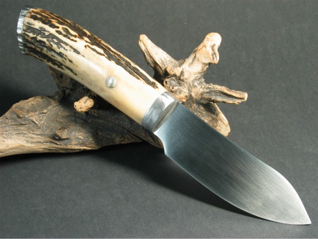

hallo zusammen,
- und noch ein nessmuck, wieder mal...
aber diesmal eines mit der ursprünglichen klingenform, naja- fast.
jedenfalls näher am original als meine bisherigen interpretationen.
mein kunde will es überallhin mitnehmen können.
deshalb durfte die klinge nicht länger als 8 cm sein.
im moment dürften mann und messer richtung australien unterwegs sein.. beruflich-
ein paar daten:
1.2510 geschmiedet
differentiell gehärtet
ca 59 HRC
sambargriff mit silberpin, domed
parier und abschluß: ca 100 jahre alter wagenbeschlag ( puddeleisen),
geätzt
länge insg.: 16,5 cm
klinge: 8 cm
dicke: 3,5 - 1 mm

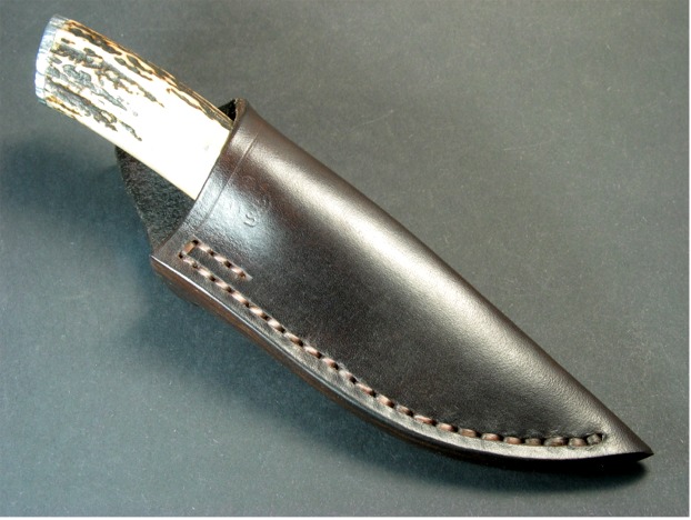

lederscheide: crossover, ca 45° schräg zu tragen
viel spaß beim anschauen!
gerhard
