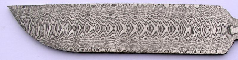

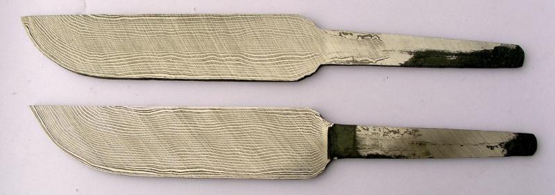

Hier mal aktuell höherlagiger rostfreier Schweißdamast im Muster große Pyramiden.
Da einigen Forumiten mein rostfreier Damast mit weniger Lagen zu grob erscheint, hier nun Bilder von diesem Stahl aus 112 Lagen.
Ich habe diesen Damast auch noch höhigerlagiger(150 Schichten) gefertigt, das sieht meiner Meinung nach aber schon zu fein aus und ist dann optisch so gut wie identisch mit dem pvm-Damast.
Diese rostfreien Stähle mit höheren Lagenzahlen werden mit einem RFF für rostfrei fein abgestempelt.
Bestellbar sind wie immer alle Prägemuster.
In meinem Shop sind die aktuellen neuen vorhandenen Angebote-große Pyramiden, kleine Pyramiden- aus diesem Damast zu finden.
MfG
Markus Balbach

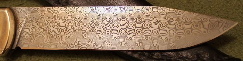

Und hier mal ein Foto von den rostfreien großen Pyramiden(112 Lagen) im fertigen Zustand.
Die Klinge hat Stefan Gobec gefertigt und auch fotografiert.
MfG
Markus Balbach

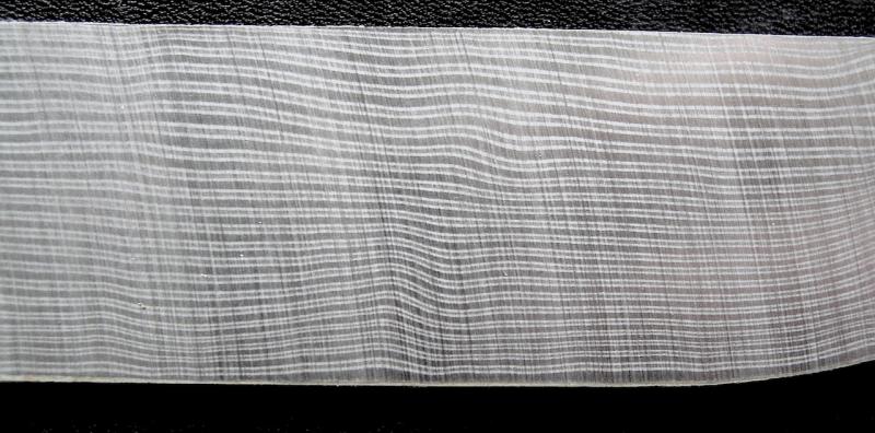

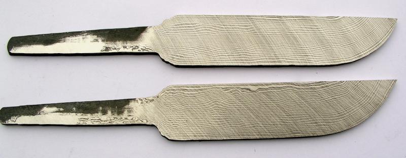

Und hier einige Rohlinge im Musteraufbau "masame".
Shopbeschreibung:
DSC® rostfrei, Damast geschmiedet im Muster "masame"- die Lagen(drei verschiedene Stärken) stehen hochkant in der Klinge.
Dieser Damaststahl wurde im Schweißverbundverfahren hergestellt.
Weichgeglüht, plangeschliffen und leicht angeätzt.
Abmessung ca. 110-117x26-27x3,8mm plus Erl.
Ein Qualitätsprodukt aus der Schmiede Balbach.
WB: Härten in Schutzgas, Vakuum oder Folie bei 1050 Grad. Haltezeit auf Temperatur 20 Minuten. Abschrecken an Luft. Anlassen 2 Stunden bei 200 Grad.
Preise im Shop:
http://www.schmiede-balbach.de/shop...o=p286_Balbach-Damast--rostfrei--masame-.html
MfG
Markus Balbach

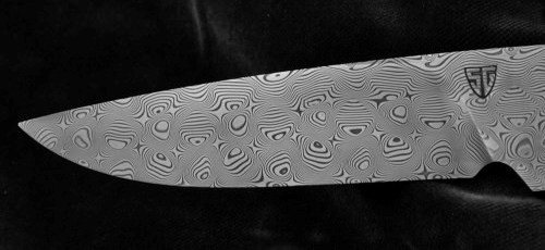

Das Muster "kleine Rosen" im geschliffenen Zustand.
Werkstoffe 1.4034/19C27, 145 Lagen.
Im Vakuum bei 1050 Grad gehärtet und angelassen bei 195 Grad.
Ist-Härte 61hrc.
Geätzt in kalter Salzsäure-Fe3Cl Gemisch.
Angaben und Foto eines Kunden.
MfG
Markus Balbach
