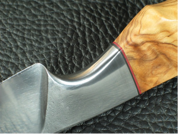

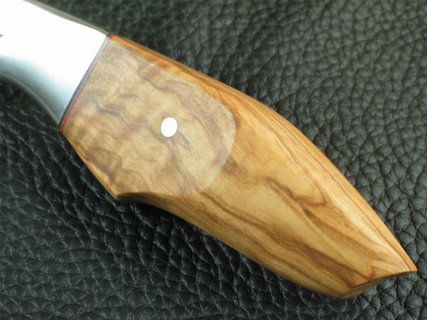

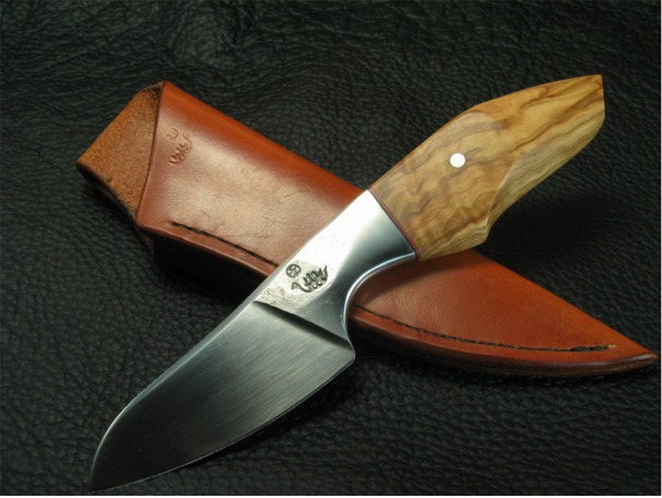

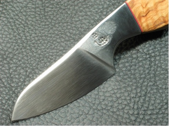

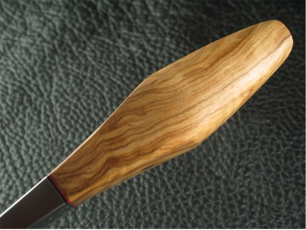

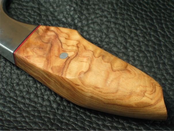

hallo zusammen,
das erste messer nach meinem urlaub ist fertig !
der griff schaut diesmal `etwas` anders aus-
bin gespannt, ob er euch gefällt?
zwei finger liegen vor, zwei hinter der verdickung.
in der hand fühlt sich`s gut an- haben mir einige leute bestätigt.
ein paar specs:
1.2510 handgeschmiedet
diff. gehärtet, auf ca 60 HRC angelassen
olivenholz
länge insg. 19 cm, davon schneide 7,5 cm
dicke von 6 mm bis 1.5 mm gleichmäßig verjüngt
hammerstruktur am klingenrücken
viel spaß beim anschauen-
uns schreibt mir, was ihr davon haltet!
mfg
gerhard

Ich finde, der Griff sieht wirklich klasse aus! Und wenn er dann auch noch gut in der Hand liegt ... Was will man mehr.
Ich finde das Messer sieht wirklich klasse aus , und der Griff ist ein echt ein hingucker :super: . sehr schön gemacht.
NÖÖÖÖÖÖÖ
Das schaut aber mal sehr harmonisch aus. Gefällt mir!!!!
Ich hoffe irgendwann mal einige von Deinen Messern genauer aunschauen zu können.
Grüße Andy
Was soll ich sagen,einfach klasse!!
Die Nessmuck-Familie wir immer noch schöner,fehlt nur noch ein wirklich kleines Neckknife-muckchen :super:
Gruss vom Bodensee
Arno
PS:meins kleines hat sich schon richtig eingelebt bei mir.....
Ich bin grade neu im Forum und kann mich vor lauter neuen Ideen
und Formen kaum retten.
Klasse Linienführung, tolles Holz...
Gruß Heiko
Tja Gerhard, da hast Du Dich im Urlaub aber sehr gut erholt, wenn Du gleich mit so einem Schätzchen wieder loslegen kannst! :D
Da passt wieder alles, wie immer halt! ;) :super:
@navajo
Dauert gar nicht mehr so lang, bis Du Gerhards Messerchen bewundern kannst! ;) :D
da bin ich ja beruhigt, daß ich mit der griffform nicht so danebenliege... :hmpf:
ich hab` nämlich noch ein teil mit einem recht ähnlichen griff in der mache... allerdings mit ganz anderer klinge.
@ navajo: wenn ich wrangler recht interpretiere, kommst du auch
zu markus?
wär` schön, dich und deinen knubbelzoo
mal kennenzulernen!
@ wrangler: du stellst auch aus? vielleicht bekommen
wir ja `nen tisch nebeneinander?
@ arno: noch kleiner als dein baby????
das hätte dann bei den pygmäen gute chancen... :D
schöne woche euch allen!
gerhard
www.wieland-der-schmied.de
hübsche Idee die "Klinge" noch halb in den Griff zu nehmen`sieht echt klasse aus! Gratulation! :super: :super: :super:
(ich als bescheidener Amteur finde nur den Klinenrücke zur Spitze etwas zu rund, kann mann aber drüber streiten weil ja dass ganze Messer ehr rund is...)
Hallo Gerhard!
Unverkennbar Eins aus Deiner Werkstatt. Sieht echt interessant aus und wenns dann noch gut in der Hand liegt, Klasse!!!
Viele Grüsse aus dem Fränkischen Seenland
Steffen
Hi Gerhard!
Das Messer ist ein Traum! Super!
Ich hoffe das im Herbst auch wieder ein Treffen bei Jürgen ist und das du da bist. Würd mich freuen wenn ich deine Messer mal wieder in natura befingern könnte.
Simon
