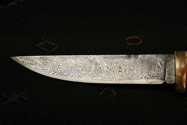

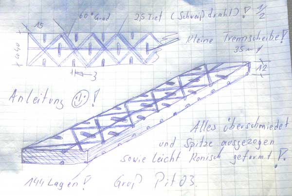

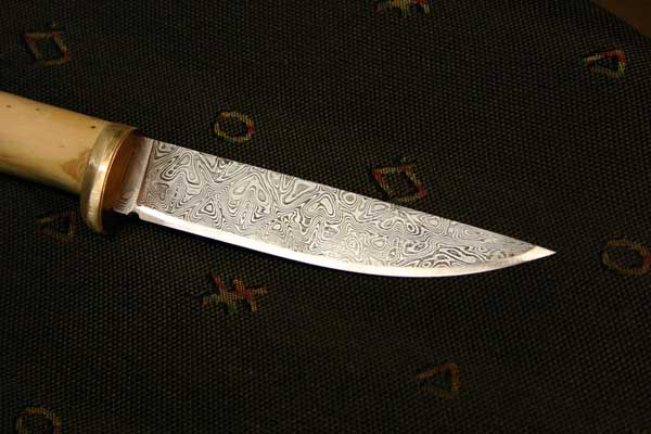

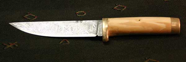

Heute habe ich ( Mangels Arbeit) mal wieder für mich geschmiedet.
Es ist eine Damastklinge aus 1.2842 und Kugellagerstahl.
Insgesammt 144 Lagen. 185mm. lang 35mm. breit und 3mm. dick.
Die Kilnge wohlgemerkt, das Messer gesammt ist ca. 315mm. Lang.
Ich versuche das Muster im Damast immer wieder so hinzubekommen wie
ich es mir vorstelle! (Theotie und Praxis) ist halt schwer. Doch nun ist das
Muster so geworden wie ich es mir vorgestellt hatte.
Seht selber:
Fertig ist das Messer noch lange nicht aber man kanns ja schon mal
zeigen. Über weitere Anregungen und Ratschläge sowie Kritik bin ich
immer zu haben.
