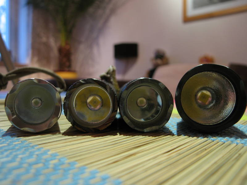

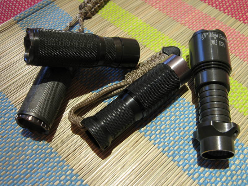

Ich wollte Euch mal meine beiden neuen Errungenschaften vorstellen.
(ganz links die Novatac, rechts aussen MJ Mega Extreme)

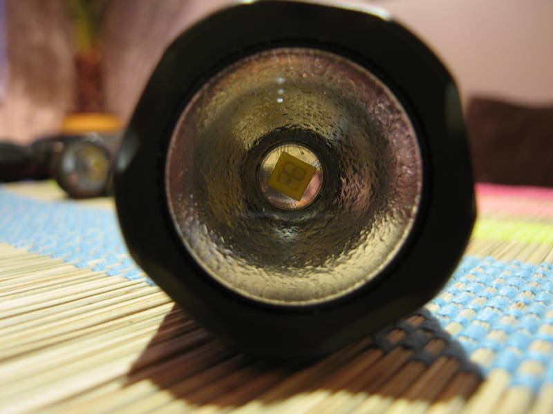

Als erstes hätten wir da eine Novatac SSC P7. Der Heatsink wurde aufgedremelt
um für die SSC P7 Platz zu schaffen. Als nächstes wurde der Reflektor
angepasst. Wie man auf den folgenden Fotos erkennen kann, sitzt die
P7 zentriert.

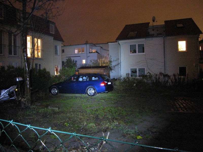

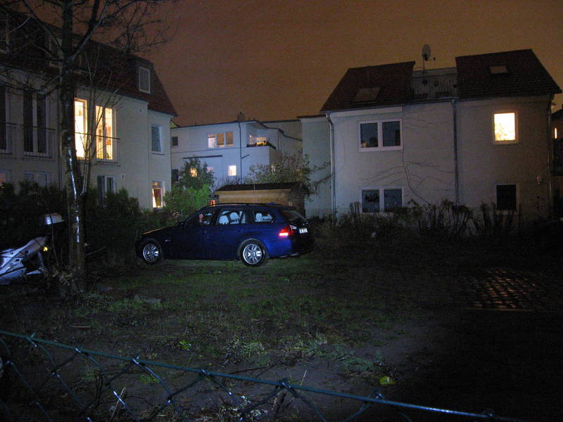

Der Beam ist jetzt um einiges mehr floody, hat aber für meine Bedürfnisse
noch ausreichend Throw.
So ist er IMO nützlicher, da er jetzt bei gleicher Helligkeit mehr Fläche
ausleuchtet.
Die Lichfarbe ist in Ordnung, der Spot ist jedoch nicht ganz homogen,
was mich jedoch nicht weiter stört.
Es wurde kein neuer Treiber
verbaut, ansonsten ist alles Serie geblieben. Bis auf den Gotham-ti-Bezel
und den tI-Lanyardring...
sieht das nicht schick aus...?:lach:
So und als nächstes haben wir da eine Michael Jordan Mega Extreme.
Dieses Modell ist af weltweit 20 Stück limitiert.
Die Mega Extreme
wird von einem Accorn 1500 Treiber angefeuert und kann leider nur
mit einer normalen Cr123 betrieben werden. Der Treiber erlaubt nur
eine Leuchtstufe. Allerdings hat dieses kleine Ding echt einen WOW-Effekt,
da die Helligkeit für diese Größe schon enorm ist. Durch den größeren
Reflektor ist der Beam zwar immernoch schön flächig, jedoch ist
im Gegensatz zur Novatac mehr Throw erkennbar. Im Tailcap wurden
zwei eisblaue Tritiumstäbchen verklebt.
Weitere Beamshots folgen später, wenn es draussen dunkel ist.
Nun werden sicherlich einige der Menung sein, dass es unsinnig ist,
eine SSC P7, gerade im Fall der Novatac, nur mit so geringer Stärke
zu betreiben. Doch aus diesem Grund habe ich mich auch nicht für die
SSC P7 entschieden, sondern zum einen, weil ich den Anblick der P7
mag und zum anderen, weil ich vom flächigeren Beam sehr überzeugt bin.
