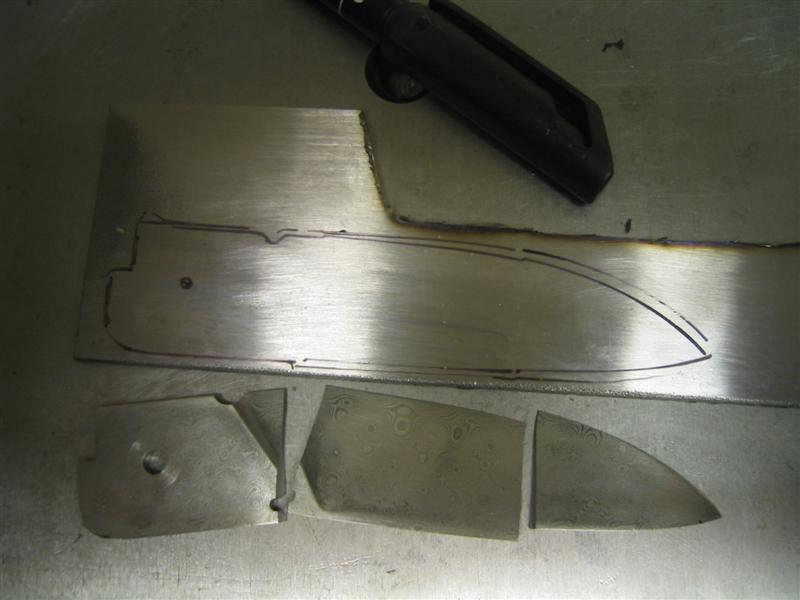

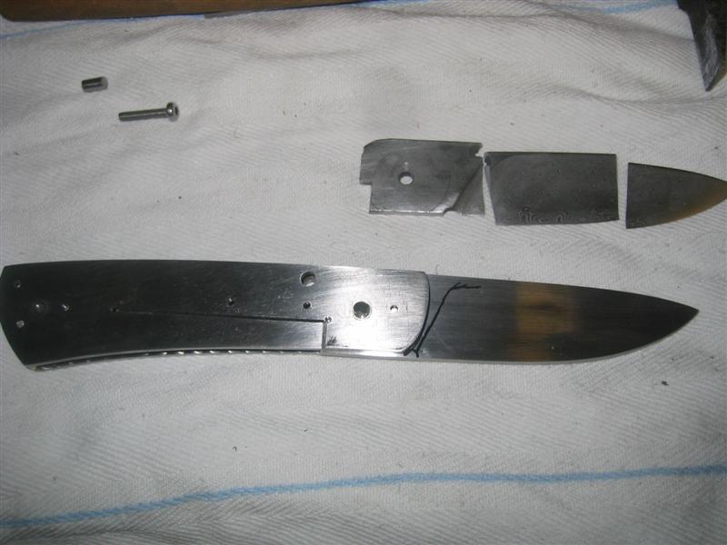

Zuerst habe ich ein Reststück AEB-L auserkoren, (noch mal knapp 100 Euro inkl. Härtekosten wollte ich jetzt nicht investieren) die neue Klinge zu werden. Die Bruchstücke (schnief) lassen sich noch prima zusammenfügen, ob man die evtl. auch kleben kann, mit irgendeinem Weltraumkleber vielleicht…
Bild 2:

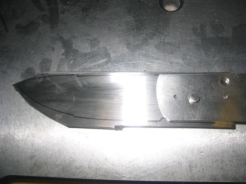

Umriss ist angezeichnet und kann ausgeschnitten werden. Die Bruchstücke habe ich zur Mahnung mitfotografiert…
Bild 3:

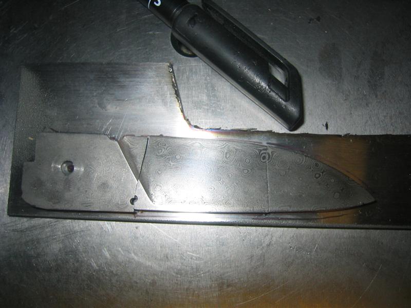

Nachdem ich das Achsloch gebohrt und aufgerieben habe, erfolgt die erste Probemontage mit einem Passstift. Anschließend bohre ich durch die Bohrung für den Stop-Pin und Feile erst DANN die hintere Begrenzung für den Anschlag zurecht. Ist viel leichter so.

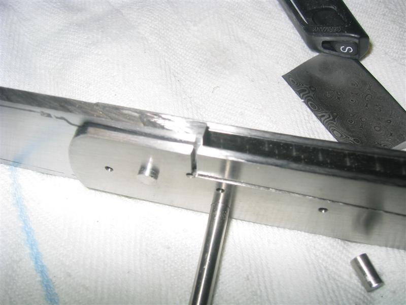

Hier sieht man die nächste Probemontage. Ich habe absichtlich ca. 2 Zehntel stehengelassen, weil ich glaube, dass das Anpassen nach dem Härten an der Linerfeder am einfachsten ist.
Bild 7:
So, Achse und Anschlag passen prima, jetzt muss nur noch das Übermaß der Klingenkontur korrigiert werden. Nicht vergessen, die Klinge in eingeklapptem Zustand zu kontrollieren und da war doch noch was……………….. ach ja, eben schnell noch den Klingenanschliff, aber das ist eine andere Geschichte.

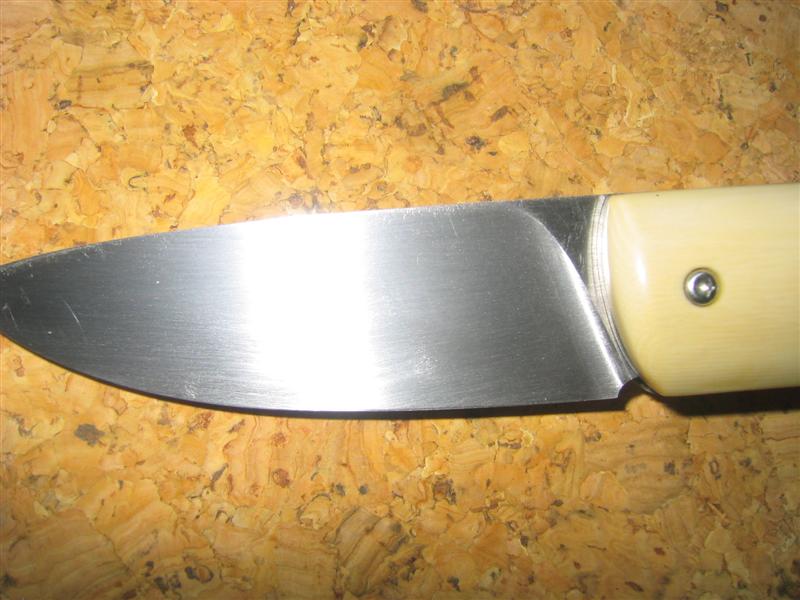

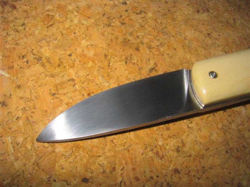

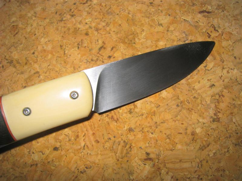

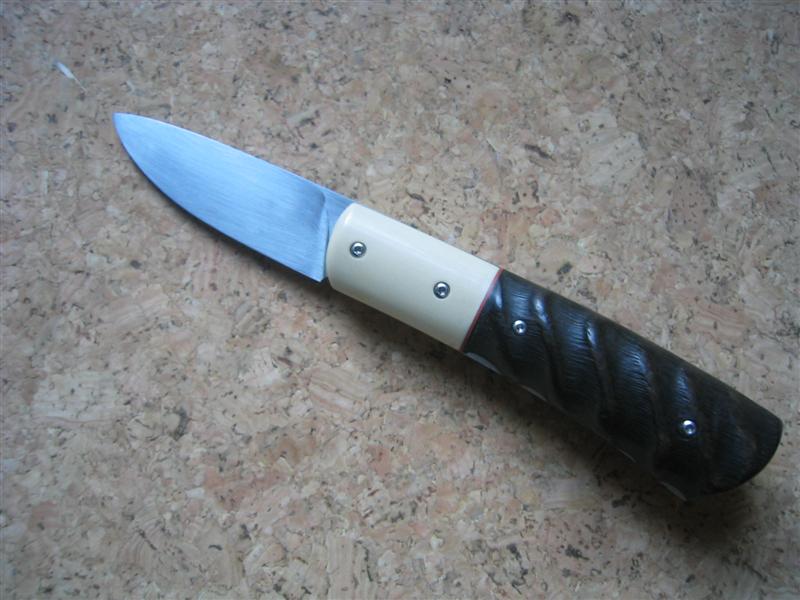

Scheint ja von brennendem Interesse zu sein das Thema...;)
trotzdem langweile ich Euch nochmal mit dem fertigen Klingenschliff.
Ich finde, dem Messer steht die "schmucklosere" Klingenvariante aus AEB-L auch nicht schlecht. Hoffentlich geht diesmal beim Härten alles gut.
Den Griff werde ich auch noch überarbeiten, die Platinen werden dem Horn in der Kontur noch besser angepasst.
Ich halt euch auf dem Laufenden!
PP
