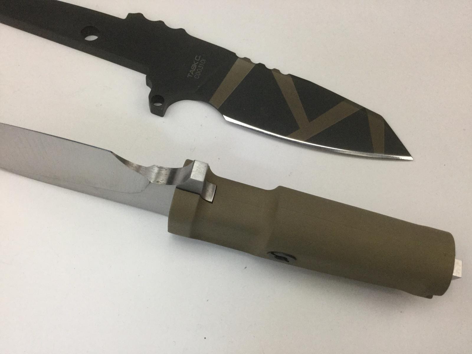

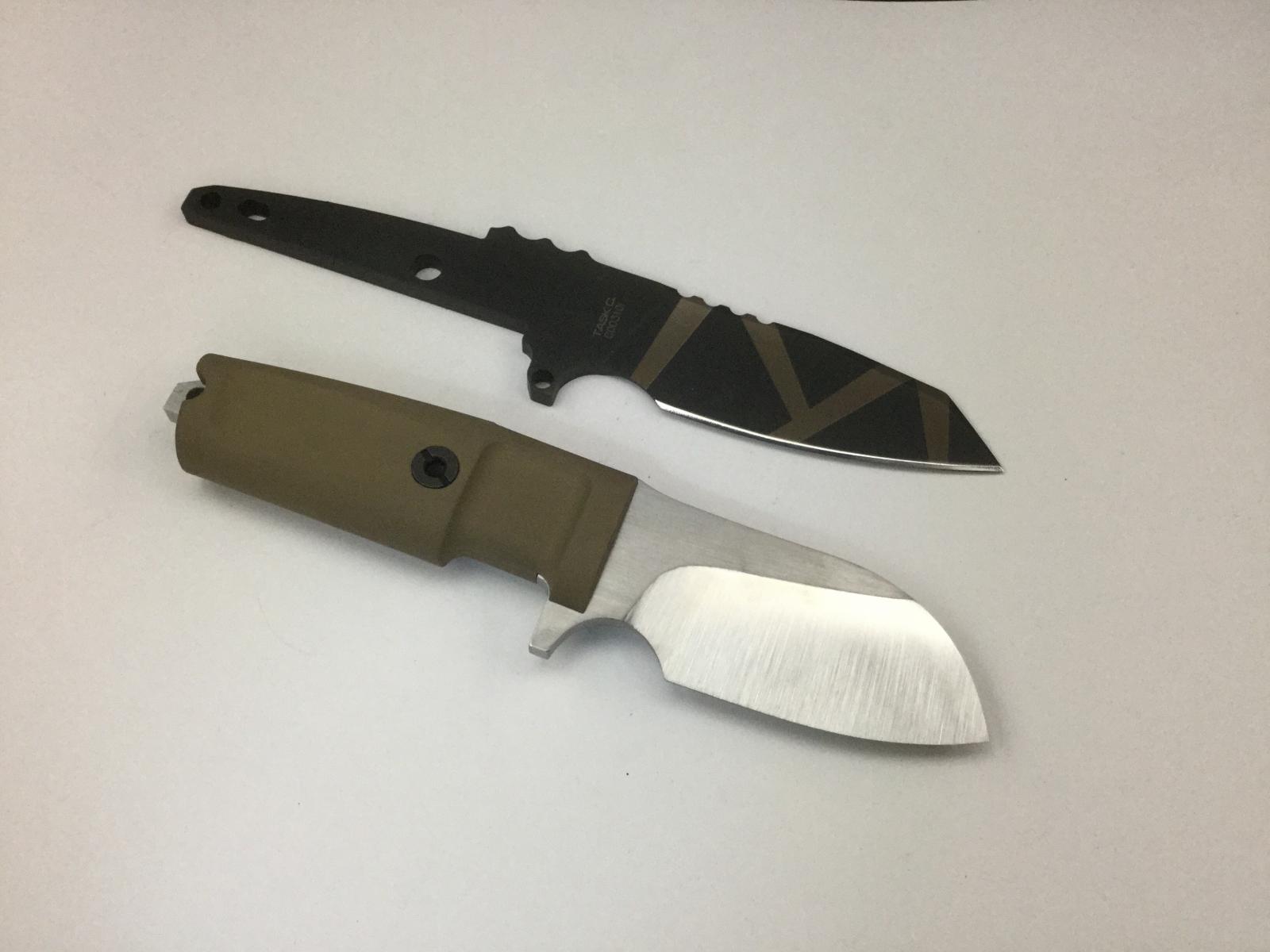

Nach Kundenzeichnung ist diese Klinge aus RWL34 für einen Griff von Extrema Ratio entstanden.
Ist nicht ganz ohne, auf den Zehntel genau den Erlbereich zu kopiren, damit die Wunschklinge spielfrei im angelieferten Griff sitzt...
Kllinge 6,3 mm RWL, 90 mm lang.
Danke an Jürgen für den perfekten Service wie Flachschleifen und Härten!

Saubere Arbeit:super:
Ich kann mir vorstellen, dass das ne Heidenarbeit war.
Sieht interessant aus, der kleene Knubbel;)

Moin,
danke für die Aufmerksamkeit. Eine Heidenarbeit ist das eigentlich nicht, aber da man nur ein Versuch hat, das Teil passend zu bekommen ist das Risiko den Rohling zu versauen recht hoch. Und so ein Stück RWL auf Maß plangeschliffen ist recht teuer. Deshalb lehnen auch viele Messermacher die ich kenne solche undankbarn Aufträge meist ab. Allerdings muss man gestehen, der Griff ist aus einer Art Gummi, etwas Toleranz ist da drin. Aber alles wird nur durch die eine Schraube gehalten, also viel Schlackern ist da nicht, was ab ist ist ab. ( auch eine der Konstanten des Universums)
lg
Nils
Sauber gemacht und gefällt mir deutlich besser als das Original. Bei der Dicke hats schon was von nem Spaltkeil, schneidet aber wegen der größeren Klingenhöhe
bestimmt auch besser als vorher.
