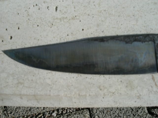

gestern hab ich mich mal wieder an den amboss getraut nach 10wochen zwangspause(tennisellenbogen) :( :(
ist ne 3lagen gworden wie man sieht.hab ich nur kurz mit einem 40er band angschliffen,gefällt mir ganz gut.
ist 1.7225 in den aussenlagen und "pferdfeile" in der mitte.
die klinge ist 13cm lang. der klingenrücken am erl 5mm dick und zur spitze konisch auslaufend. wenn es jemanden interessiert kann ich ja vom weiteren werdegang des messers noch ein paar pics zeigen.

Ich weis nicht "Warum" aber immer wenn ich eine noch unfertige Klinge sehe reist es mich.
Vieleicht weil einem da so viele Möglichkeiten offen stehen es fertig zu machen!
Jedenfalls ist es schon mal eine schöner anfang :D
