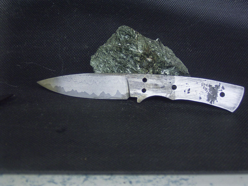

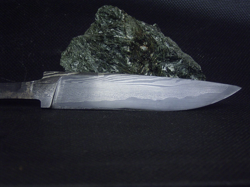

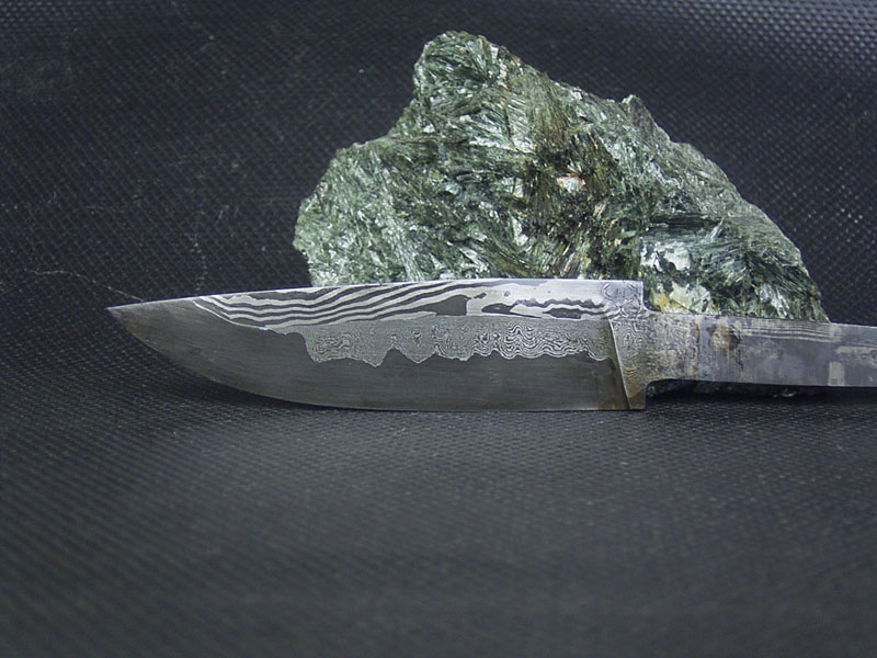

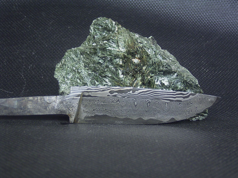

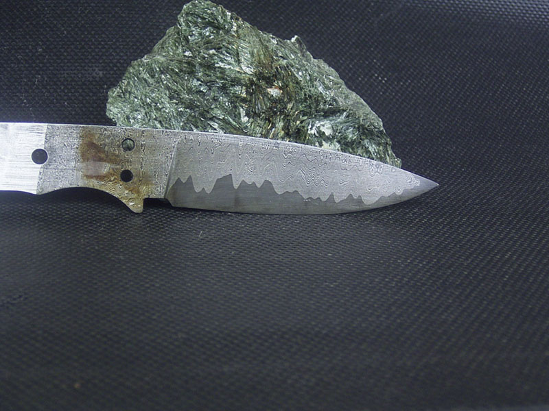

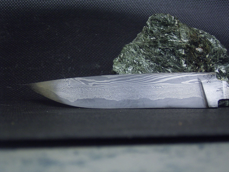

Da das Zeug einfach nur rumliegt und ich es euch nicht vorenthalten möchte hier noch ein paar Klingen die in letzter Zeit entstanden sind.
Ich hatte gerade einen San Mai Ticker. :irre:
Die Kurze ist ein bisschen aus der Mitte aber was solls. Die Schneidlage ist bei allen 1.2510 bei den zwei Klingen mit dem etwas groberen Muster auf dem Rücken ist die nur der Unterteil San Mai und der Obere aufgesohlt.
Klingenlängen 100, 105 und 135mm
Grüsse Roland
