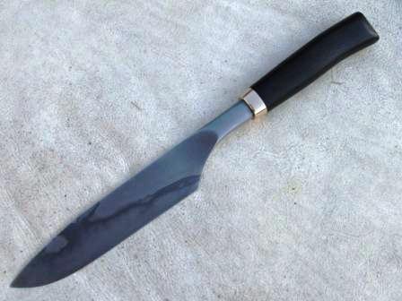

hier mal wieder 2 neue Messer von mir..
Das große hat eine Klinge aus C105, Mooreichengriff, Zwinge ist aus Bronze, Gesamtlänge 340 mm
Das Kleine hat eine Klinge aus einer Feile, Lederzwinge, der Griff ist aus Maserbirke
Das große hat eine eigenartige Form aber das ergab sich so beim arbeiten :lechz:
Bin mal gespannt wie ihr die findet
Moritz

beim großen ist mir die Klinge zuweit weg vom Griff. Aber es gibt sicher Leute denen es grade deshalb gefällt. ;) Sonst prima.
Das Kleine finde ich Super! Schönes Holz, die Klinge nicht komplett geschliffen, das gefällt mir.
Wie ist das mit der Zwinge? Ist das Leder hart genug dafür?
(Wahrscheinlich schon; sonst hättest du es ja nicht gemacht :hehe: )
Nur durch Kleber oder ist das noch irgendwie behandelt?
Gruß Th.
Ja das Leder ist richtig hart,hab ich mit Sekundenkleber gemacht der zieht richtig gut ein. Die einzelnen Schichten hab ich zuvor mit Epoxy verklebt.
Moritz
Also mir gefällt gerade das große sehr gut.
Hab selber ein paar solche Teile gemacht und man kann damit gut hauen :haemisch:
Auch die Härteline ist interresant :super:
Beide sind handwerklich schön gemacht! :super:
Die Optik des großen muss sich erst noch in mein Geschmacksmuster einfinden ;) das kleine find` ich jetzt schon KLASSE! :D :super:
Stahl, Zwinge, Griff, kommt als Gesamtes wirklich gut!
