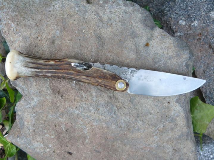

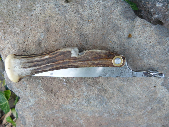

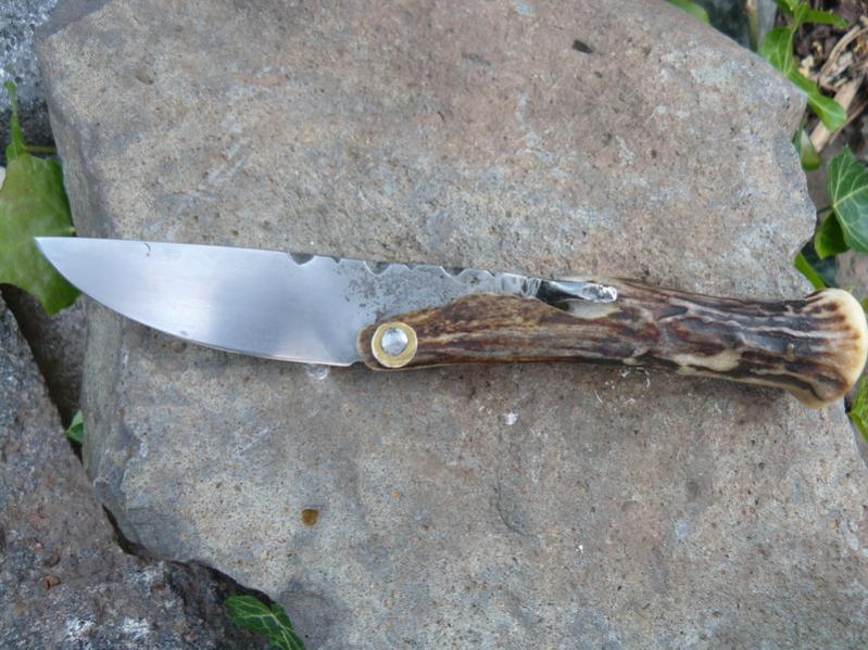

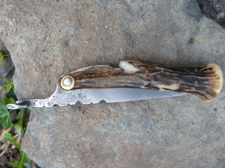

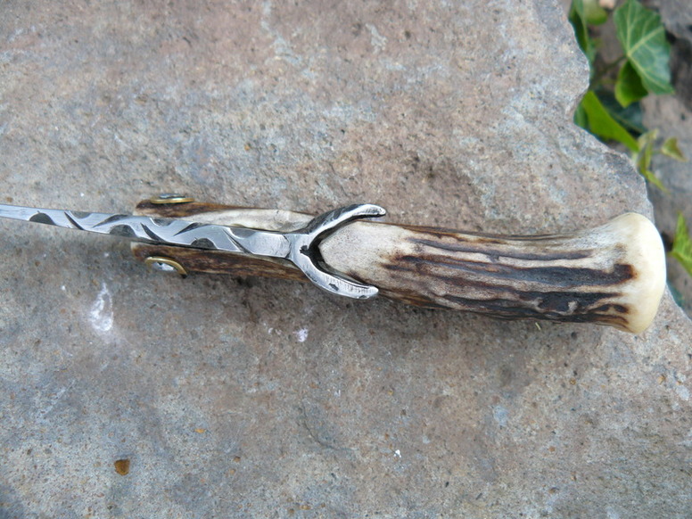

ich habe wieder ein paar primitive, rustikale Frictionfolder fertig. Die Klinge des ersten Klappers ist aus einem alten Eggezinken geschmiedet und In Lehmmantel gehärtet. Der Griff ist Gehörn vom Rehbock.
Klingenlänge ist 6,9 cm, geschlossen ist der Folder 13,6 cm lang, Gesamtlänge ist 17 cm. Die Klinge ist 2,2 cm hoch und am Ricasso 3,9 mm dick.

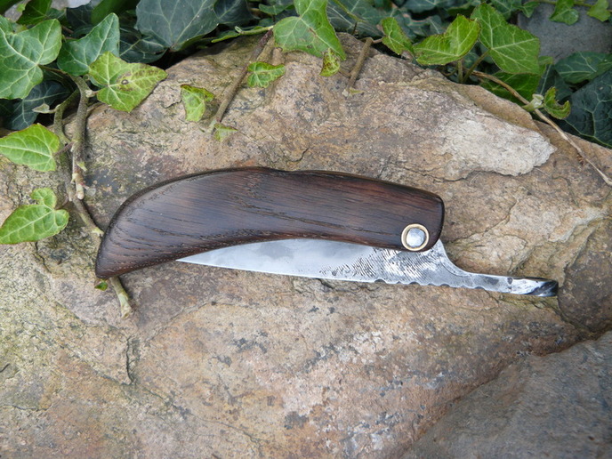

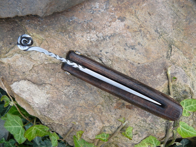

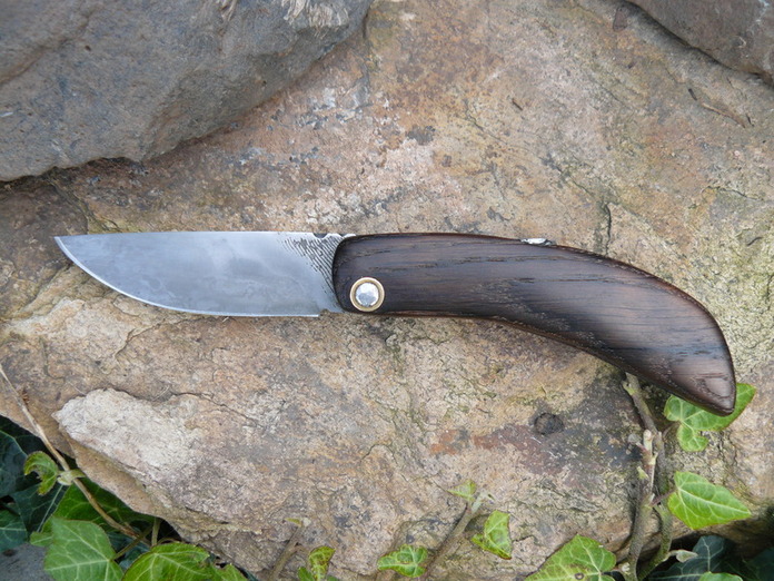

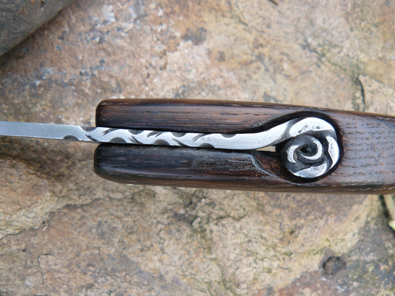

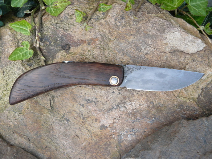

Das zweite Messer habe ich aus einer alten Feile geschmiedet und ebenfalls im Lehmmantel gehärtet. Griffmaterial ist Eichenholz, das ich mit der Heißluftpistole angebrannt habe. Der Griff ist ziemlich massiv gehalten, an der dicksten Stelle 2,1 cm stark. Dadurch liegt das Messer fast wie ein Fixed in der Hand.
Der Folder ist 19,5 cm lang. geschlossen 15,6 cm. Die Klinge ist 7,9 cm lang, 2,3 cm hoch und am Ricasso 4 mm dick.
Die Klingenachsen bestehen wieder aus einem einfachen Nagel und beide Messer haben ein Filework erhalten.

Nummer 1. ist toll. Gefällt mir sehr gut. Ausgesprochen gut. Wie ich schon in der anderen Post schrieb: Das muss ich auch mal machen.
Jea, kann mich Grover nur anschließen. Nr 1 ist richtig geil, Kinge und Griff passen richtig gut zusammen. Und, für mich ein wichtiges Kriterium: Man braucht keine Angst haben, das Messer auch zu benutzen. Einzig bei den breiten Flügeln von der Angel, frag ich mich, ob die nicht etwas in die Hand drücken?
Sonst super Teile:super::super::super: Vielleicht mach ich auch mal sowas...
Gruß Jannis
erstmal Danke für Euer Feedback.
@ Xerxes. Nein, eigentlich drücken die Hörner nicht. Auf einer Seite kann man den
Daumen beim Schneiden noch drauf legen. Stundenlange Arbeiten würde ich
mit einem Frictionfolder eh nicht machen wollen. Aber zum Brötchenaufschneiden,
Salami schneiden, Schnur kürzen, Pakete öffnen und mal einen Stock
abschneiden und schnitzen, also normale Schneidaufgaben, reicht er völlig aus.
