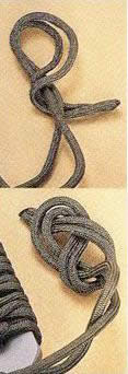

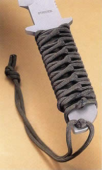

Nach kurzer Abstimmung mit Olli poste ich die Bilder hier mal direkt. Copyright by SKI
Dumme Frage: Die Zwischenwicklung in Bild 2 und 3 (in Bild 4 bereits fertig) besteht ja wohl aus einer Extra-Schnurlänge, wenn ich die Bilder richtig interpretiere. Wird die irgendwie an Anfang und Ende fixiert, und wenn ja, wie? Einfach nur unterschieben und wird dann durch die Aussenwicklung endgültig fixiert?
Achja: dumme Fragen gibts natürlich nicht (Ausnahmen bestätigen die Regel) - nur dumme Antworten gibts definitiv (genau wie regelbestätigende Ausnahmen), weshalb ich auf eine der eher hilfreichen Ausnahmen hoffe.
-ZiLi-
Die untere Wicklung besteht aus Paracord-Außenhaut - Kern entfernt um eine flache untere Wicklung zu erzeugen. Zur Fixierung kann ich nur Vermutungen anstellen:
1) überwickelte Schlinge in welcher das Ende dann durchgeführt und unter die Wicklung gezogen wird (Prinzip "Henkersknoten")
2) Verkleben, Verschmelzen oder Fixierung in den Löchern ...´:hmpf:
Gruß, C.
