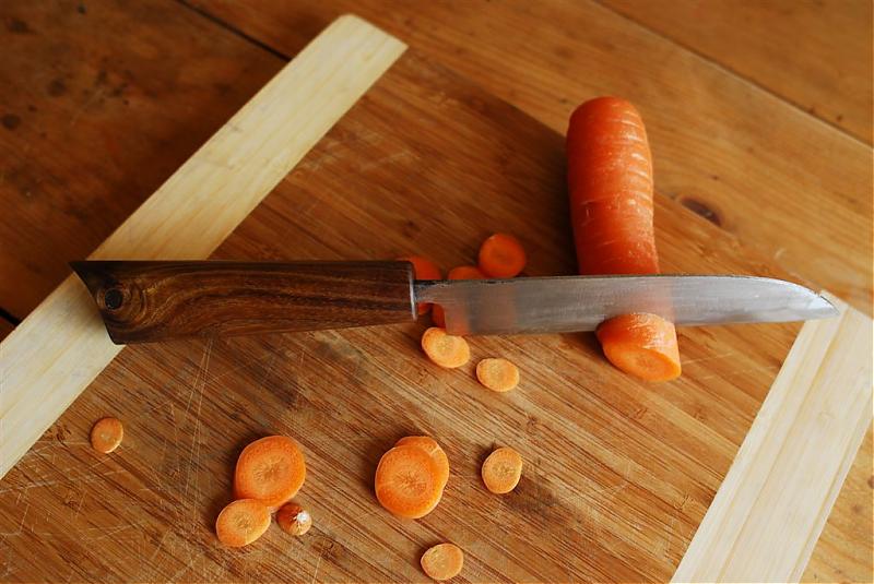

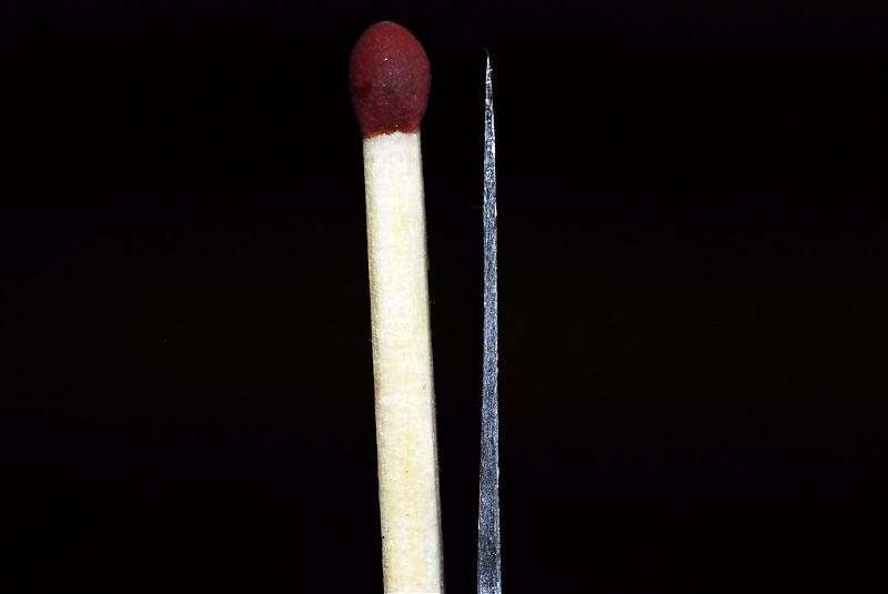

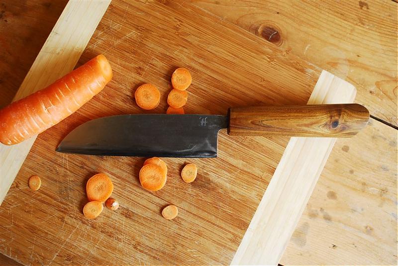

hallo zusammen
für eine freund ,zur wohnungseinweihung,habe ich eine küchenmesser geschmiedet.der griff ist aus goldregen,dem ich aus seinem garten habe.somit bekommt er also ,in etwas anderer form, einstück seines strauches zurück.die klinge ist aus 1.2510 geschmiedet und die ersten ca.1.5cm sind poliert der rest ist geschliffen (ergiebt einen tollen efekt).es kommt leider beim photo nicht ganz so rüber.:mad:
kingen länge:16cm
höhe:4cm
dike:1.6mm
viele grüsse
hano

Da freut sich der Freund. Interessanter Abschluss des Griffes. Die Klinge ist ja auch schön dünn, das Messer wird in der neuen Küche bestimmt gern genommen.
Thorsten
hallo
ja ja die karotte zerfällt von selbst.(fast auf jedenfall:steirer:)
grüsse
hano
:super:
ich denke das schneidet sicher super, und hat für ein gemüsemesser die richtige geometire :haemisch:
Hallo Hano,
Das sieht aber gut aus. Eine sehr dünne Schneide.
Meines (Küchenhelfer) hat 3mm als Ausgangsmaterial und ist dadurch etwas stabiler, ich kann mir vorstellen, dass dieses Messer durch die schmale Klinge noch besser ins Schnittgut gleitet.i
Super gemacht.
Gruß Kuno
