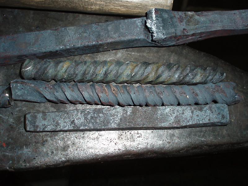

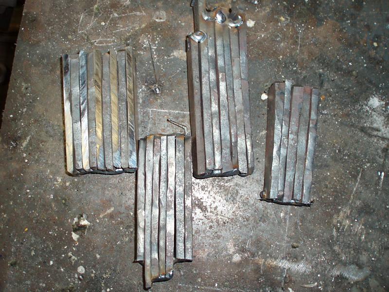

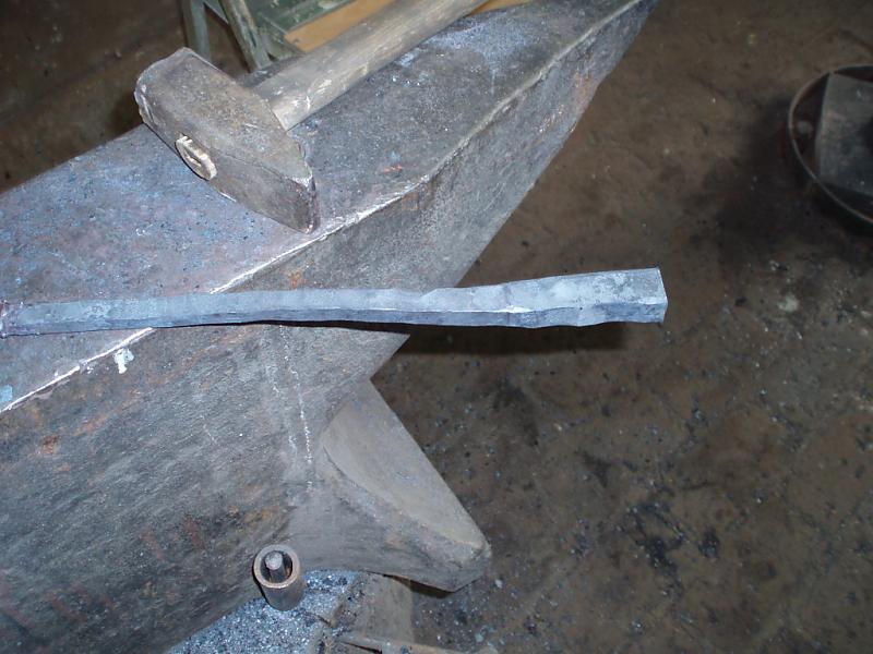

Hallo, nachdem die große Hitze weg ist konnte ich neu starten und habe ein Projekt frei nach H.Denin aufgelegt.
P8080067.jpg gegenläufige Torision 28 Lagen 1.2842 mit Eisen vom Wagenreifen (vor 1930, schweißt und schmiedet sich wie von alleine) Schneidlage aus 256 Lagen wildem Damast 1.2842 und C75.
Heute wird zusammengeschweißt und in Form geschmiedet.
