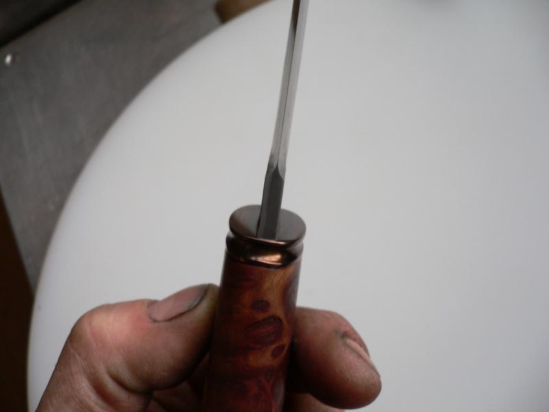

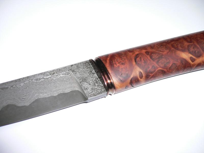

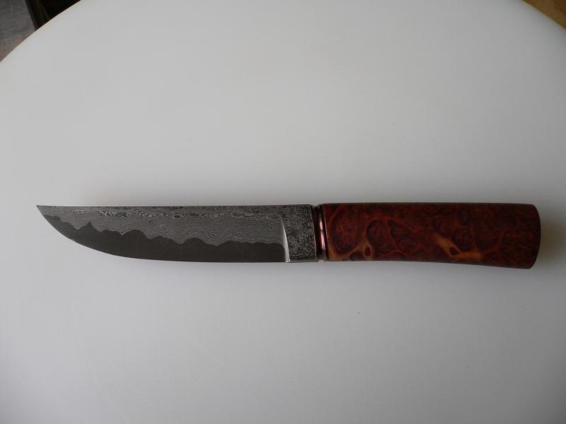

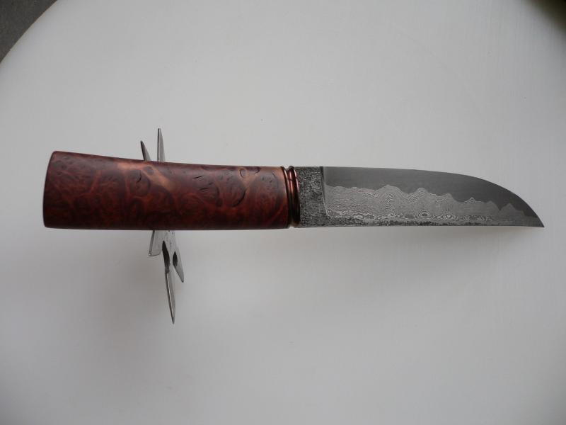

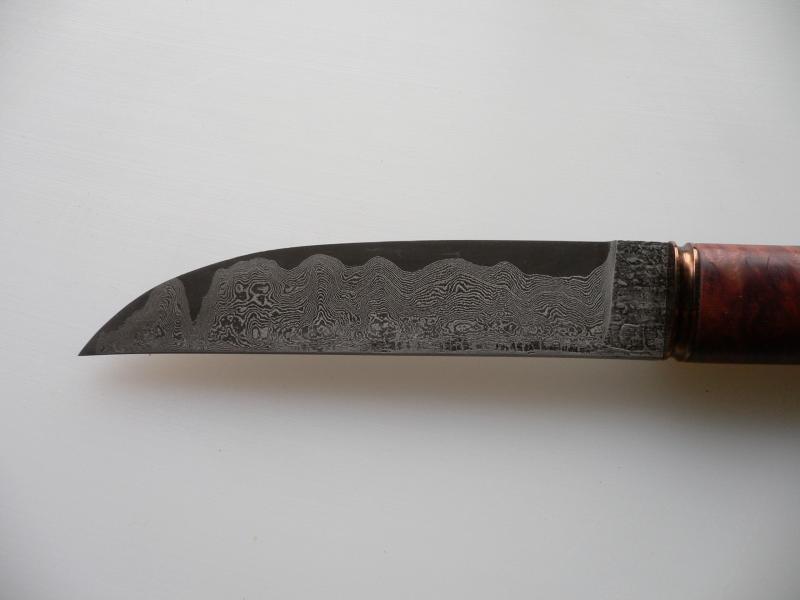

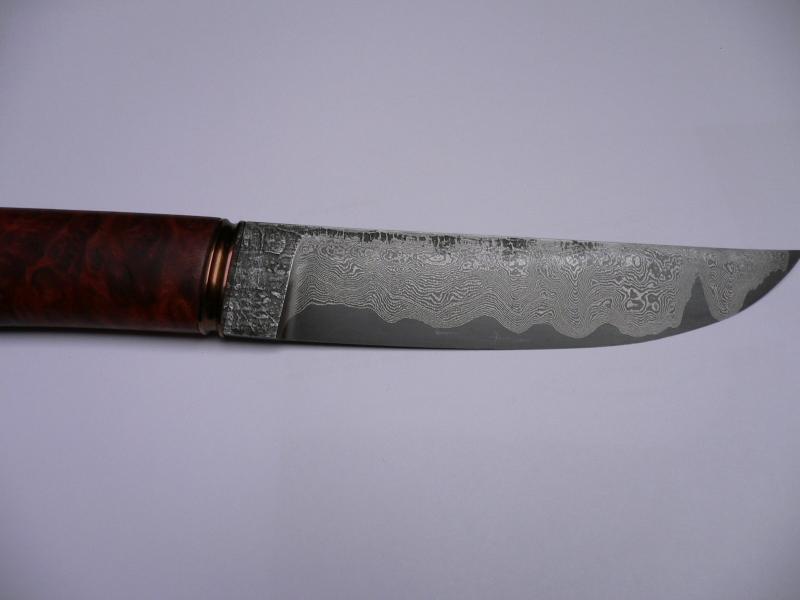

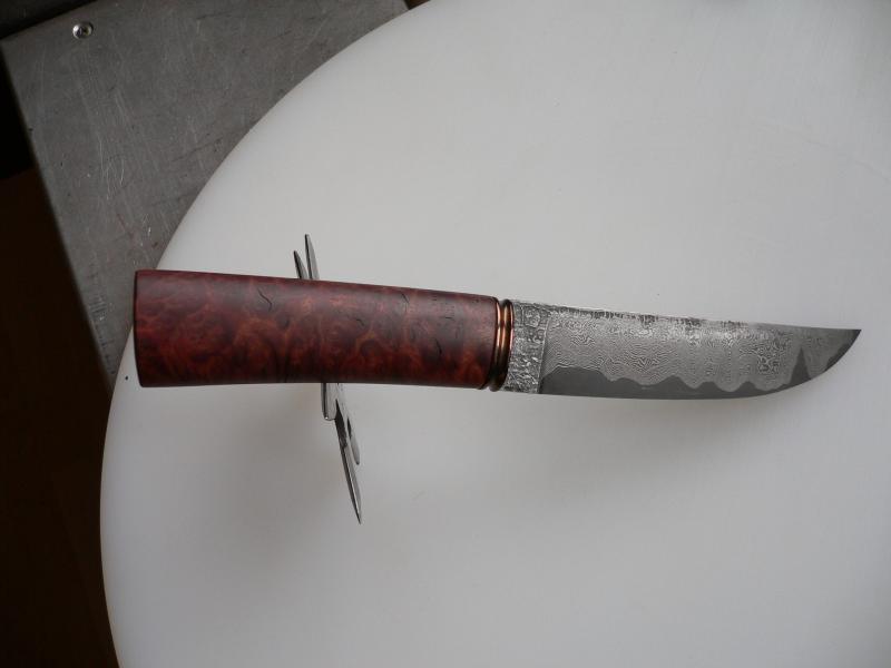

Wilder Damast aus 1.2842/1.2767 - die Mittellage besteht aus 1.2842.Flachschliff auf Null auslaufend - ordentlich "gepackt" beim Feinschmieden - wenig geschliffen!!!
Das Parierelement besteht aus Ck45 - Hitzekoloriert.
Wüsteneisenholz geölt.
Maße: Gesamtlänge = 260 mm
Klingenlänge = 145 mm
Stärke = 4,4mm in Griffnähe
Liegt suppi in der Hand.
Eins der schärfsten das ich bisher gemacht habe!
Danke fürs anschauen und Gruß aus Vorarlberg.
