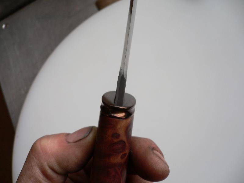

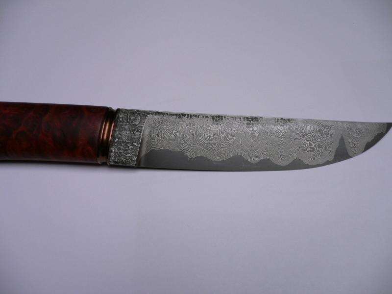

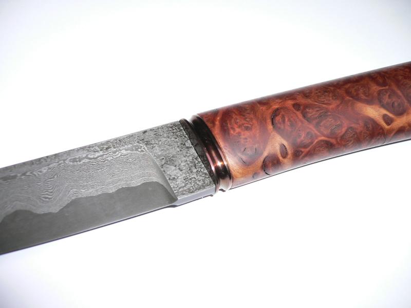

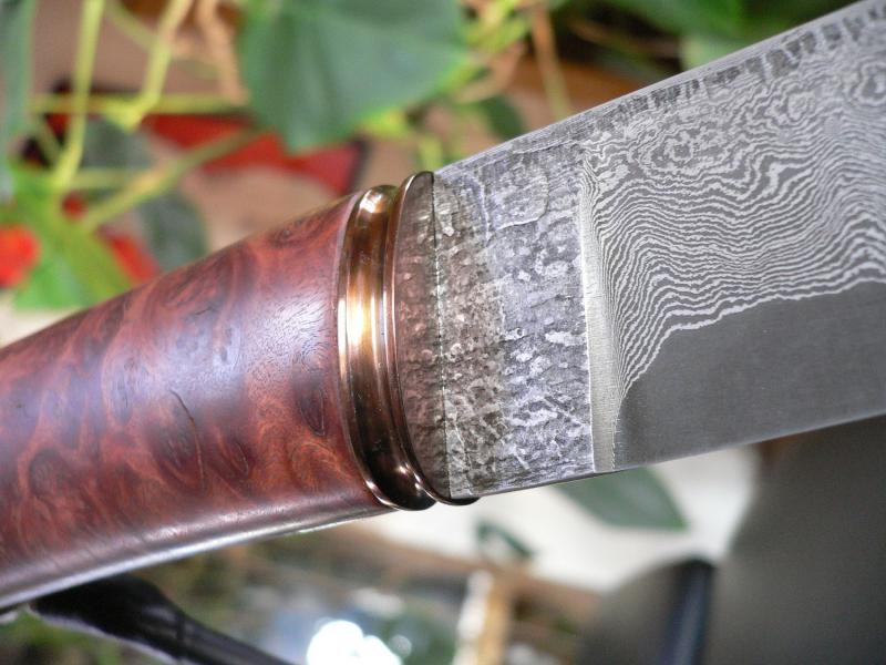

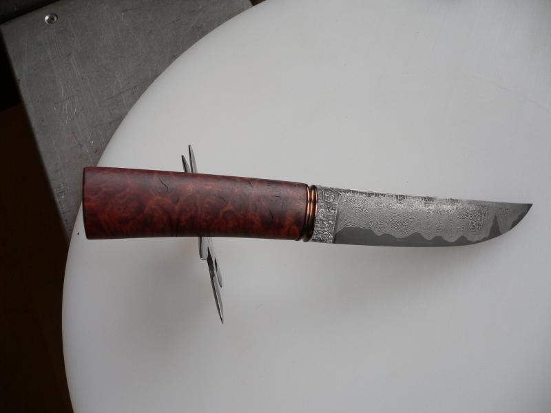

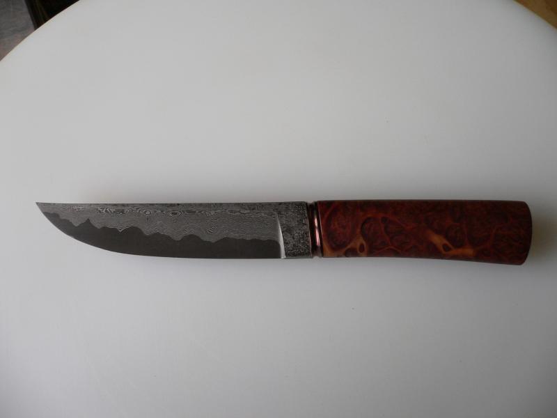

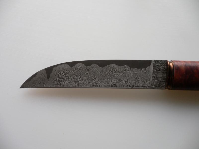

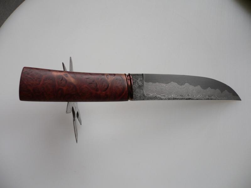

Wilder Damast aus 1.2842/1.2767 - die Mittellage besteht aus 1.2842.
Flachschliff auf Null auslaufend - ordentlich "gepackt" beim Feinschmieden - wenig geschliffen!!!
Das Parierelement besteht aus Ck45 - Hitzekoloriert.
Hartholz geölt!
Maße: Gesamtlänge = 260 mm
Klingenlänge = 145 mm
Stärke = 4,4mm in Griffnähe
Das Messer liegt ausgezeichnet in der Hand und ist höllisch scharf.
Danke fürs anschauen und Gruß aus Vorarlberg.

Hallo - habe hier noch ein Foto, mit besseren Lichtverhältnissen.
Danke und Gruß

hallo börn
toll mal wieder was von dir zu sehen.
ein sehr schmuckes teil,das du da erschafen hast.
