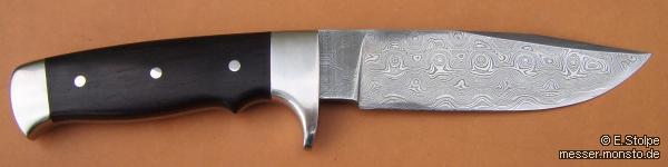

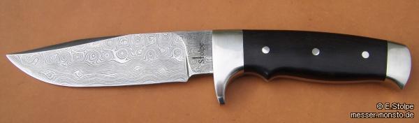

Ich habe soeben ein neues Jagtmesser fertig bekommen.
Und was noch besser ist: ich habe mir auch eine bessere Digicam zugelegt! Noch bessere Bilder findet Ihr unter http://www.messer.monsto.de/index.php?kat=damast_4
Technische Daten: 400 Lagen aus 1.2842 + 1.2767
Ges.-Länge: 240mm, Klinge: 125 x 30 x 5mm, Griff Edelstahl + Grenadill.
Ich würde mich über Komentare besonders von den Jägern freuen.
Gruß Egbert

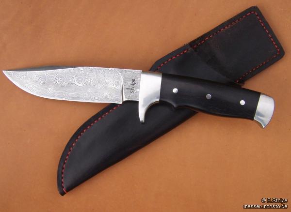

Ja ich mache grundsätzlich alles selbst, auch die Messerscheide.

Hallo Egbert,
ja dann fühle ich mich doch angesprochen. Ein wirklich ansprechendes Messer Egbert,ABER eine Sache stört mich als Jäger mehr, als das sie mich zu schützen imstande ist: Der martialische Handschutz.Jetzt werden wieder viele sagen: Ja, das Ding muss sein, es schützt den Jäger gegenüber Schnittverletzungen bei der roten Arbeit. Ich sage, daß jeder Jäger, der seine Klinge zu benutzen versteht, der Handschutz störend wirkt. Mir geht es jedenfalls so . Früher, wie ich noch nicht so viel mit Messern am Hut hatte, stand ich auch auf den Handschutz und bildete mir auch ein, daß das Ding am Messer sein muss. Bis Daniel Boll mir bei meinem ersten Messer, daß ich bei Ihm bestellte sagte: Warum ein Handschutz? Kannst du mit dem Messer umgehen oder nicht? Ein wirklicher Könner braucht keinen Handschutz.Recht hat Er. Ich habe ohne Handschutz einen viel besseren Kontakt zur Klinge, vor allen Dingen dann, wenn diese durch Schweiss rutschiger geworden ist.
Ein zweiter Punkt ist die Estetik der Linienführung. Dort stört mich dieser Haken einfach enorm.Allerdings ist der zweite Punkt ganz einfach eine Frage des Geschmacks, der erstgenannte Punkt ist allerdings auf der Praxis von 19Jahresjagdscheinen basierend.
viele Gruesse
Dizzy
Hallo Egbert!
Schöne Arbeit, muss aber rein aus den Erfahrungen in der jagdlichen Praxis Dizzys Einwände bezüglich des Handschutzes recht geben. Das Teil behindert mehr als es Nutzen bringt.
Das Messer ist mir persönlich auch zu lang. Mit einer 7-8 cm Klinge komm ich bei der roten Arbeit bestens aus und bin über jedes Gramm Gewichtseinsparung in der Jagdausrüstung dankbar. Aber jeder Waidmann sieht dies sicherlich anders und allen kann man es eh nicht recht machen.
Die Arbeit selbst ist sehr gelungen. :super:

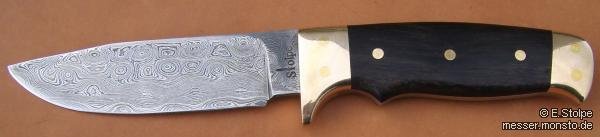

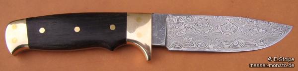

Dummerweise habe ich auch noch dieses hier gebaut, leider auch mit Fingerschutz. Ich werde es sofort mit dem anderen in die Schrottkiste werfen! :D
Na trotzdem vielen Dank den Jägern. Ich muß gestehen daß es mir schwer fällt kurze Klingen zu bauen. Irgentwie werden sie immer etwas länger als der Griff.

Also, ich finde den Handschutz bei Deinem zweiten Messer durchaus gut, das ganze Messer gefällt mir gut. Das obere hingegen ist irgendwie ein Bowie mit Droppoint-Klinge...

nein war nur Spaß, ich habe zum jagen überhaupt keine Lust. Ich bin nur Sportschütze, Tiere gefallen mir lebend besser. Was die Griffform betrifft: von allen Messeren die ich gebaut habe liegt diese Form am besten in der Hand. Meiner bescheidenen Meinung nach. Das kleinere ist aus den selben Damastpaket geschmiedet, also auch 400 lagen. Der griff ist aus Lagerbronze und Ebenholz, die Nieten leider nur aus Messing, deshalb sieht man sie auch. Ich habe leider keine Bronzestifte bekommen. Ich finde auch daß es schade ist, daß die Bronze/Messing anläuft und nicht so schön goldfarben bleibt.

Hallo Egbert,
mir gefällt die Klinge sehr gut. Was den Griff und die Brauchbarkeit des Designs für die jagdliche Arbeit angeht, muss ich mich meinen Jägerkollegen anschließen. Die Handlage ist sicher für den normalen Schnitt sehr gut - bei der Jagd wird das Messer aber oft gedreht und mit der Schneide nach oben gearbeitet, da sind Elemente wie Fingerrillen und Handschutz wirklich hinderlich.
Also eher ein Messer fürs Camp und die Hütte, wo es seine Vorteile ausspielen kann - und wer kommt schon mit einem Messer aus :D
Uli
Hallo Egbert,
wenn Du wirklich etwas vernünftiges für einen Jäger machen möchtest, dann verlängere die Klinge auf ca.20cm, sie sollte auch nicht so wuchtig wirken,sondern etwas filigraner und dann machst Du statt einem Handschutz ein durchgehendes Parrierelement aus Bronce oder Messing an das Messer,so das das Parrierelement an beiden Seiten gleich stark ist .Gerne können die Bronce oder Messingteile anlaufen, ich finde eine Patina durchaus sehenswert. Dem Ganzen solltest Du nach meiner Meinung dann auch noch einen Hirschhorngriff verpassen und fertig ist der 1A Hirsch und oder Saufänger. An so einem Messer hat der Handschutz oder das Parrierelement dann auch einen Zweck zu erfüllen. Stell Dir vor, Dich nimmt auf einer Nachsuche ein Wildschwein an.....,dann bin ich natürlich froh, wenn die Wucht gebremst, respektive parriert werden würde.Wäre ein feines Teil ;)
