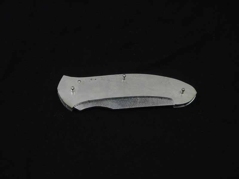

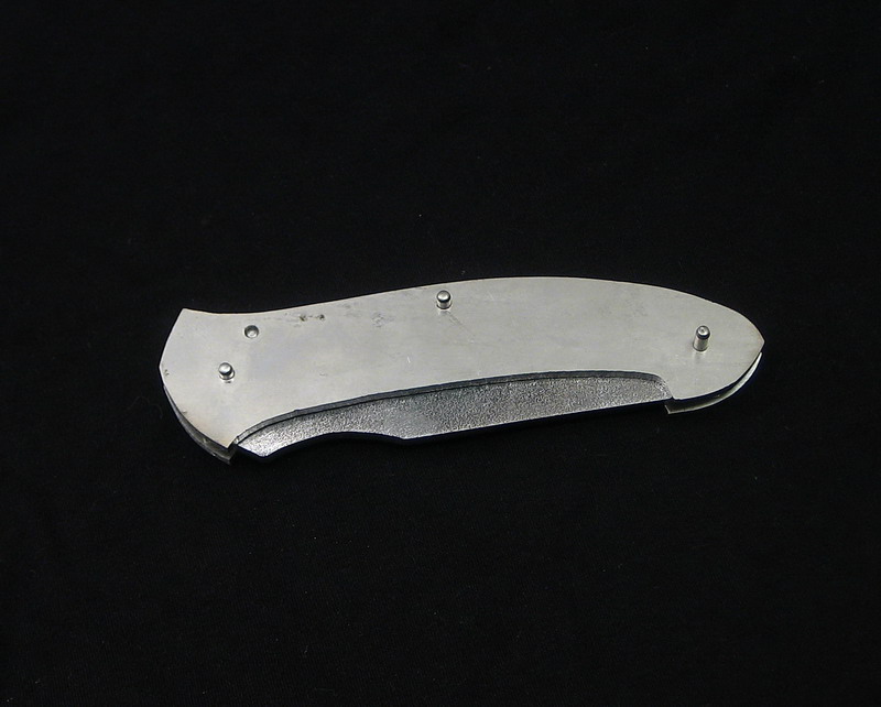

Hier die ersten Arbeitsschritte an meinem neuen Foldermodell.:)
Klingenlänge: 90mm
Gesamtlänge: 215mm
Klingenstärke: variabel, in diesem Fall 3mm
Klingenstahl: Alle Möglichkeiten offen, in diesem Fall Blauer Papierstahl
Titanplatinen mit eingefräster Feder.
Preise: ab 1000 Euro bis 1500 mit Damastklinge und Damastbacken und zB.Elfenbein Griffschalen.

Vielleicht in bißchen in Richtung "tactical/fighter" - sieht sehr harmonisch aus - schöne Linienführung!:super:
Gruß, C.
Im geschlossenen Zustand gefällt mir die Linienführung. Bei aufgeklappter Kline ist mir zunächst mal die "Daumenbeule" etwas zu groß.
Ich habe aber keine Fantasie, kann also sein, dass das mit montierten Backen plötzlich einen viel besseren Eindruck macht.
Ich warte gespannt:haemisch:
Hallo Uli,
interessant ein Messer in dieser Entwicklungsphase zu sehen. Bin gespannt was am ende dabei entstehen wird.
Die Daumenvertiefung finde ich allerdings auch deutlich zu groß. Ebenso bin ich der Meinung, daß der Winkel der der Griffmulde am hinteren Ende des Griffes zu steil ist und und statt der geschätzen 110 Grad besser bei 130 Grad liegen sollte.
Und zu guter letzt: Wie wäre es mal mit einer Recurveklinge.............
Gruss
Sven - Olaf
Die Klinge hat einen leichten recurve, sieht man auf den Bildern nicht so gut.
Als Griffmaterial dachte ich Giraffenknochen oder burgundy micarta
Wir werden sehen:p

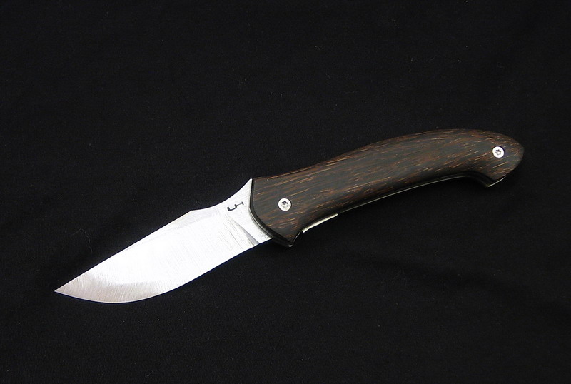

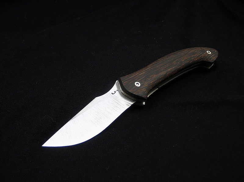

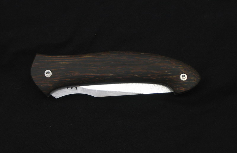

Ich habe mich für dunkles Palmholz entschieden.
Jetzt kommt noch die Finisharbeit und der Gute ist einsatzbereit.
