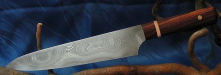

Hallöle,
hier ist mein neuestes Messer:
Klinge: wilder Stienen-Damast, 1000 Lagen, 3mm dick, 46 mm hoch, 210 mm lang
Griff: Cocobolo, Bronze, Pin (noch nicht endbehandelt)
Gewicht 209 gr., Gesamtlänge 350 mm
Das Holz läßt sich toll verarbeiten. Wo der Kontakt etwas zu innig wurde, hat es ein wenig gejuckt und gebrannt.
Vor dem Schärfen war die Klinge an der Scheide unter 0,2 mm stark, es hat nach dem Schärfen fast keine Sekundärschärfe. Es schneidet richtig giftig und ist für feine Küchenarbeiten optimiert. Ein paar Tomaten, etwas Porree und Zwiebelchen haben schon dran glauben müssen und sie haben fast nichts gemerkt:haemisch: .
Ich hoffe, es gefällt.
Schöne Grüße
Robert

Hallo Robert,
schönes Messer, das Holz passt gut zum Damaststahl. Eine Frage hätte ich, da das Heft vorne ja relativ breit ist. Kann man das Messer "kurz" fassen, d.h. Zeigefinger auf der Klinge?
Gruß Peter

@ Peter
Erstmal Danke für die Aufmunterung.
Aber mit der folgenden Frage hast Du mich ganz schön ans Überlegen gebracht:( .
... Eine Frage hätte ich, da das Heft vorne ja relativ breit ist. Kann man das Messer "kurz" fassen, d.h. Zeigefinger auf der Klinge? ...
Also, der Griff ist vorne an der Klingenwurzel 27 mm hoch und 16 mm dick (breit?). Natürlich kann ich den Zeigefinger auf die Klinge legen. Ausgestreckt und angewinkelt. Aber wozu:confused: ? Wenn ich das mache, dann ist die Schneidhand sofort in einer sehr, sehr unnatürlichen Postion und wird sehr unbeweglich. Ich bin jetzt kein Profikoch, aber sehr geschickt und schnell beim Gemüseschnippeln. Zwiebeln gibt es beim mir von "rustikal" bis flüssig (die aus der Tube bei Schwiegermutter sind grob dagegen).
Das wäre mir bei einer solchen Schneidhaltung unmöglich, weil die typische oszillierende Bewegung dann nicht mehr locker aus dem Handgelenk erfolgen kann (das Griffende stößt dabei gegen den Unterarm), sondern mehr aus dem Ellbogen und der Schulter erfolgen muss und damit m. E. nach unergonomisch ausgeführt wird.
Auch Wild küchenfertig zerwirken gehört zu meinem Repertoire. Und hier ist für mich die einzige Verwendung einer solchen Schneidweise, nämlich beim Aus-der-Decke-schlagen, wenn die Decke auf keinen Fall beschädigt werden darf. Da benutze ich aber ein Jagdmesser mit einer erheblich kürzeren Klinge. Außerdem arbeite ich dann im Stehen mit eher aufgerichtetem Unterarm.
Oder habe ich Dich nur falsch verstanden?
Schönen Gruß
Robert
Hallo Robert,
ich bin's schuld. Ursprünglich wollte ich "hoch" schreiben, habe mich dann aber blöd ausggedrückt. Es ging mir darum, ob man genug Luft hat, wenn man das Messer mit drei Fingern am Griff sowie Daumen und Zeigefinger auf der Klinge hält.
http://www.egullet.com/imgs/egci/knifeskills/knifeskillsimage5.jpg
Man braucht halt ein wenig Abstand, damit die Finger Platz haben. Das kann man auf einem Foto nicht immer richtig einschätzen.
Gruß Peter
@ Peter,
:ahaa: Jetzt hab' ich's auch kapiert!:ahaa:
Jou, geht einwandfrei, genau das ist auch meine Haltung beim Schnippeln.
Schöne Grüße
Robert

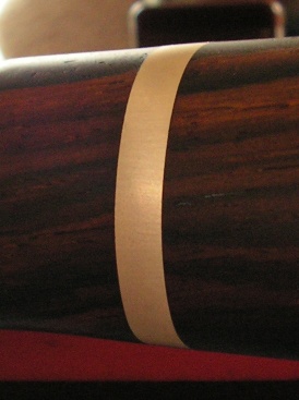

Hallo nochmal,
@ Lizzardo, auch Dir vielen Dank!
Ich habe noch ein Detailfoto gemacht, weil der Griff mit der Bronzeeinlage nicht so richtig gut zu sehen war.
Ich hoffe, so ist's etwas besser zu sehen.
