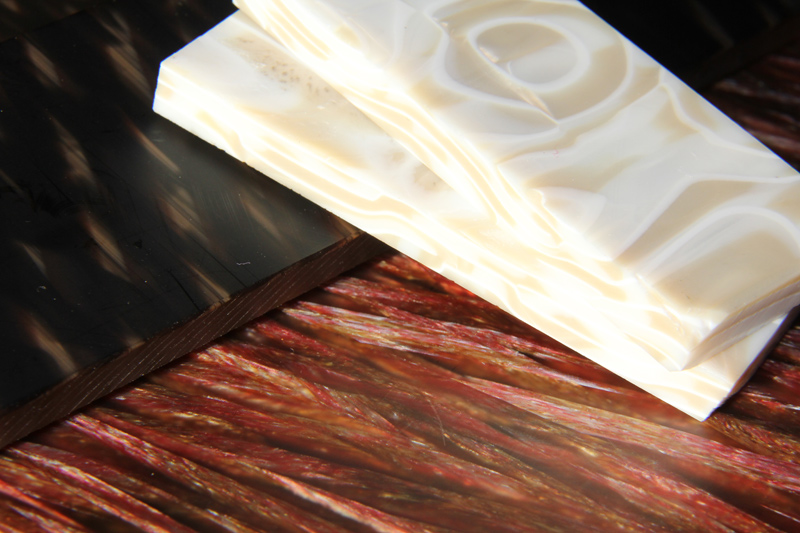

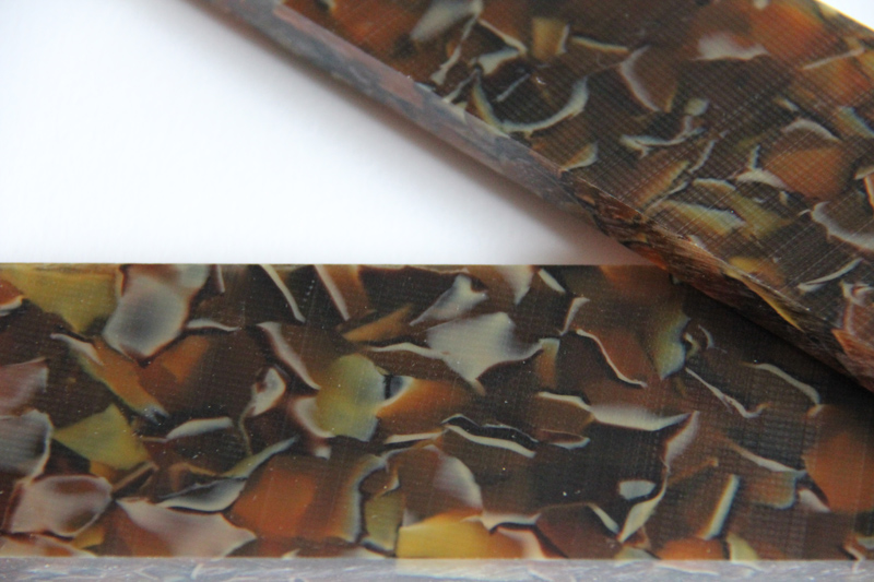

Hallo Forum,
ich habe eine Quelle für Cellulose-Acetat aufgetan. -
Die ersten 15,2 Kg sind bereits am Lager. :haemisch:
Cellulose-Acetat (CA) wird zu den thermoplastischen Kunststoffen gezählt, ist aber eher ein modifizierter Naturstoff.
Zu den Materialeigenschaften:
- Dichte 1,2 - 1,3 g/cm3
- Schmelztemperatur +200° C
- schwer zerbrechlich, hohe Schlagzähigkeit
- gesundheitlich unbedenklich
- gute Kratzfestigkeit, hoher Oberflächenglanz
- gute Lichtbeständigkeit, hohe optische Tiefe
- gute Beständigkeit gegenüber Wasser, Fett, Öl und Witterungseinflüssen
- in Aceton löslich (Achtung: zur Reinigung keine Säuren oder Laugen verwenden)
- kann nach Erwärmung geformt werden
- Bearbeitung: sägen, bohren, fräsen, feilen, schmirgeln, polieren > alles kein Problem. - niedrige Drehzahl ! :ahaa:
Und für alle Chemiker im Forum: http://de.wikipedia.org/wiki/Celluloseacetat
Hier ein Thread mit Bildern von fertigen Messern mit Acetat-Griffschalen: http://www.messerforum.net/showthread.php?t=65725&highlight=acetat
Viel Spass mit dem "neuen" Material und noch ein paar Bilder, damit Ihr sehen könnt, was Euch erwartet.
Lieben Gruss, Kuno.
