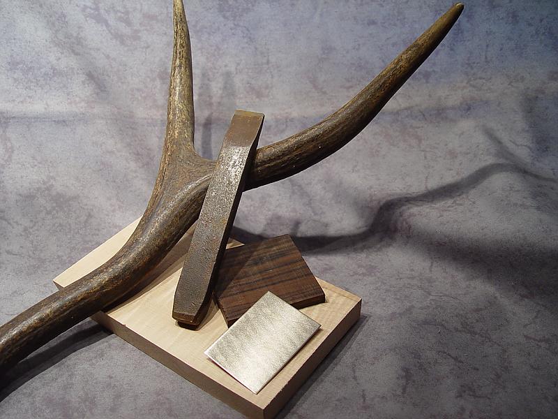

Das Messer vorher
Zutaten:
Geweihstange am Stück
1 Scheibe Palisander
200 gr. Riegelahorn
1mm Neusilber
1 Stk. alten Meissel

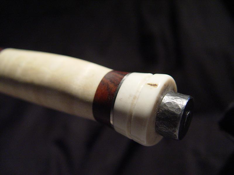

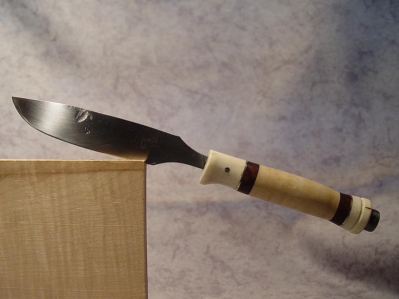

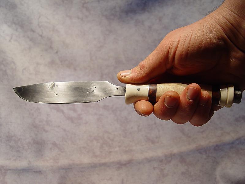

AW: Neues Messer.......Nachher
Gesamtlänge 270mm
Klingenlänge 140mm
Klingenstärke 2mm
Klingenhöhe 27mm
auf 0 ausgeschliffen
Griffabschlüsse aus poliertem Horn.
Steckerl vernietet.
Ich wollte sehr nah auf Endmass schmieden, deshalb sind einige Schmiedemarkierungen beim Schleifen leider nicht mehr zu beseitigenen gewesen.
Beim nächsten Mal lass ich mehr Material stehen.
Gruß, Peter
