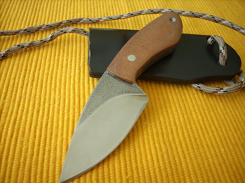

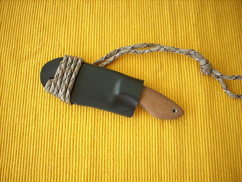

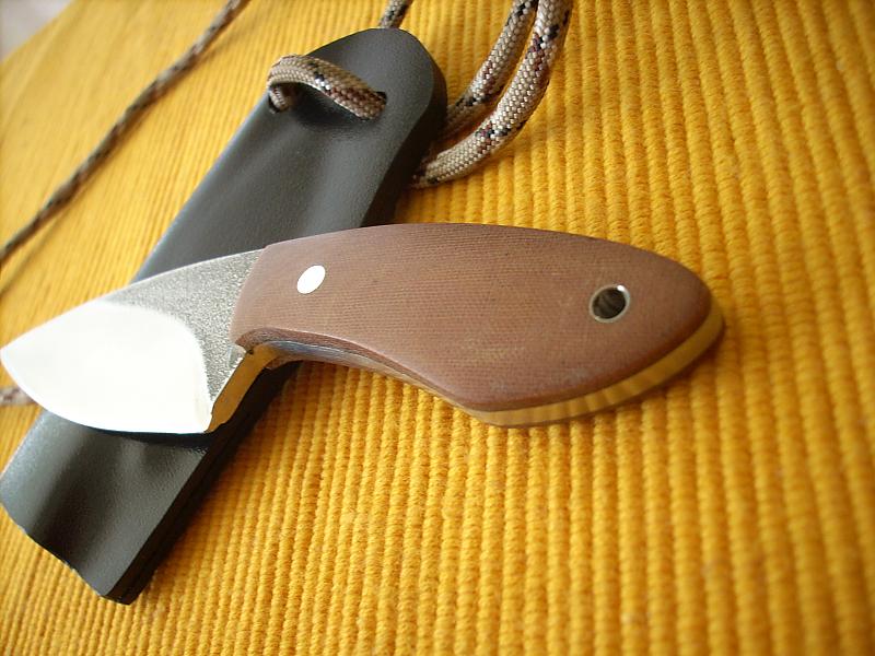

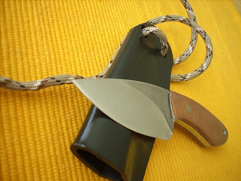

Hallo!
Ich habe mir gedacht, da es ja auch ein paar schon beim Hammer In befummeln konnten :irre: stelle ich es hier mal ein. (man hat es haupsächlich nur um meinen Hals gesehn).
So nun die Daten:
Stahl: 1.4034 (hrc 59-60)
Pins: Edelstahl 4mm auch das Röhrchen
Griff: Sowas wie Micarta (gibts bei www.siegle.de)
Scheide: Meine erste Kydex dafür erstaunlich gut finde ich :steirer:
Und wie gefällts euch?
Liebe Grüße Santino

Mir gefällt's. Sieht praktisch aus und ich mag das Griffmaterial. Kannst Du noch Gesamt- und Klingenlägen angeben?
Das Teil hat eine wirklich schöne Linie.
Und das Griffmaterial kommt auch gut rüber.:super:
Wenn Du`s fertig machst und beabsichtigst, einen Passaround durchzuführen, melde ich mich jetzt bereits an.;)
Hallo, oh die maße hatte ich ganz vergessen!
Gesamtlänge: 120mm (genau 118mm)
Klingenlänge: 60mm
Grifflänge: auch 60mm
@keyplus88, ich weiß es noch nicht, ob ich einen Passaround damit veranschtalten möchte, muss ich mal sehn. :confused::hmpf:
Liebe Grüße Santino
Sehr schönes, handliches Neckie! :super:
Wenn`s noch Holz-, Knochen- oder gar Hirschhorngriffschalen hätte, könnt` man`s Dir glatt aus der Hand reissen. :D

Schönes Messer, wobei ich pers. die Klinge zum Griff hin deutlich dünner ausgeschliffen hätte!
Könnte es sich bei dem Griffmaterial um Glasfaserverstärkten kunsttoff handeln? Wie heisst dat Zeug genau?
Christoph
EDIT: Ich hab das Zeug bei siegle.de gefunden. Es Heisst Hartgewebe (HGW) und es giebt es leider nur in diesem schicken braun ;). Im Katalag sind allerdings noch andere Qualitäten aufgeführt z.B. auch Epoxy-Glasseidengewebe. Lieferbare Mengen in 1000x1000 mm und 1000x2000 mm und Stärken zwischen 0,3 und 300 mm. Höchst interressant wie ich finde. Wie sich das ganze Preislich verhält weiss ich aber nicht...
