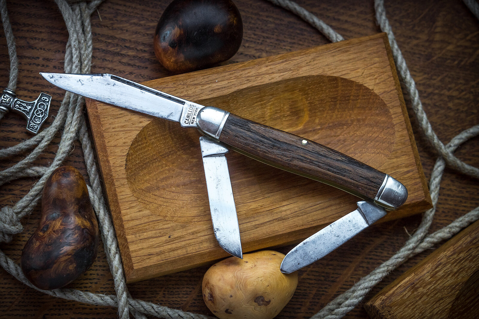

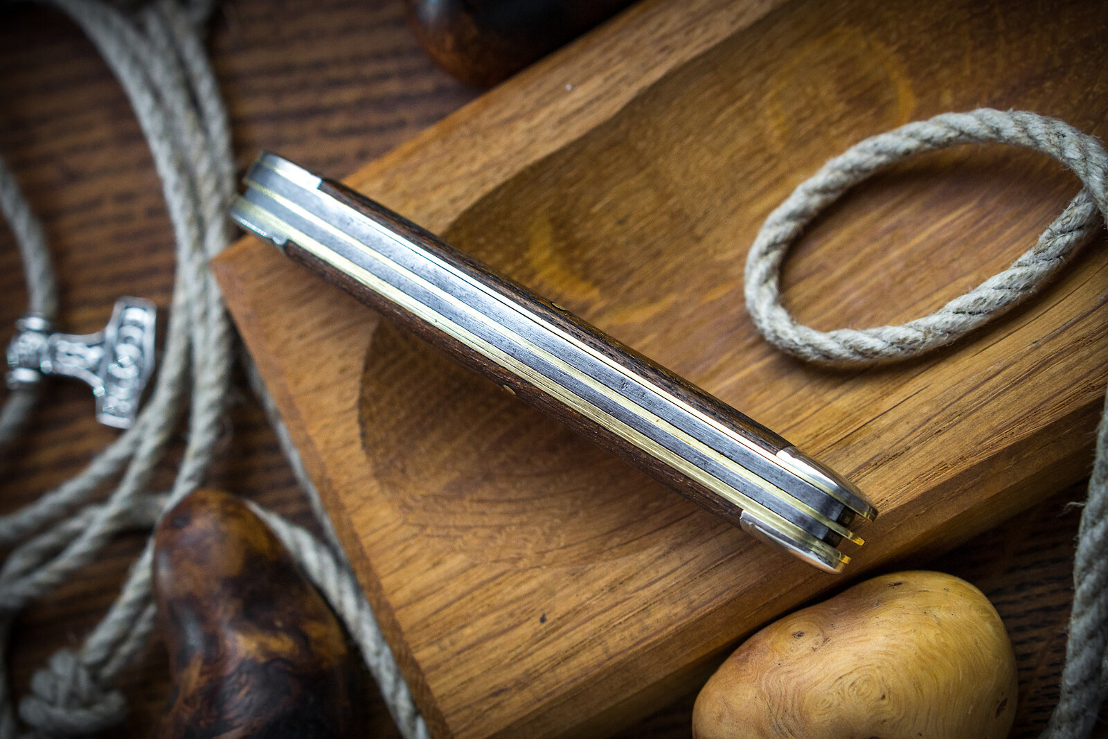

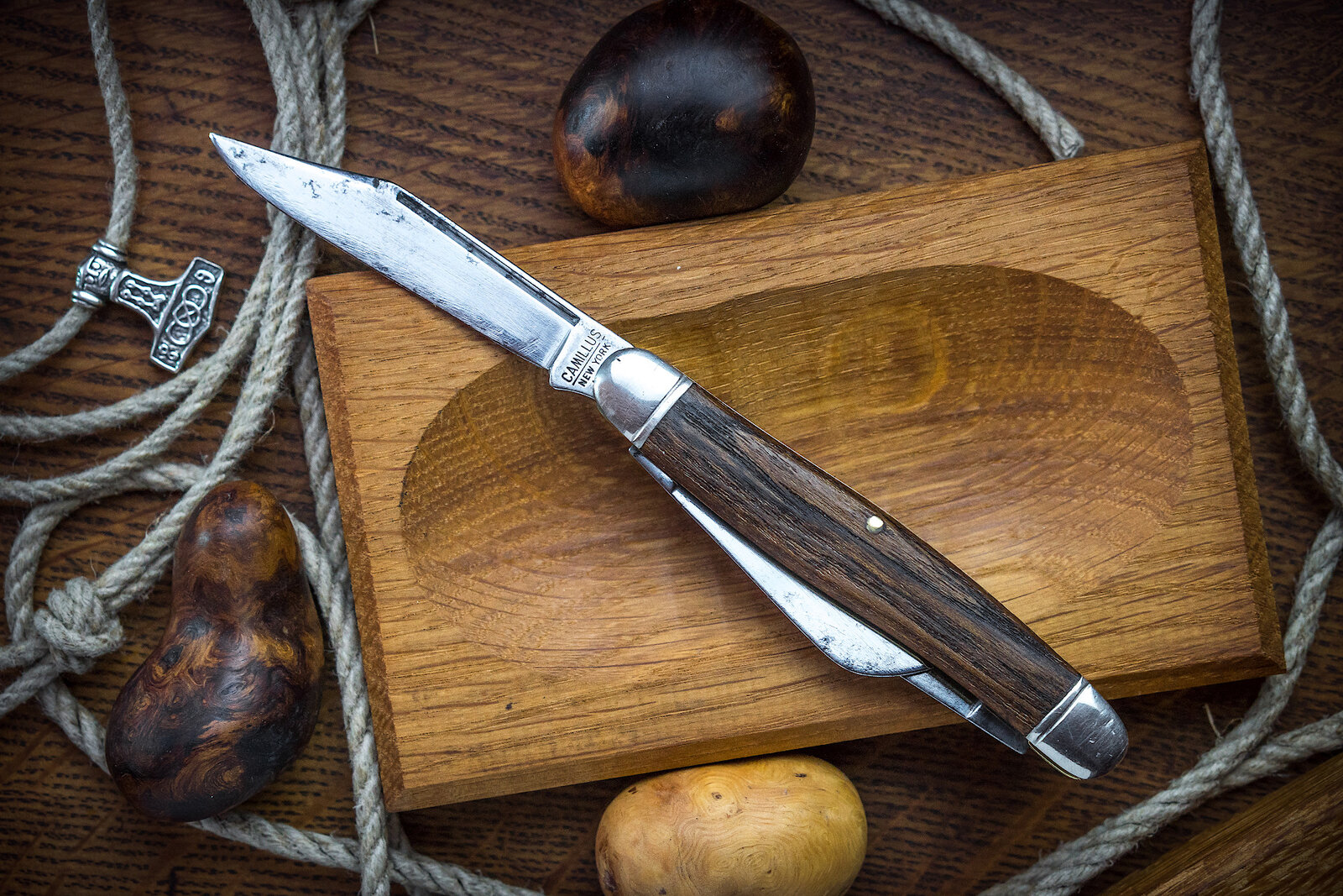

Vor mittlerweile schon zwei Wochen nahm ich auf dem Flohmarkt ein altes Stockman von Camillus mit.
Ich hatte es schon mal kurz im Flohmarktthema hier mit weiteren Funden gezeigt.

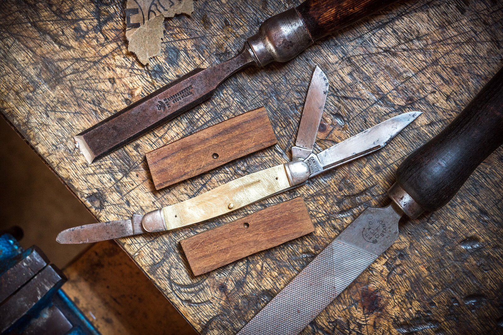

Die alte Delrin-Beschalung war total kaputt, gerissen und baumelte nur noch lose an den Nieten.
Da war nichts zu retten und eigentlich hatte ich das Messer daher schon fast vergessen.
Heute fiel es mir beim Aufräumen in der Werkstatt aber wieder in die Hände.
Da das Messer sehr gut verarbeitet und wertig wirkte, opferte ich die Zeit für den Umbau gerne.
So entschied ich mich kurzerhand dafür, dem Messer eine neue Beschalung zu spendieren.
Ein Stück Räuchereiche hatte ich noch rumliegen. Das sollte es werden.
Nichts Wildes - einfach und rustikal.

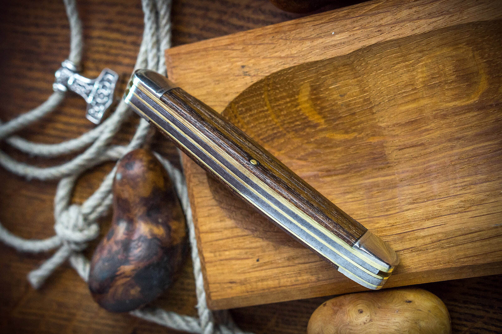

Die Klingen waren bis auf moderate Kratzer und etwas Patina in gutem Zustand.
Unverschliffen und ohne Abtrag.
Ich habe mich dazu entschieden, die Klingen bis auf eine Säuberung und einer leichten Politur, im Fundzustand zu belassen.
Es ist ja ursprünglich ein Arbeitsmesser für den "Viehhirten". Da darf es auch ruhig Spuren der Benutzung haben.
Die Verarbeitung ist wirklich super. Kein Klingenspiel, tolle Federspannung und ein sauberer Klingenstand.
Backen aus Neusilber, Liner aus Messing, die Klingen aus C-Stahl.

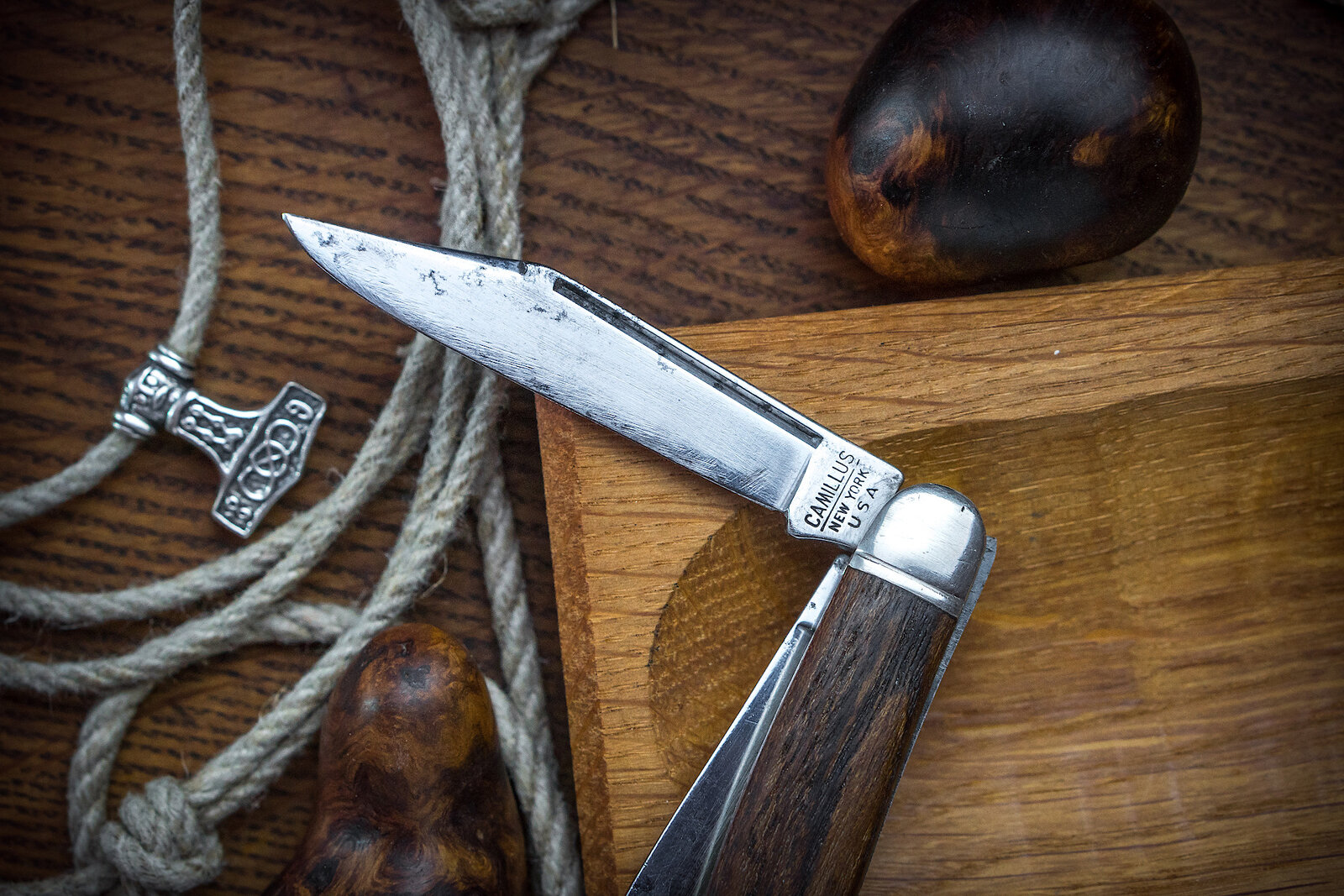

Da ich mich mit Messern von Camillus wenig auskenne, kann ich keine seriöse Alterseinschätzung abgeben.
Ich könnte mir vorstellen, dass es aus den 60ern stammt. Vielleicht weiß da jemand mehr.

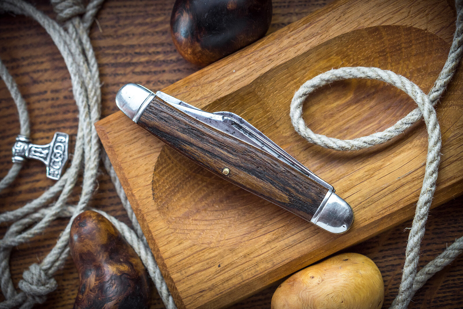

@Quadrat Du hast Baum-/Buchenperlen verwendet, richtig? Super, wirklich mit Bedacht arrangiert. :love:
Gut erkannt. Die dunklen Baumperlen sind von Eichen, die helle ist tatsächlich von einer Buche.
Ich bevorzuge ja die Perlen von Eichen, da diese meist eine interessantere Struktur aufweisen.
