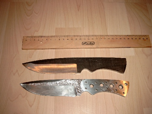

Hier mal eins meiner neuesten Projekte.
Diesmal in Monostahl und Stockremoval.
Material 1.2379 Flachmaterial 6mm dick.
Das Obere ist Konturiert und mit 60er Band roh geschliffen.
Das untere ist fertig zum Härten. Klinge mit einem leichten Hohlschliff und facetiertem Klingenspiegel.
Als Griffmaterial kommte wahrscheinlich stabilisierter Giraffenknochen zum Einsatz. Backen und Pins voraussichtlich massiv Sterlingsilber.
Wie ist eure Meinung ??
gruß
Peter

:super: :super: [
Ein richtig tolles Teil!!!
Gefällt mir sehr gut..., und die Idee mit dem Giraffenknochen hört sich gut an.
Maile mir doch bitte mal Deine Preisvorstellungen zu.
Danke und weiter so...!

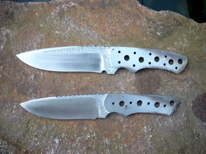

heute morgen habe ich die fertigen Klingen zum Härten gegeben.
Der erste eindruck war prima.
Mal sehen wie das Ergebnis wird.

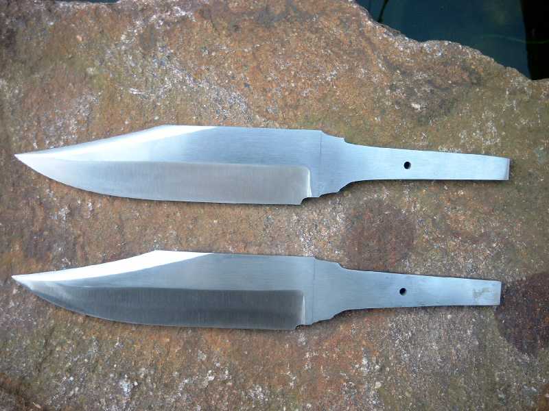

Hier mal die Bilder:

Gefallen mir allesamt.
Vorallem die ersten zwei mit dem facetierten Klingenspiegel :super:.
Aber eine Frage brennt mir auf der Seele. Warum benützt du D2, war das ein Kundenwunsch ?
Gruß Marcus
Haben die Namen??
Also von den letzten sechs Bildern bzw. den dreien, gefallen mir die mittleren am besten.
Insbesondere, weil mir der Griff bei diesen beiden der handlichere zu sein scheint.
Vom Konzept her, wäre eine Mischung der beiden mittleren, die Klinge von oben, der Griff von unten, der Knauf vielleicht doch eher von oben.. tatsächlich ziemlich geil.
Es sind nur Bilder, kann man sich vergucken. Aber weil sie eigentlich alle sechs schön sind, will ich mal ein bisschen unken. Konstruktiv unken.
Bei den ersten beiden erscheint mir der Knauf zu dick oder breit. Zwar kann man den bestimmt in einer Haltung gut nehmen, aber beim Arbeiten brauchts manchmal ein bisschen Platz. Wie mit einem Schuh. Passte der wirklich wie angegossen, würds drücken. ;)
Die Zeigefingermulde erscheint mir bei allen vier full tangs zu schmal. Ein bisschen weiter, so dass der Finger sich darin bewegen kann, wäre besser.
Wie gesagt: Ich muss anhand von Bildern deuten. Verstehs bitte als Hinweis, den Du für Dich annehmen und prüfen kannst. Weil im Grunde sind es schöne Messer.
Aber D2 würd mich auch nur im SHM angelassen anturnen.
Den D2 habe ich genommen weil es ein Kundenwunsch war ( eines der beiden rechten Spitzerl Messer ist vorbestellt. Parierelement Messing/Bronze Griff Ebenholz.
Und da ich ne Platte D2 hatte und frische Bänder und mal etwas Zeit und... und... und.... da sind es eben sechs Stück geworden.
Weniger lohnt auch nicht in die Härterei zu geben wegen der Mindestauftragsmenge etc....
Die in der Mitte habe ich gemacht, da beim Forumtreffen mich Amphibian auf die Form des Rosehunter angesprochen hatte und ob ich diese Form nochmal mache.
Nun hier isset nun mal in quasi rostfrei.
Das untere in der Mitte ist wegen der Handlichkeit etwas kleiner geworden.
Die Formen sind variabel.
Die eine Klinge mit dem anderen Griff, das läßt sich schon machen.....

Der Knauf bei den beiden linken ist bewusst recht breit geworden.
Nun zum Teil aus Designgründen, aber ich habe für mich festgestellt, das mir ein Messer richtig gut in der Hand liegt, wenn der Griff zum Ende hin breiter wird.
Da habe ich weniger das Gefühl das messer könnte beim hauen aus der Hand gleiten.
Die Fingermulden bei den mittleren lassen bei meinen Fingern (mitteleuropäische Durchschnittsfinger :D )etwas Spiel zu
Bei den Linken sitzt der Griff in meiner Hand wie angegossen.
Mal sehen wenn die Beschalung sitzt ob es dann noch passt.
Ein bischen erweitern kann ich es noch.
Das Problem mit Messergriffen ist, Sie sollen gut aussehen und gut in der Hand liegen.
Das eine ist Geschmacksache.
Das andere eine Frage der Handgröße etc.
Beim Design muss man eben ein wenig Gefühl entwickeln...
Für guten Sitz in der Hand gehe ich von meinen Händen aus, dann passt es erfahrungsgemäß bei 80 % aller Hände.
Die Klingen sind im Sekundärhärtemaximum angelassen um eine zähe Grundmatrix zu erhalten bei möglichst vielen Karbiden ( auch wenn die beim D2 groß sind )
Die Schneiden werden eh auf Stabil ausgelegt werden.
Die Klingen habe ich übrigens heute abgeholt.
Hängend gehärtet null verzug bei allen Klingen :super:
Härte bestellt 58-60 HRC
rausgekommen sind 60 HRC ( evtl. 60+ HRC )
Das ist im SHM und bei der Klingengeometrie aber ok

Die beiden linken Bowie Klingen sind noch nameless ( Bowieklingen eben )
Da de Grundentwurf nicht von mir stammt, habe ich keinen Namen vergeben.

Sehr schöne Messer, claymore. Und das mit dem SHM ist voll ok für diesen Stahl. Die groben Karbide sind Primärkarbide, da kann man nix mehr machen. Aber im SHM scheiden sich noch die sehr kleinen feinverteilten Sonderkarbide aus, und das ist gut und günstig. Ein bisschen leidet die Korrosionsbeständigkeit, da Cr in Sonderkarbide geht, aber was solls. Das Messer wird besser.
Nochmals: Schöne Teile.
Hab mir gerade noch mal die Anlasskurven angesehen: wenn man in Luft abschreckt, dann erreicht man im echten SHM kaum unter 60 HRC. Bei Abschrecken in Öl erreicht man nach dem Anlassen im SHM weniger hohe Härten. Alles für Härtetemperaturen von 1030°C.
Du hast ja wahrscheinlich mehrfach angelassen, damit der Restaustenit nicht bleibt.
Bei 550° Anlasstemperatur sollte man Härten um die 62 HRC erwarten. Ist doch was, oder?

Hallo Herbert,
die Klingen wurden bei 1050 ° C gehärtet soweit ich mich erinnere, dann 2 mal angelassen bei 540 und 560 ° C
Dann kamen die bei 60 / 61 HRC raus.
Da die avisierte Härte bei 58-60 HRC lag hat man angeboten nochmals anzulassen.
Ich hab die Klingen nach kurzem Überlegen dann aber doch so genommen.

Wie ist der Schliff entstanden, wie bekommt man so einen facetierten Klingenspiegel hin?

@claymore: ich hätte die Klingen auch nicht zurückgegeben. Der Werkstoffzustand dürfte mit der Behandlung voll ok sein. Bei der hohen Härtetemperatur und den Anlassbedingungen kann man seine Freude haben.

den Schliff, aus der nähe sieht es eher wie eine behauene Fläche aus, kekommz man mit einem Feinschleifer ( Dremel o.ä.) runden Schleifkörpern und viel Geduld hin.
