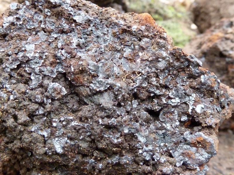

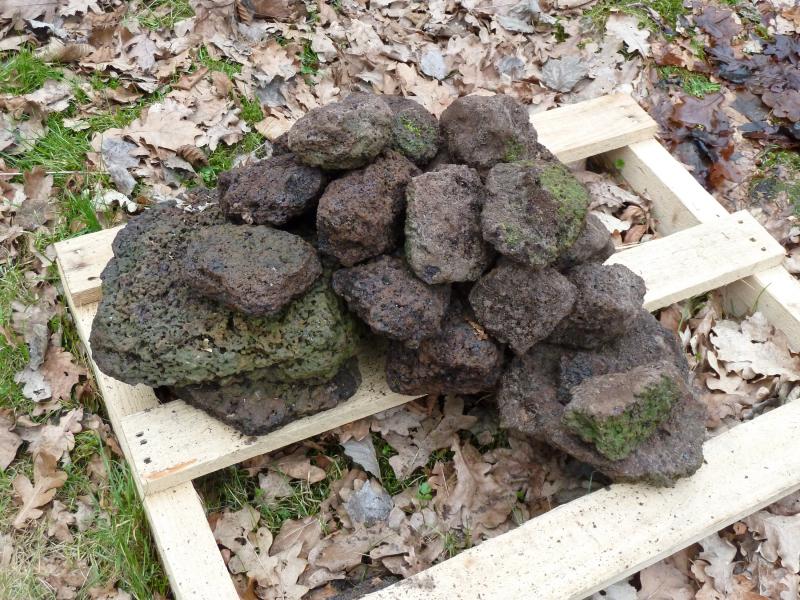

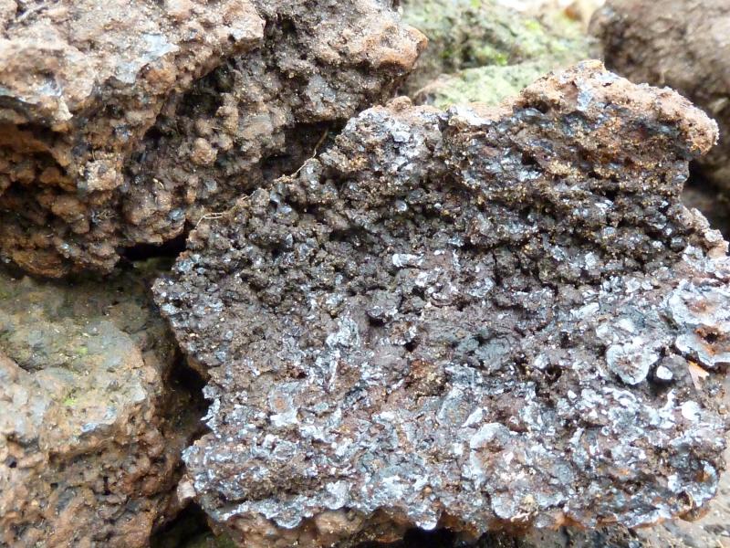

Hi Leute,
vor ner Weile haben wir eine neue Lagerstätte (sagt man das bei Raseneisenerz so?) gefunden. Das Erz befindet sich in einem kleinen Waldstück ca. 1,5 Kg von mir entfernt. Es liegt ca. 15-20cm unter der Oberfläche als ca. 15cm tiefer Horizont. Wir haben mehrer kleine Probegrabungen gemacht und das Erz scheint sich über eine mind. 200x200m große Fläche zu erstrecken.
Außerdem sind über die Fläche verteilt diverse Bäume umgekippt, so das man das Erz einfach aus den Wurzeln sammeln kann. Alleine das Erz was so direkt an der Oberfläche liegt, schätze ich auf mind. 500 Kg.
Heute bin ich nochmal mit einem kleinen Rucksack hingegangen und hab in 5Min ca. 40 Kg abgesammelt (und nen Kilometer zu Auto geschleppt:glgl:)
Vor ner Weile war unsel so nett, das Erz für uns analysieren zu lassen und das Ergebnis ist sehr vielversprechend;-)
Hier mal die wichtigsten Werte:
Fe2O3: 82,9%
MnO: 6,34%
SiO2: 5,23%
P2O5: 2,94%
SO3: 0,159%
Al2O3: 0,482%
CaO: 0,825%
CoO: 0,146%
MgO: 0,112%
BaO: 0,666%
Tb4O7: 0,109%
Bin gespannt wie es sich verhütten lässt. Der nächste Ofen wird jedenfalls damit gefahren.

Ich bin gespannt wie sich das verhütten lässt, so weit ich gelernt habe müsste die Schlacke sehr gut laufen wegen dem Mangangehalt.

wow sieht ja cool aus.und ja die analyse sieht in der tat richtig gut aus.
