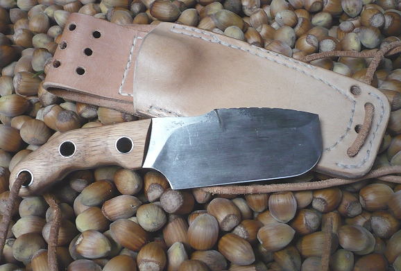

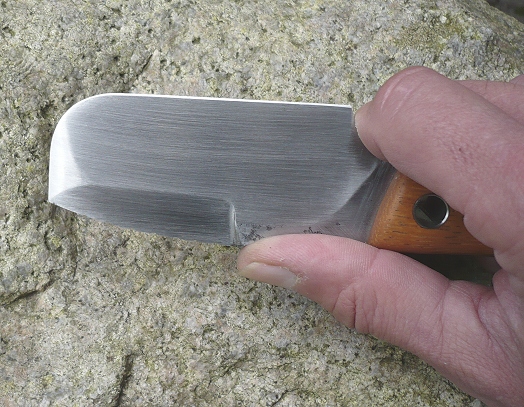

Vor einiger Zeit hatte ich einen Anfall von Schleifwut, und habe fast jeden halbfertigen Rohling umgeschliffen, der mir vor die Nase kam. Einer davon ist dieser. Sieht aus wie ein ER Klon, ist aber keiner. Die damalige "Schleifübung" ist auch nicht wirklich gelungen, war aber lehrreich.
1.2003, Teakholz, VA Hülsen. Die schwarzen Flecken vor dem Griff stammen noch aus der ersten Karriere des jetzigen Messers als Kreissäge im Sägewerk. Es sind Richtmarken, die kaum aus der Oberfläche zu entfernen sind.
Meinem Jungen gefiel es, als er es beim Härten vor zwei Wochen entdeckte, und da er gerade seine "Feuerstarter-Phase" hat, habe ich ihm dieses Teil empfohlen, weil er damit auch graben und schaben kann. Die Plattspitze ist hohl/ballig geschliffen und nicht scharf, genau wie der gezahnte Rücken nur geschärfte Zähne hat.
Gruß Andreas

Heute anstatt Jutesack mal frische Haselnüsse als Hintergrund... :hmpf:
Der sehr sparsame Rand neben der Doppelnaht war nicht geplant, sondern ein saublöder Fehler, der mir so noch nie passiert ist. Hartes und weiches Leder lässt sich nicht einfach mit Kleber fixieren wie ich feststellen musste... - muss man raffinierter dran.
Es ist für mehrere Trageweisen geeignet: längs, geschlauft und zur Not durch die Lochungen geschnürt
Das Bändsel ist aus der gestrigen Rundschneideaktion, da geht noch was, aber nicht mit diesem Leder.
Maße hatte ich noch nicht geschrieben:
KL ca. 75mm, t ~ 3mm, Höhe (Breite) ca. 45mm
Ganz fertig isses immer noch nicht, aber jetzt zumindest trag- und benutzbar. Fehlt noch etwas Finish und leichte Riffelung.
Gruß Andreas

Hübsch! Darf man fragen wie alt der Sohnemann ist?
Der Griff sieht irgendwie urgemütlich aus, sehr anziehend.
nathan: Na, da musste wohl einen Messermacher fragen ;)
Das Vorderleder ist noch recht neu und ungefärbt, weil es nicht durch einfärben zu dunkel werden sollte. Das wird von selbst nachdunkeln, bei dem Experten, der das demnächst in die Finger bekommt, unvermeidbar :glgl:
Der will mit dem Messer am liebsten den Garten umgraben, aber mindestens eine Feuerstelle ausheben, davon redet er schon die ganze Zeit...
Er wird bald 7 Jahre.
Preis ? unbezahlbar :cool:
Gruß Andreas

Ahoi,
mir gefällt der kleine Gnuffel ausnehmend gut :super:, insbesondere auch die Rundschnur aus eigener Fertigung.
Wenns meins wäre, würde ich die vergurkte Aussennaht der Scheide einfach wegschleifen (weil ich weiss, dass mich das permanent stören wird :) und in die verbleibende Naht zur Sicherheit der Hände des Juniors (und um notwendigen Reparaturen der Naht vorzubeugen) an neuralgischen Punkten einige Hohlnieten setzen.
Um von vornherein hässlichen Flecken vorzubeugen, würde ich die Scheide mit Sattelseife (oder farblosem Lederfett) behandeln, das dunkelt gleichzeitig das Leder in einen satten Braunton (der später wieder etwas heller wird).
... wenns meins wär :p - ist es aber leider nicht
Die Aussennaht scheint ausser der Optik kein Problem darzustellen, sie soll lediglich die untere Schlaufe zum Längstragen etwas verstärken. Muss ich mal probieren, wie sich die gesamte Montage verhält, wenn ein Gürtel längs an der Rückseite durchgezogen wird. Da wäre ein Neubau fast besser, weil sonst wieder ein neues Problem mit der Einzelnaht auftreten wird.
Das mit Kleber fixierte Paket ist beim Vorlochen leicht gekippt, darum sind die Nahtlöcher zur inneren Naht hin verlaufen, auf der Rückseite sind sie "planmäßig" - die können eigentlich tatsächlich weg, da genug alternative Befestigungen vorgesehen sind.
Die Schnüre sind mir dank geänderter Schneidplatte gestern schon wesentlich besser gelungen, habe noch etwas getüftelt, bin jetzt schon bei 1,80m Länge mit besserem Ergebnis angekommen :super:
