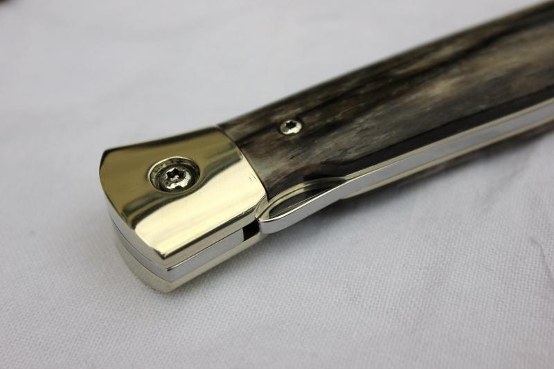

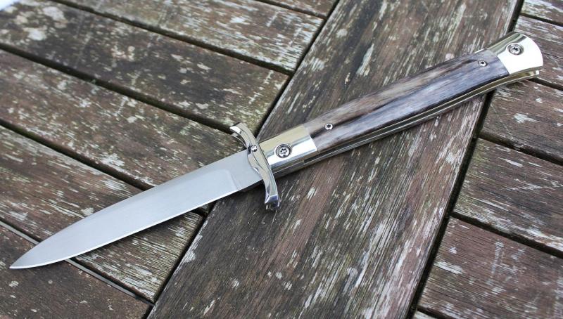

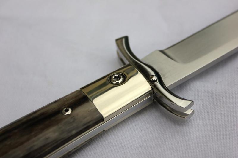

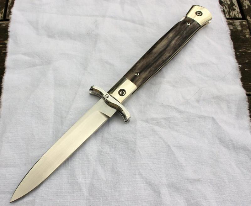

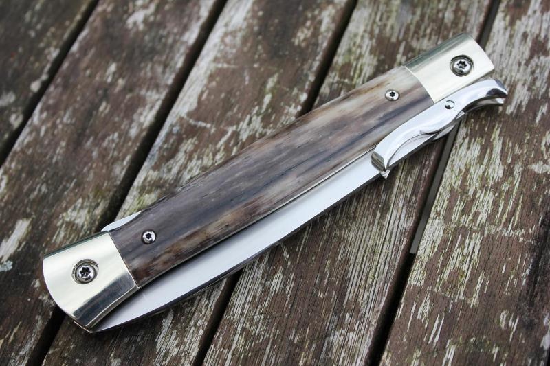

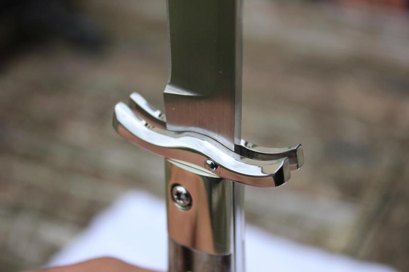

Ich habe auch wieder mal was fertig, ein Kundenauftrag, der einiges an Energie kostete.
Gesamtlänge 263mm
Grifflänge um die 142mm
Klingenstahl RWL34
Platingen und Backen aus Neusilber
Griffschalen aus stabilisertem Knochen

Klassische Swing guard Messer sieht man nicht oft im Forum und ich finde dieses sehr gelungen, der Besitzer wird sich sicher freuen:super: Vielleicht hätte es mir sogar noch besser gefallen, wenn das Messer vernietet anstatt verschraubt gewesen wäre, aber das ist wohl mehr Geschmackssache.
KVielleicht hätte es mir sogar noch besser gefallen, wenn das Messer vernietet anstatt verschraubt gewesen wäre
Vernietet und plan geschliffen find ich auch eleganter bei so einem Messer. Und zwar so lange, bis die Klinge Spiel bekommt ;) Ab da find ich dann verschraubt ganz supi ;) Verschraubtes Swinguard find ich cool.

hallo Zusammen, danke für das tolle Feedback
Ich habe es zerlegbar gemacht, weil mich das einfach gereitzt hat. Zudem kann ich Spiel etc. besser kontrollieren.
Die Klinge steht offen absolut gerade und fest, geschlossen hat die Klinge ein wenig Spiel.
Die Feder ist relativ schwach, um die Mechanik zu schonen, das ganze muss sich noch ein wenig einlaufen.
Meine kleineren Swinguard's mache ich aber immer vernietet.
