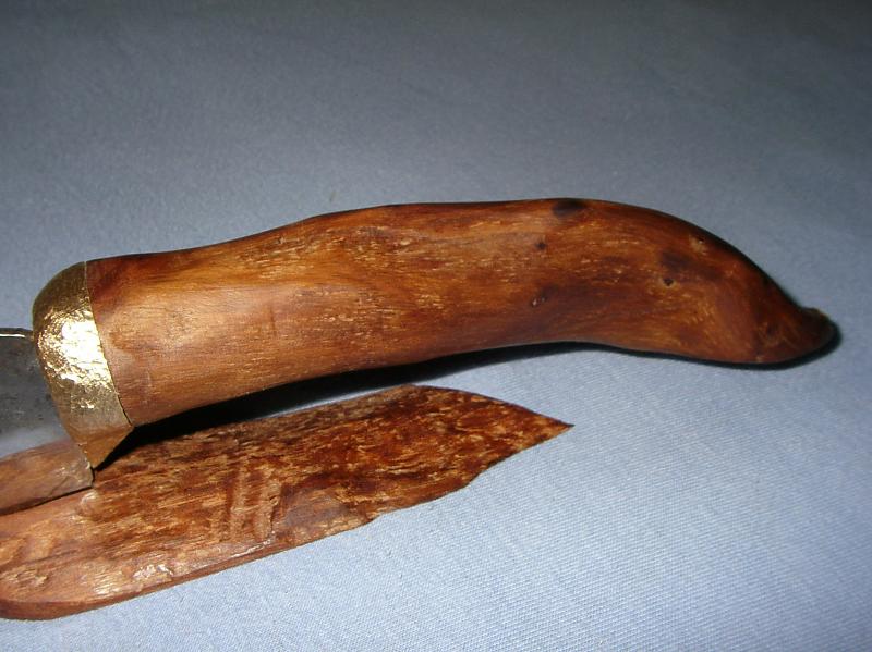

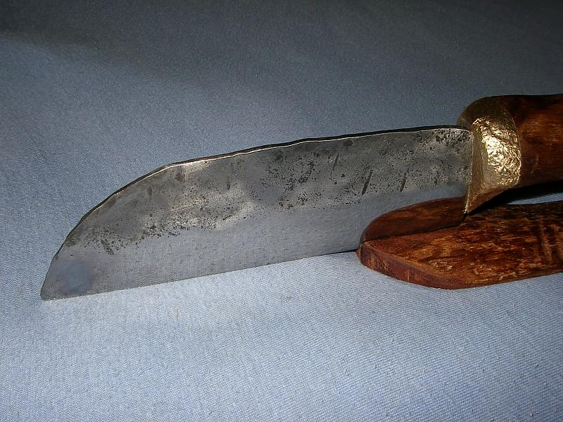

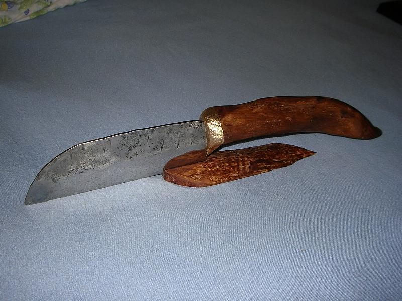

Von Inspirationen, geleitet aus dem Forum, habe ich versucht ein Messer mit Rustikalem "Tatsch" zu machen.
Ist es mir gelungen?
Daten:
Gesamtlänge: 33 cm
Klingenlänge: 16 cm
Handschutz: Bronze
Griff: Mangrovenwurzel nur ein bisschen poliert und am Handschutz angepasst.
Ich freue mich auf kommentare.

ist Dir gelungen, Schön rustikal. Welchen Stahl hast Du genommen?
Gerd
Also ich finde rustikal sieht es aus. Dementsprechend ist deine Inspiration gelungen.
Die Mangrovenwurzel sieht gut aus.
Der Stahl würde mich auch interessieren.
Tippen würd ich auf Federstahl?

Die Wurzelform ist mal richtig schön und der Hammerschlag-Effekt am Patierelement (Bronze?), gefällt mir extrem gut! Erinnert mich an meinen alten Verlobungsring!

Die Frage nach dem Stahl: Pro Chrom 5, wird hauptsächlich für Chirurgische Messer Verwendet.
Das ist die Bezeichnung die mir der Stahl-Lieferant hier in Slowenien angegeben hat.

ja das ist dir auf jedenfall gelungen.ist dieser stahl rostträge?bzw:hast du ihn selber gehärtet??

dieser Stahl ist Rostfrei, und gehärtet hat die Klinge der Schmied im Nachbardorfund sie sei knapp 60 Rockwell.
Übrigens die Inspiration die Klinge nicht komplett zu Schleifen und zu polieren habe ich von Deinen Messern.
