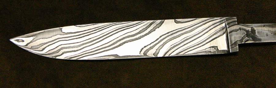

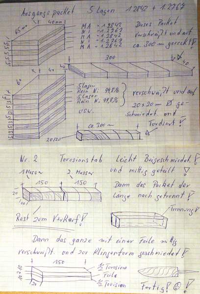

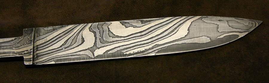

Als erstes eine kleine Klinge für Jäger zum aufbrechen vom Wild.
Bestehend aus 29 Lagen 1.2842 (Manganlegierter Stahl dunkell zeichnent).
1.2767 (Nickellegierung hellzeichnend).
Und Nickel Alloy (99,8% Reihnnickel sehr hell zeichnend).
Das ganze Packelt dann 1 1/2 mal Totdiert ( gedreht) und in der mitte getrennt.
Das ganze dann mit einer Feile mittig (als Schneidleiste) verschweißt!

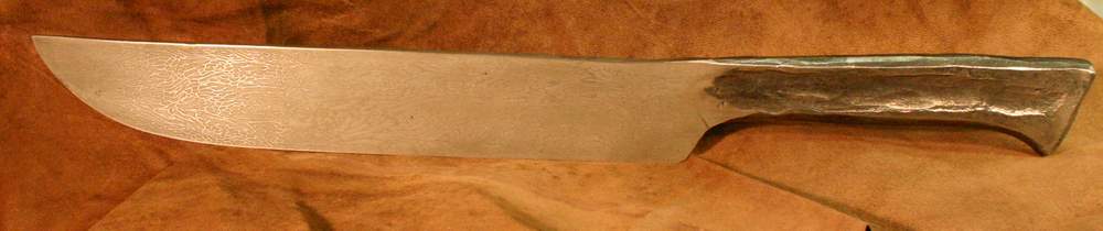

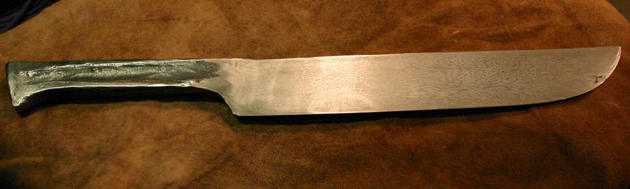

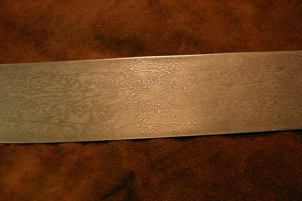

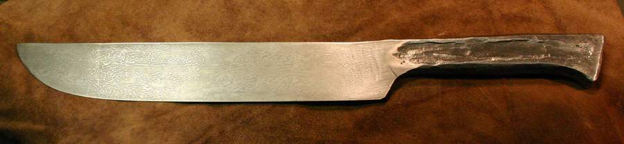

Letzte Woche habe ich durch einen Kunden gute 3m. 25mm. schwarzes Stahlseihl bekommen.
Das wollte natürlich zum Messer verarbeitet werden Zunge raus .
Ich kann Euch nur sagen ein Stahlseildamast ist seeeehhr Zeitaufwendig und schwierig geschockt .
Aber ich habs geschaft! Freude Drei Stücke a.250mm. zusammengepackt und mit den Hammer verschweißt,
ausdeschmiedet und mit einem Eisernen Griff versehen!!
Klingenlänge 400mm! Breite 43mm. und 555g. schwer. verwirrt
Auch von diesem HAUER habe ich einige Fotos.:
