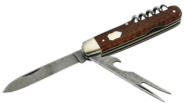

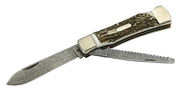

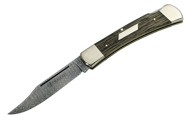

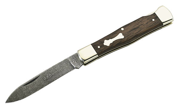

Ab Morgen im Handel!
Hartkopfmesser mit Klingen aus Balbach-Damast:
3 Modelle mit Klingen aus G3 Damast
1 Modell mit Hauptklinge und Knochensäge aus Damast
1 Besteckmesser mit Messer und Gabel aus Damast.
Die Datenblätter und Preise der Messer können auf der Webseite von Herbertz morgen eingesehen werden.

Sehen ja nicht schlecht aus! Mittlerweile sind auch drei davon auf der Herbertz-Webseite zu finden.
Leider fehlen nähere Angaben zum Stahl. Wie hart ist der G3-Damast. Gibt es einen Vergleich zu den LEO-Damaststählen?
Kommt so etwas evtl. mal aus LEO-Damast raus?
Gruss
Usagi Y.
Hallo Usagi Y.,
die Klingen sollten nach meinen Angaben in Solingen richtig gehärtet worden sein. Somit rechne mal mit einer Durchschnittshärte von 61hrc+/-1.
Den Leo-Damast schmieden wir exklusiv für Firma Böker.
Wobei der Leo-I Damast ab Ende dieses Jahres auch von anderen Firmen bezogen werden kann/darf.
Der G3-Damast ist ein echter Leistungsdamast(Einteilung lt. Roman Landes).
Gruß Markus Balbach
