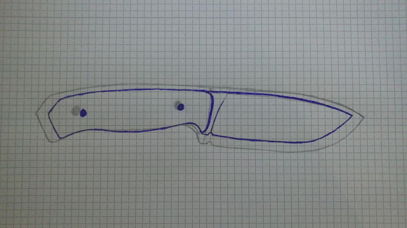

Hab da mal gezeichnet. Der Bleistiftumriss ist ein Lionsteel M3. Blau wäre meine Idealvorstellung.

Jagdmesser baut auch Reinhard Müller, Link zu einem Portrait, Beispiel MSP Droppoint in Bocote zum Sonderpreis. Erfahrungswerte zu Messern von RM siehe Forensuche.
Dessen Form ist jedoch geradlinig, anders als deine Zeichnung mit Ideallinie bzw. anders als ein kurvenbetontes Dendra Russian Bear.
Ich rate doch eher ein explizites Jagdmesser zu kaufen, von einem Hersteller der sich auf diese Kundenwünsche spezialisiert, als ein optisch eher ansprechendes Modell, das in der Praxis u.U. zweckundienlich(er) ist. Klar, Spaß machen scharfe Messer immer irgendwie. :steirer:

Ein Custom ist noch nicht vom Tisch. Da werde ich demnächst mal ein paar Anfragen mit Zeichnung und Materialvorstellungen starten. Preis ist dann zweitrangig, wenn ich einen echten Mehrwert erkennen kann. Für 10% mehr Leistung bin ich bereit deutlich mehr zu bezahlen. Für 1% eher nicht.
