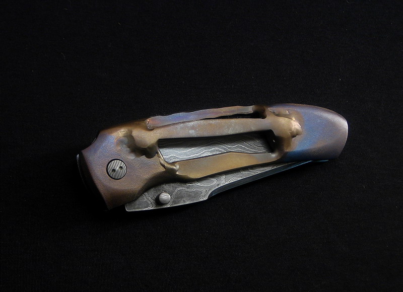

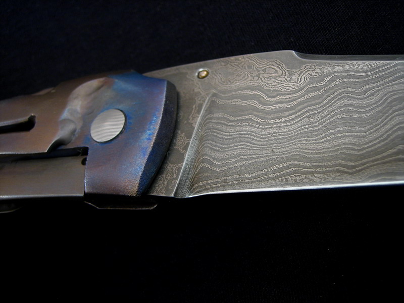

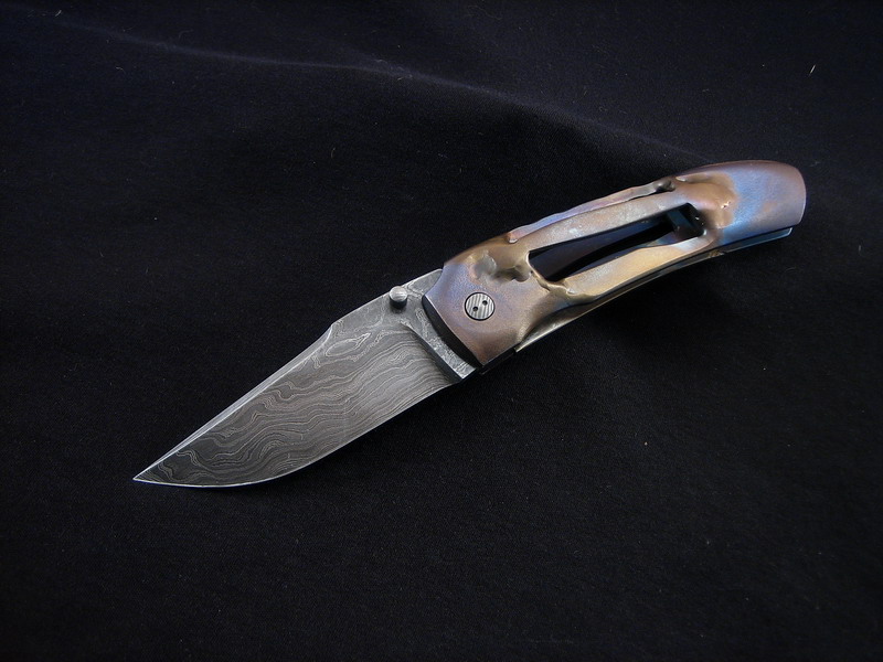

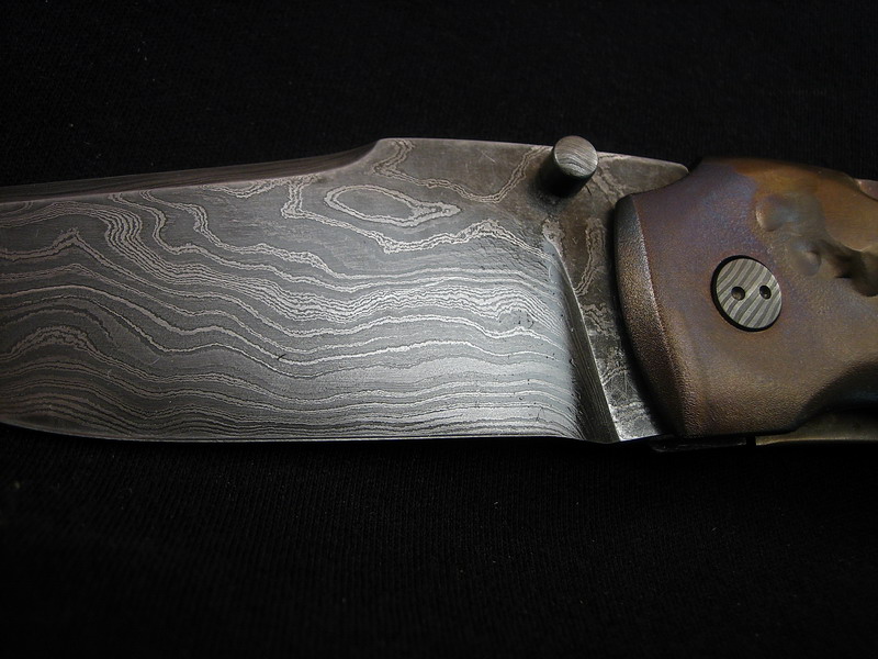

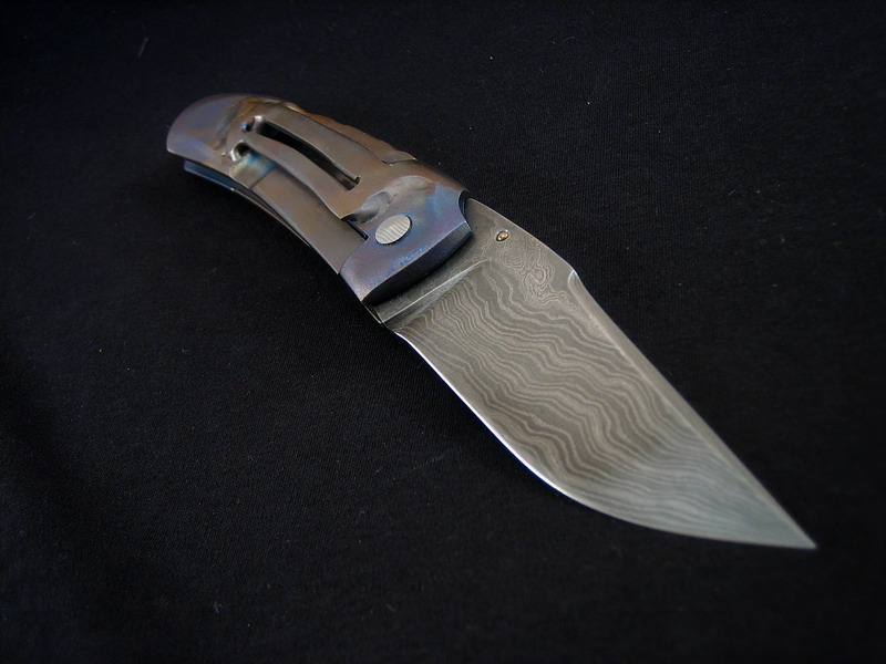

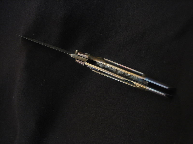

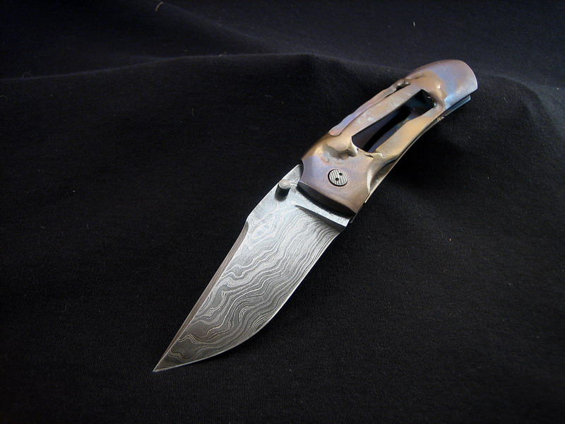

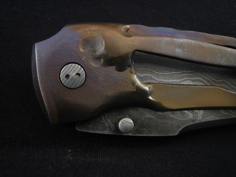

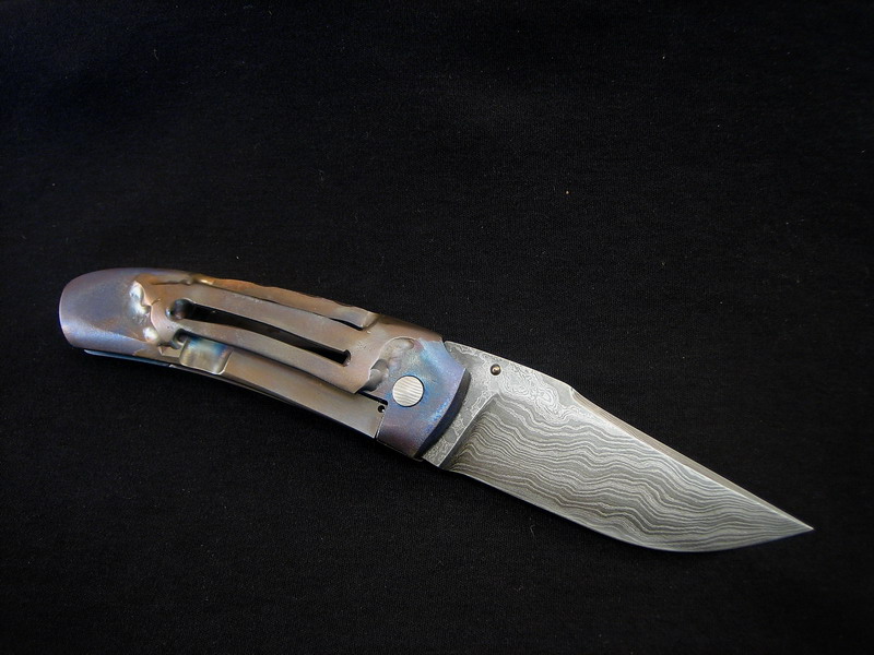

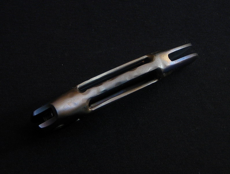

Was soll ich sagen, hat mir viel Freude gemacht diesen folder zu bauen.
Der Griffkörper ist aus Titan, Klinge, Achse,Schraube und der Öffnungsschnubbel aus Damast.
Nein das Kügelchen nicht:D
Klingenlänge: 92mm
Klingenstärke: 4mm
Gewicht 160 Gr.
Dieser Folder ist noch frei im Moment

hallo Uli,
bei erster Betrachtung habe ich mir gedacht ... "was ist den das ..."
:argw:
... aber nach längeren Betrachten muss ich zugeben ... er gefällt mir
:super:
... mal was ganz anderes ... was hast Du für einen Damast verarbeitet ...
zu "New Age" sag ich jetzt mal nichts, sonst wirds nur gelöscht....
aber der Folder ist ja schon recht interessant! Wirklich mal was anderes!
Hi Uli and everyone . Its me first time on messerforum also Im sorry , but I dont speak germany but I will try :)
Uli you did really new age folder , that handle is fantastic!!!
That was great idea!!
Das sieht wieder so nach Monolith-Folder aus, nur diesmal in Titan. Irre.
Den Damast-Monolithen durfte ich ja schon in Händen halten. Ich finde diese Griffform einfach total genial, weil keine Spacer und Anschlagbolzen mehr nötig sind.
Thorsten
hallo uli,
ganz schön heftig, das teil!
hat für mich die selbe düstere ausstrahlung wie dein devil-dagger,
nur eben auf techno..
klasse!
gerhard
ps.: `apokalypse now` oder `mad max` wären meine namenstipps gewesen...
Servus Uli
ein Griff, ne Klinge.....
Und dann gibts doch wirklich immer noch Leut die etwas Neues schaffen. Zumindest ich hab sowas noch nirgends sonst gesehen.
Großes Kino:super:
Gruß Michael
Vielen Dank Leute, NEW AGE im Sinne von neuem Zeitalter find ich sehr passend.:D
Gürtel durchziehen....? ok.
Der Damast ist aus 1.2842, Ni8 und Feilenstahl.
Mir kam es darauf and das Fügen, Schweißen sichtbar zu lassen und mit den feinen Damastkomponenten zu verbinden.
