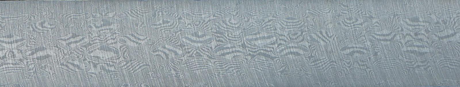

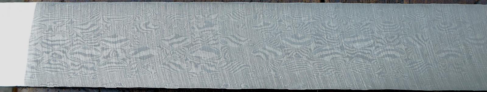

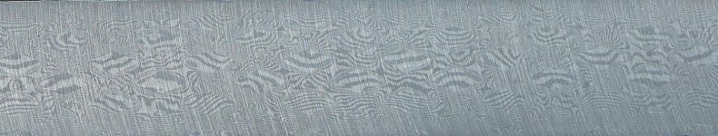

Unser rostfreier Schichtdamast aus Böhler N690 (1.4528) und Buderus Nitro-B (1.4916-stickstofflegiert) kann bis zu einer Breite von ca. 250mm und einer Stärke von ab 2mm nun auch als Coil bestellt werden.
MfG
Markus Balbach
Jetzt neu, rostfreier "san-mai" bestellbar.
Kern 1.4034 furniert mit rostfreien großen Pyramiden aus N690 und Nitro-B.
Wenn der 1.4034 bei 1030 Grad Härtetemperatur gehärtet wird, sollte der äußere Damaststahl zäh bleiben.
Wir können aber auch nach Wunsch andere rostfreie oder auch nicht rostfreie Kernstähle verwenden.
Das Damastmuster außen kann ebenfalls nach Wunsch gewählt werden.

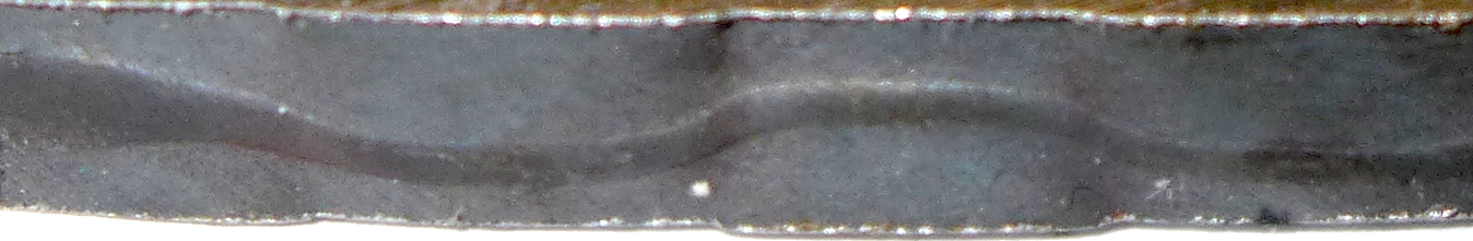

Die Abbildung des Querschnittes zeigt ein unbearbeitete Endstück mit dem gut erkennbaren Kernmaterial, welches bedingt durch die Prägung mittig in sich nicht ganz gerade bleibt.
