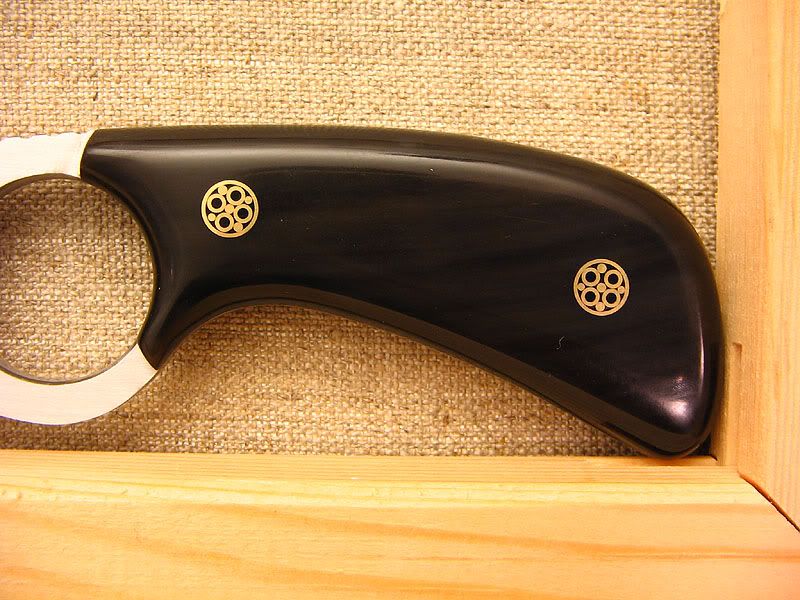

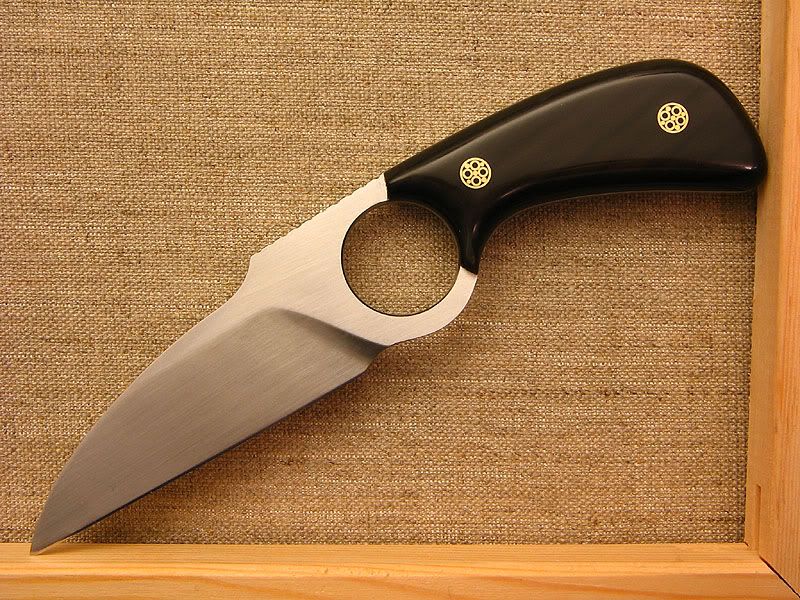

Das heutige Tagwerk:
Ringmesser, ca. 160 mm lang, 4 mm dick, RWL34, 60 HRC, Büffelhorn, Moe-saik-Pins.
Ich liebe Büffelhorn! Hat ne geniale, schwarz-graue Schlierenoptik, die man auf den Bildern leider nicht so richtig erkennen kann.

Den Übergang Anschliff->Ricasso hast Du aber dann nicht mit dem Bandschleifer gemacht, oder?

Freut mich, daß euch das unförmige Ding gefällt.
Irgendwie hab ich ein Faible für Ringmesser, auch wenn ich während des Herstellungsprozesses noch mehr fluche als bei nem "normalen" Messer.
Das Fingerloch ist ne Sch...arbeit.
@Fenrir: Es steckt zwar viel Handarbeit drin, aber der Klingenschliff ist komplett mit dem Bandschleifer gemacht. Ist ziemlich schräg angesetzt, was etwas gewöhnungsbedürftig war.
Ich glaube, ich hab insgesamt erst 2 Ringmesser gemacht, da lieg ich ja ganz gut mit meiner Quote... :D
Das hier ist das Erste, das auch ein Paar Griffschalen spendiert bekam und ganz sicher nicht das Letzte!

Mit welcher Körnung hast du's denn satiniert?

Satiniert bis 800-Korn. Mit dem Schleifen hab ich mal mehr mal weniger Probleme. Hier war wirklich der sehr schräge Winkel etwas nervig.
Den Griff hab ich in weiser Voraussicht fast nur von Hand geschliffen, so daß weit weniger Staub entstanden ist als mit dem Bandschleifer. Trotzdem hatte ich beim Bearbeiten permanent den Eindruck, der Büffel stehe direkt hinter mir. :D

Ich glaube kein anderes Mateial ist so genial zu verarbeiten wie stabilisiertes Holz. Wobei das finishen von Büffelhorn nah rankommt. Nur beim Feilen / grob schleifen neigt es etwas zum abblättern. Das Horn hat irgendwie eine Schicht-Struktur und bei allzu forschem raspeln oder schleifen spalten sich die Lagen gern mal auf. Also möglichst in Längsrichtung zu den Lagen arbeiten, dann gehts ganz gut. Auch beim Bohren nicht so viel Druck!

seit heute ist das prachtstueck meines und ich kann bisher nur gutes daran finden :D
ordentlich verarbeitet, die kydexscheide dazu ist auch sehr gut gemacht und das horn stinkt auch nicht mehr nach bueffel :steirer:
dafuer dass es mein erstes messer mit griffen aus totem tier ist, bin ich recht begeistert. nicht nur die schlierenoptik des griffs ist klasse, sondern auch die haftung ..... der griff sieht sauglatt und glaenzend aus, aber mit meinen fettfingern will der mir einfach nicht aus der hand rutschen.
ganz zu schweigen von den moe-saik pins, die da echt reinpassen.
@kanji: jau, die verarbeitung ist um laengen besser als meine la griffe, aber trotzdem ist die rustikale bauweise irgendwie auch gut.

Darf man dem Moe-saik-Pins entnehmen dass du die Pins auch sélbst gemacht hast´? dann zieh ich erst recht den Hut.
freagle
Freut mich sehr, daß es dir gefällt!
Habs mit einem lachenden und einem weinenden Auge hergegeben. ;)
Yep, die Pins sind von mir gemacht. Ist wirklich kein Hexenwerk!

Es schrumpft schon etwas. Nicht so stark wie das Ebenholz, daß ich zeitgleich an einem anderen Messer verarbeitet habe, aber es schrumpft.
Hab es aber erst einmal verbaut, ein Experte kann sicher allgemeingültiger übers Büffelhorn berichten.
