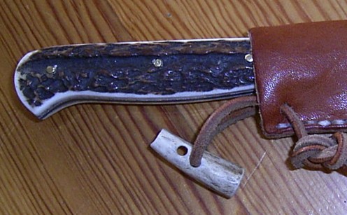

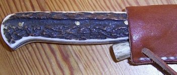

Hier habe ich für meinen Nicker eine Scheide vorgestellt, die eine Holzkugel als "Stopfen" trägt. Geht aber besser, nämlich wie unten. Jetzt ist das wie ein Korken. Der "Stöpsel" ist eine Hornspitze. Ich finde, das ist noch besser.

Hallo Herbert,
das Prinzip sieht ganz interessant aus! :super:
Aber läuft man nicht beim ziehen des Nickers in Gefahr, die Lederschnüre durch zuschneiden?
Gruß Tobi
Nee, eigentlich nicht, Moppekopp. Der Handschutz des Nickers "teilt gewissermassen" die Riemen auseinander, so dass das Messer freikommt. Beim Zurückstecken sieht man das auch genau, ob da was passiert. Die Schneide kommt der Schnur nicht zu nah. Die Durchzuglöcher sind ziemlich weit oben, so dass bei Herausziehen des Stöpsels nur am äußeren Rand ein stark gekrümmtes Stück an beiden Seiten im Inneren der Scheide ist.
Ist das jetzt verständlich, also, wenn ich das so nachlese, kommts mir immer spanischer vor. Muß man eigentlich sehen.
