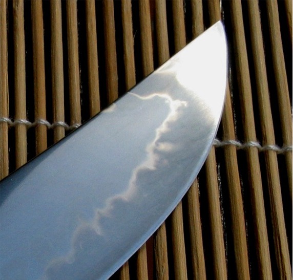

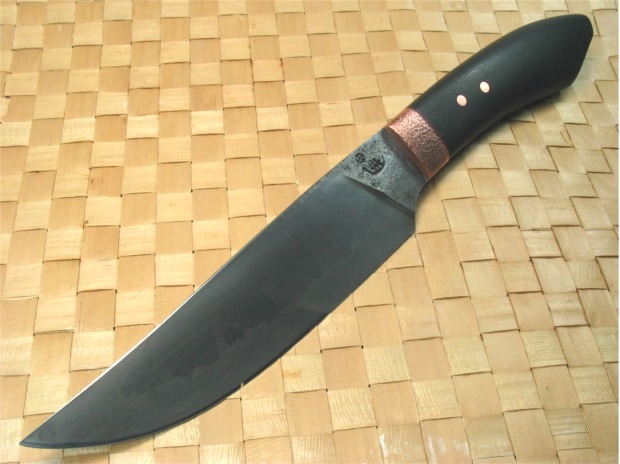

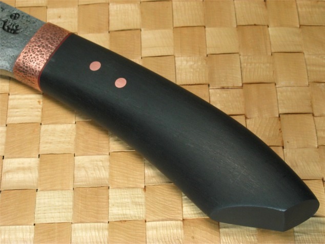

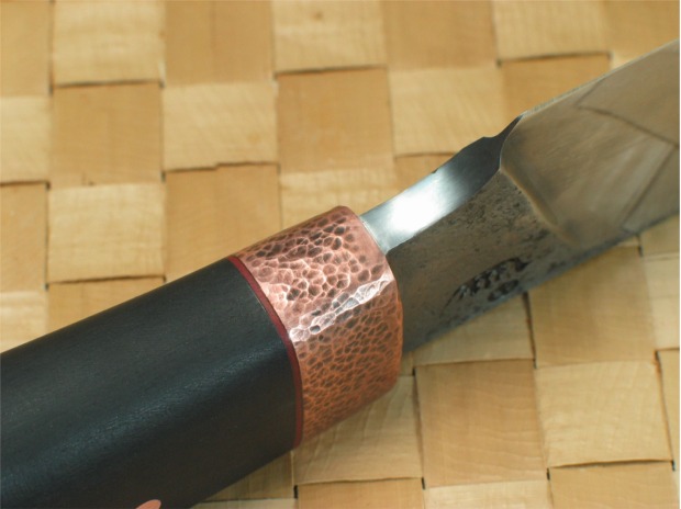

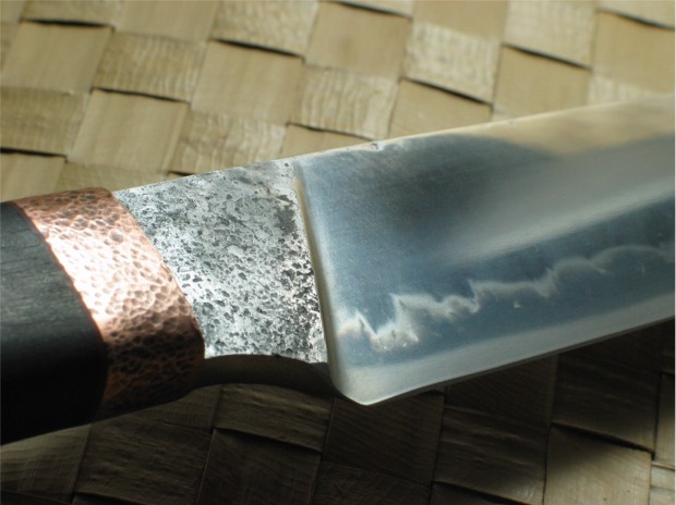

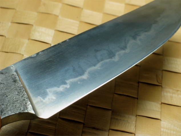

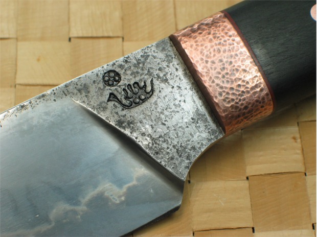

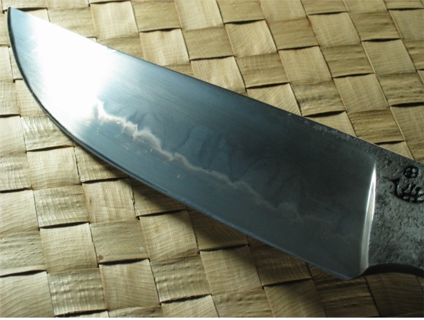

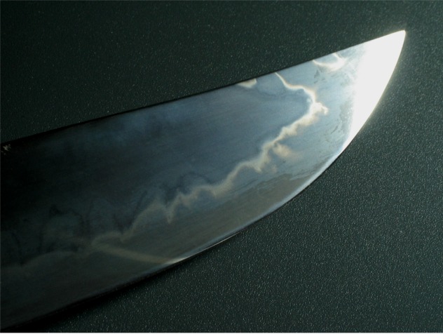

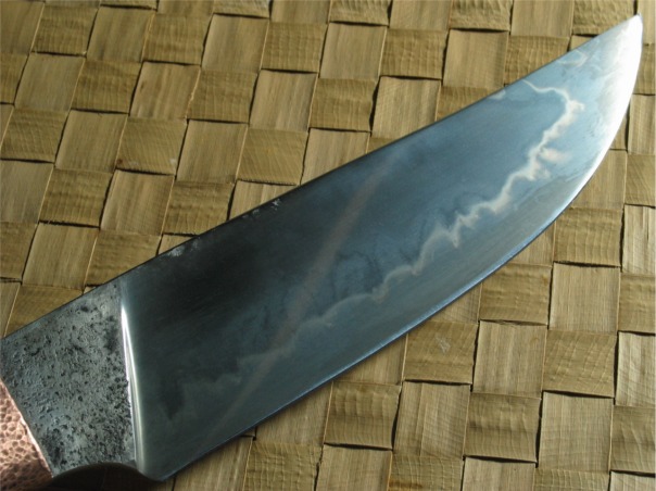

hallo zusammen,
gerade noch rechtzeitig für schaafheim ist mein letztes messer fertig geworden: `` nimbostratus I ``
der name sollte unverfänglich genug sein! :rolleyes:
namensgeber und somit taufpate ist `andreas`( siehe: galerie- stahlgewitter- schmiedeversion )
ein paar daten zum messer:
handgeschmiedet aus 1.1545 - C 105
mit lehmmantel gehärtet, auf ca 59 -60 HRC angelassen
zwischenstück: gehämmertes kupfer, geschwärzt
griff: ebenholz
länge insg. 28 cm, davon schneide 15 cm
dicke von 5 - 1 mm
einige bilder im anhang und in der ersten antwort
mfg
gerhard
ps: auch wenn die härtelinien allmählich so aussehen, wie wenn sie so gewollt wären, geht der kampf mit ihnen hinter dem fotosucher erst richtig los... :(

Wie zu erwarten wieder einmal ein geiles Teil!!!
Da wird man ja richtig neidisch! Deine Messer sind wirklich :super:
Jedesmal wenn ich wieder eins von dir sehe bekomm ich richtig Appetit aufs Schmieden :lechz: um dann wieder festzustellen das ich keine Zeit übrig hab :(
Simon
Gratuliere Gerhard, Das sieht ja wieder fantastisch aus. :super:
Dein Stiel erinnert mich ein wenig an Collani. Auf jeden fall stimmen die Proportionen. Und Deine Messer sind absolut unverwechselbar.
Weiter so Egbert
Wunderbar einfach wunderbar!
Die Klingenform,der Griff PERFEKT! :super:
Sticht sofort ins Auge,ist ein "Habenwollen erster Güte"! :hehe:
