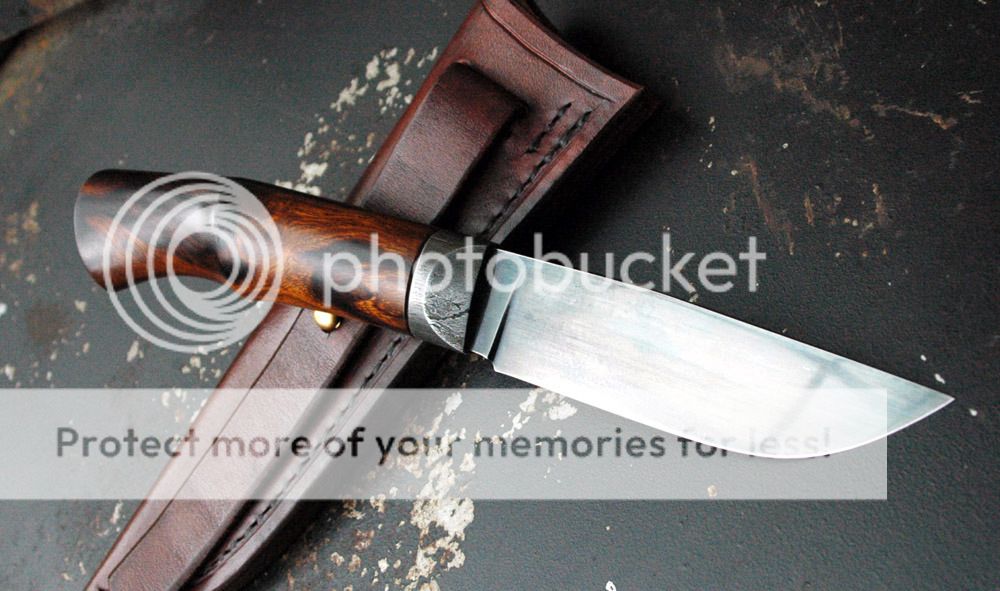

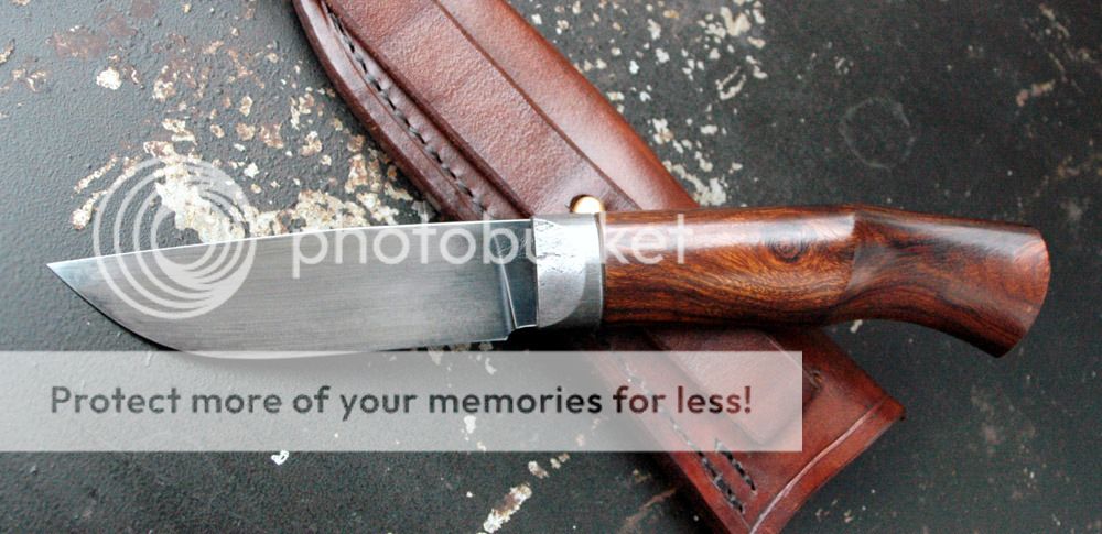

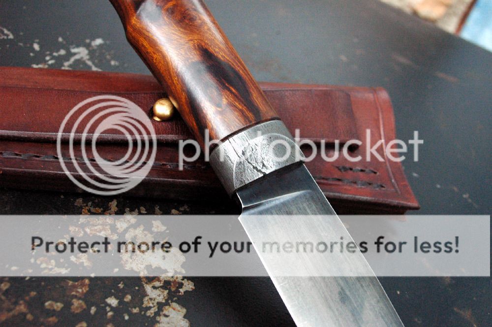

Hallo Gemeinde,
heute möchte ich Euch zeigen:
Ein No-Nonsense-Knife, oder auch: Not-A-Safe-Queen.
Soll heissen, ein Messer mit dem man ordentlich zuschneiden kann.
Klinge geschmiedet aus 1.3505, 110mm lang und 3,5mm stark, patiniert
Zwinge und Nietplättchen aus Puddeleisen
Griff aus Wüsteneisenholz, durchgehend vernietet, 125mm lang
Scheide aus 2,55mm Orthopädie-Leder im Boll-Style
Und das Allerbeste: Das Messer ist noch zu haben!
Wunderschön!! Die Zwinge finde ich besonders hübsch. Das Holz und die Klinge sind natürlich auch der absolute Hammer! Für mich passt da einfach alles perfekt zusammen!
Die Klinge ist doch viel zu groß, das Holz zu schön und dem Puddeleisen kann man ja beim Rosten zusehen. Insgesamt also völlig unbrauchbar im täglichen Gebrauch.
Ich opfere mich und nehme es für die Vitrine, bevor sich noch jemand damit unglücklich macht ;)
Schöne Messer zeigst du, die Sommerpause hat dem Gefühl für's Design nicht geschadet.
Uli
Hmmmmmm.
Du machst zwar irgendwie immer wieder das gleiche Messer, aber irgendwie gefällt es mir immer gleich gut :D.
Besonders die Schneidlinie zur Spitze hin hat einfach diesen besonderen Winkel - und der gefällt mir.:super:
