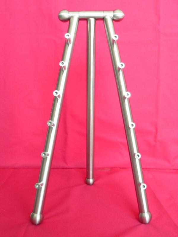

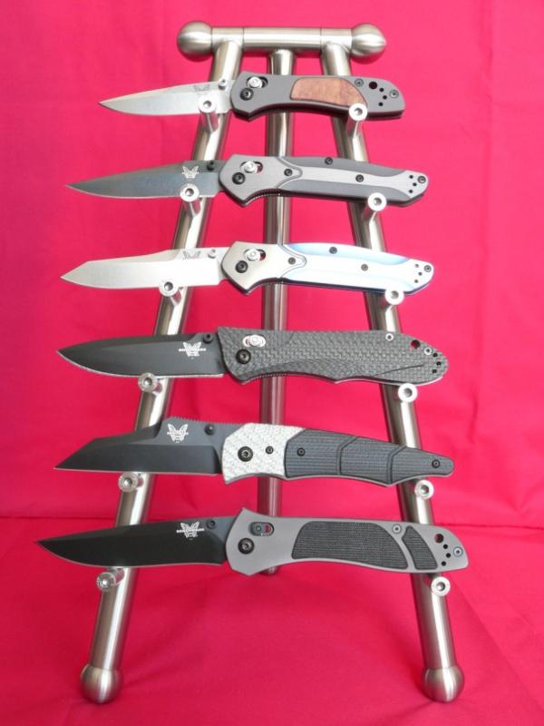

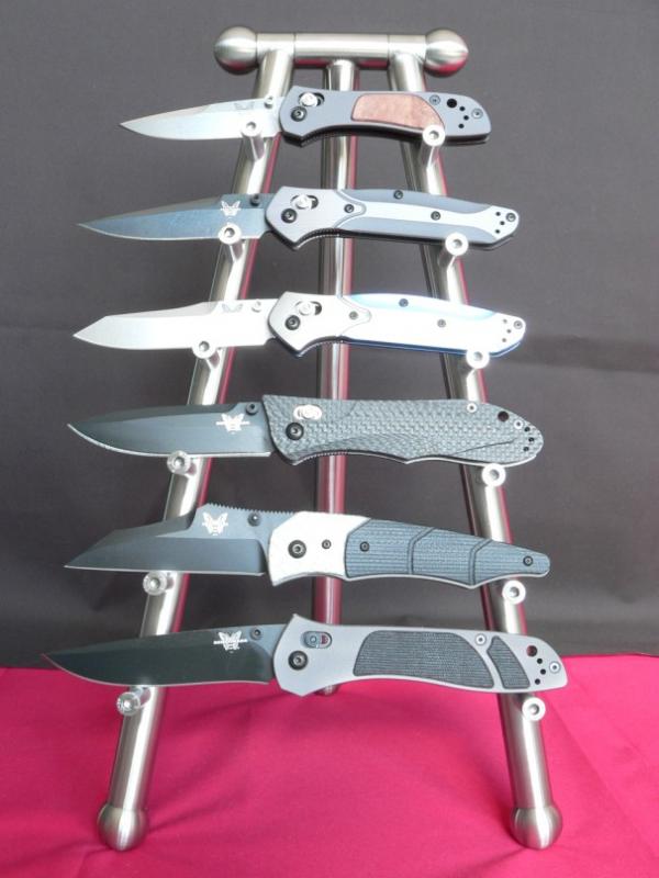

Hier nun (endlich werdet Ihr sagen ....) die ersten Bilder in der Totalen, mit und ohne Messer.
Ich habe mich bei dem Entwurf von dem zugegebenermaßen nicht gerade originellen oder innovativen Grundprinzip einer Staffelei leiten lassen. Ich gewinne Platz in der Höhe, durch den leicht schrägen Winkel liegen die Messer relativ sicher und die Standfestigkeit ist ganz gut.
Hier ein paar wichtige Maße zur Orientierung:
Gesamthöhe: 38 cm
Tiefe (Abstand vordere Beine zu hinterem Bein): 19 cm
Abstand der obersten 2 Messeraufnahmen: 8 cm
Abstand der untersten 2 Messeraufnahmen: 16,5 cm
unten geht's weiter .....

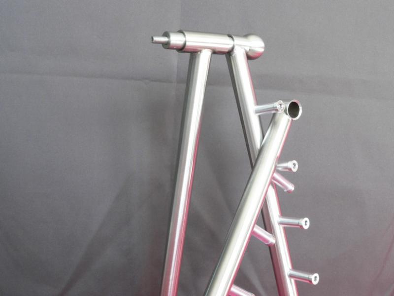

Materialien und technische Ausführung
Der gesamte Messerständer ist komplett aus Edelstahl gefertigt. Ich möchte hier auf einige konstruktionsbedingte Besonderheiten eingehen, die sich nach Fertigstellung nicht alle als die beste Lösung herausgestellt haben. Ich werde dann später im Kapitel „Kosten“ auch noch mal auf diese technischen Lösungen zu sprechen kommen.
Hier gibt es sicher einiges zu diskutieren und ich bin gespannt auf Eure Anmerkungen.

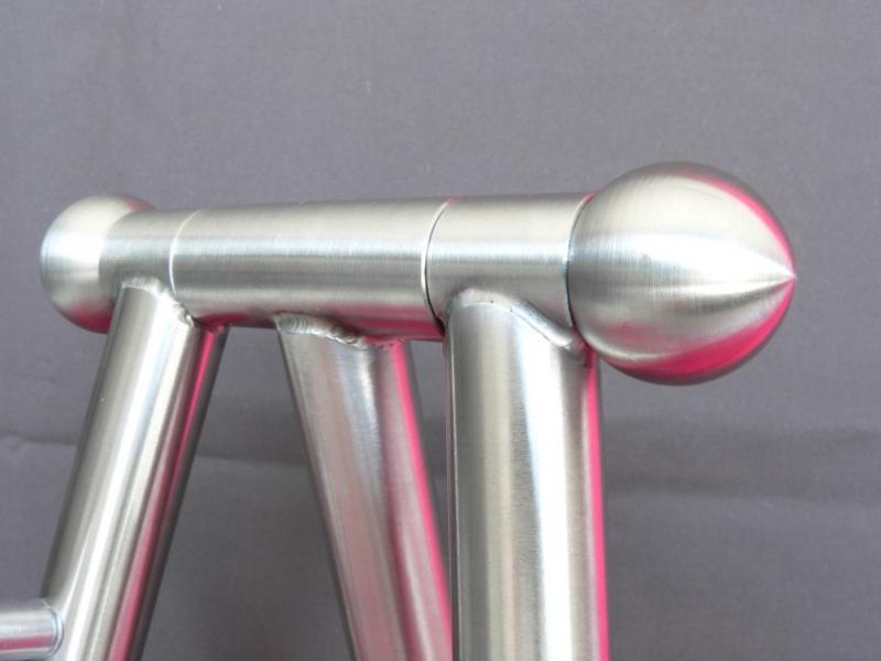

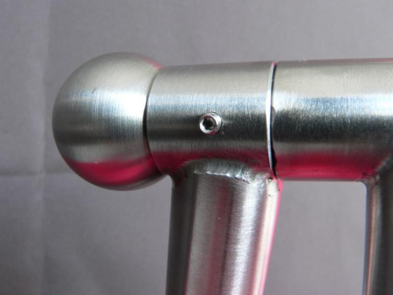

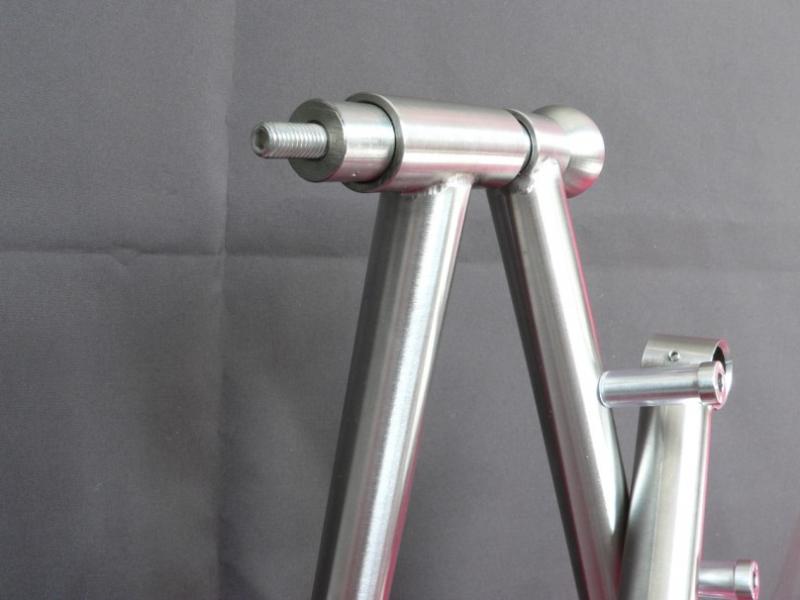

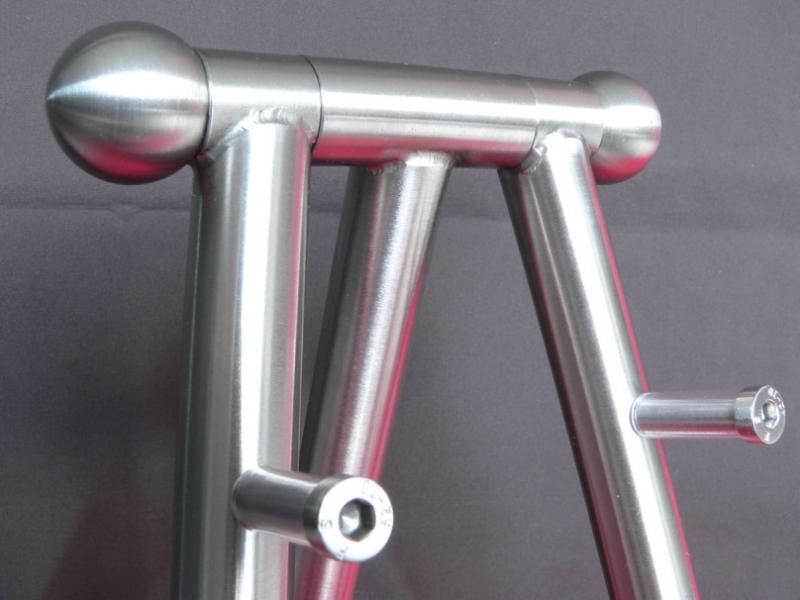

Das komplexeste Bauteil (oder besser Bereich des Ständers) ist der Kopf. Ihr erinnert Euch an die obigen Kriterien ? Flexibel und auch für den Transport auf ein gutes Maß zu bringen.
Nun. Kein Problem beim Prinzip Staffelei. Auch bei den Malern sind diese Dinger ja beweglich (oder das Flip Chart im Büro). Gelöst wurde das Thema mit 3 voneinander unabhängigen Standbeinen, die in einer recht aufwändigen Hülsenkonstruktion mit einander verbunden wurden. „Rohr auf Rohr“ gesetzt bedeutet natürlich auch gewisse Arbeiten für die Anpassung und das Ganze dann noch mit schräge im Winkel abgehenden vorderen Standbeinen noch mal einen „Erschwerniszuschlag“. Aber trotzdem. So weit so gut. Flexibilität erreicht.

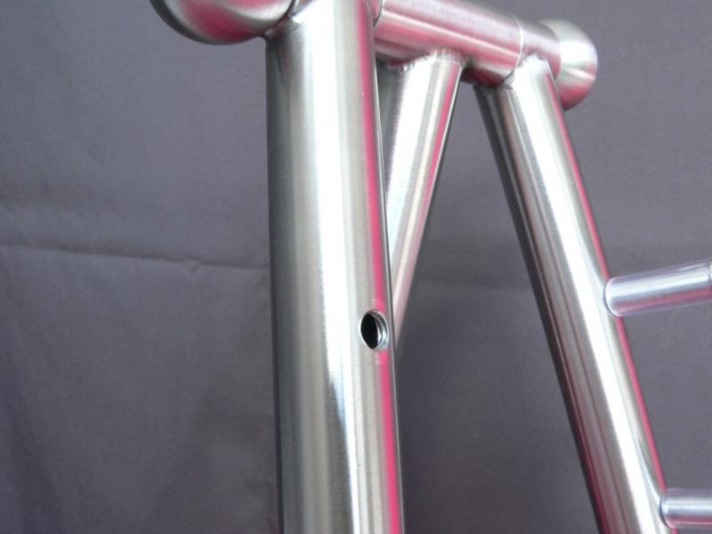

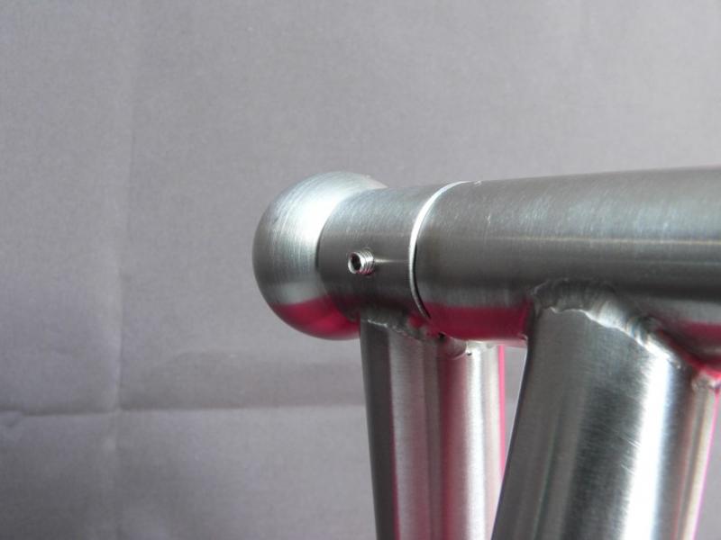

Aber wie steht es um die Standfestigkeit ? Wie fixiere ich die 3 Beine in der gewünschten Stellung zueinander ? Das wurde gelöst mit einer optisch ansprechenden und technisch auch recht komplexen Lösung. In den Innenhülsen befinden sich Gewindebohrungen, in die ein Gewindebolzen hineingeschraubt wurde. Auf das freistehende Gewinde wurde nun jeweils eine Edelstahl-Kugel mit Innengewinde geschraubt. Dreht man die beiden Kugeln rechts und links gegeneinander, zieht man sie quasi an und erzeugt damit auf diese Hülsen- und Beinkonstruktion eine Klemmung.
Sehr nette Technik. Optisch wirklich wunderschön und irgendwie pfiffig. Aber ..... die durch Zudrehen erzeugbare Klemmung ist grenzfällig. Da hier aus Gründen der Optik diese schönen Kugeln anstatt Flügelmuttern verwendet wurden, sind der Kraftübertragung durch die Finger Grenzen gesetzt. Die Beine verschieben sich im Stand nicht weiter. Aber mit der Belastung durch 6 aufgelegte Messer und vielleicht einem versehentlichen „Anstubsen“ könnte es möglicherweise doch zu einer „Grätsche“ kommen.??
Gut. Also hinten kleine Bohrungen gesetzt und mit kleinen Inbus-Madenschrauben versucht eine zusätzliche Sicherung zu schaffen.
Auch nicht schlecht. Bringt zusätzliche Sicherheit. Knallt man die Madenschrauben ordentlich an (soweit man das bei diesen Mini-Dingern kann .... und einen passenden Inbusschlüssel hat), sind die 3 Standbeine recht ordentlich fixiert. Aber wenn man etwas dran zieht, kann man sie immer noch auseinander bewegen. Wenn auch etwas schwerer als ohne die Madenschrauben. Hm ....
Bevor wir jetzt großartige Ideen austauschen, wie wir die Klemmung noch verstärken könnten, will ich mal etwas vorgreifen. Dieser Kopfbereich ist durch seine Konstruktion einer der „Kostentreiber“ an diesem Prototypen. Gleichzeitig ist es mühsam, 3 Beine zueinander zu justieren, weil die beiden Vorderen keine starre Verbindung miteinander haben. Das macht das Ganze dann eben auch etwas weniger stabil (von „labil“ zu sprechen würde der Konstruktion nicht gerecht werden und wäre falsch. Aber man will seine Schätzchen ja schon sicher aufgehoben wissen.).
Außerdem verstellt man ja nicht andauernd den Winkel. Eine leichte Schräge ist quasi die Idealstellung, so dass die Messer leicht hinten an den vorderen Standbeinen angelegt sind und gleichzeitig gut von vorn betrachtet werden können. D.h. die Forderung Flexibilität ist im Entwurf überbewertet und mit einer aufwändigen, damit teuren und nicht der allerstabilsten Lösung etwas „over-engeneered“ worden.
Ich plädiere bei einer etwaigen Kleinserie für eine feste Verbindung der 3 Standbeine im vorgegebenen leichten Winkel. Will man für einen Transport trotzdem eine gewisse Zerlegbarkeit erreichen, könnte man z.B. für das hintere Standbein einen Gewindestutzen auf die das Quer-Rohr anheften, dem hinteren Bein ein passendes Innengewinde schneiden und es somit abschraubbar machen, ohne im aufgebauten Zustand einen Kompromiss bzgl. Standfestigkeit einzugehen.

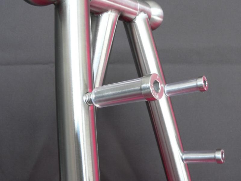

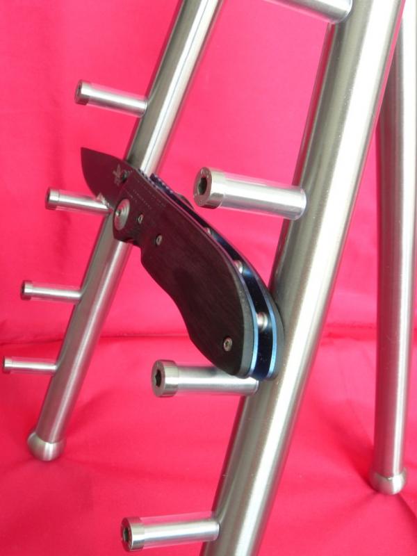

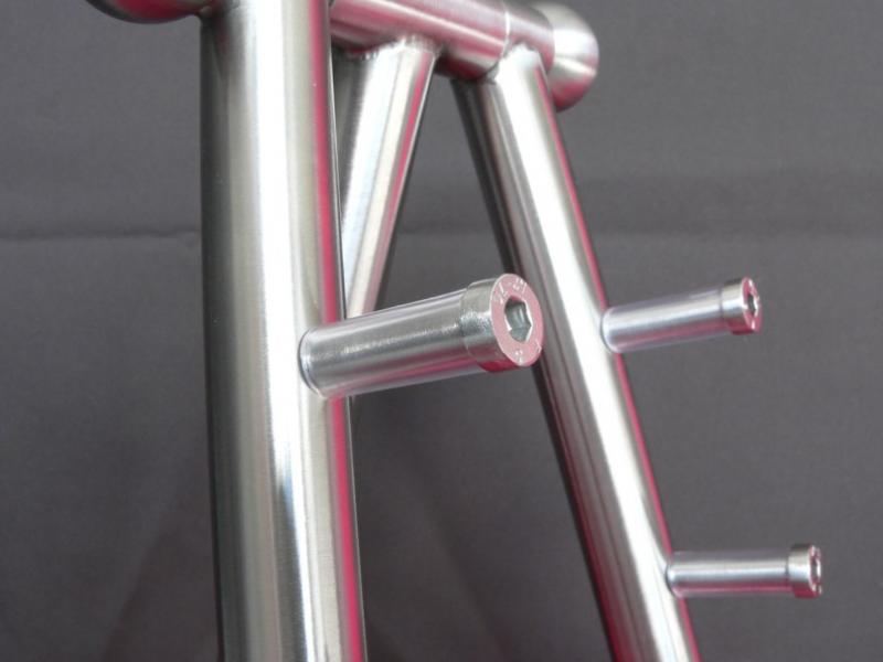

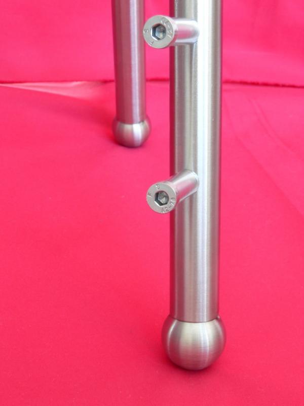

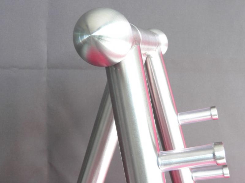

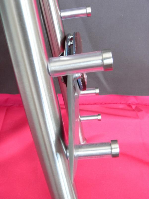

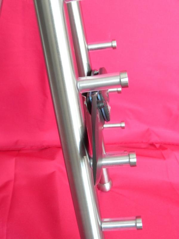

Der zweite Bereich, über den ich noch mal nachdenken möchte, sind die Aufnahmen für die Messer. Es sind Edelstahl-Schaftschrauben, deren Gewinde gekürzt (wegen des Durchmessers der vorderen Standbeine) und deren Schäfte etwas poliert wurden. Die vorderen Standbeine wurden entsprechend gebohrt und passende Gewinde geschnitten.

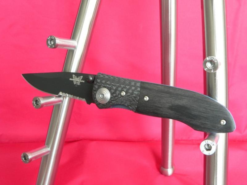

Auf die Schäfte habe ich einen durchsichtigen Kunststoffschlauch aus dem Baumarkt gezogen, damit die aufgelegten Messer – insbesondere die aufgeklappten Klingen – nicht direkt auf dem Edelstahl aufliegen.
Nach Fertigstellung des Prototypen und ohne die Schläuche auf den Auflagebolzen dachte ich, man sollte auf die Schraubenköpfe verzichten. Ich fand die Optik etwas „klotzig“. Nachdem ich die Schläuche aufgezogen hatte sah es etwas anders aus. Die Schläuche haben durch den Schraubenkopf einen Abschluss und man sieht keine Schnittkante. Gar nicht so übel. Trotzdem wird mir mein Bekannter noch 12 neue Bolzen ohne Schraubköpfe machen. Dann haben wir den Vergleich.
Die Messer liegen übrigens super auf. Man kann sie so mit der Griffseite anlegen, dass die Klinge auf der anderen Seite nicht mal das Standbein berührt. Durch die Schläuche ist die ganze Sache ziemlich rutschfest und durch die leichte Schräge der Konstruktion liegen die Messer ziemlich sicher und kippen nicht runter. Auch scheinen die Abstände der Auflagebolzen auf den Standbeinen gut gewählt zu sein. Die Messer liegen nicht zu dicht und lassen sich wunderbar aufnehmen bzw. ablegen.

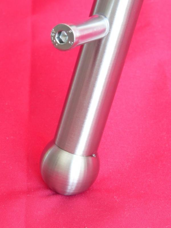

Auch in diesem Bereich gibt es noch Raum für eine Kostenoptimierung. Anstatt die vorderen Standbeine zu bohren, Gewinde zu schneiden, Schaftschrauben zu kürzen und nochmals Gewinde zu schneiden, könnte man einen Edelstahl-Stab in dieser Stärke auf die gewünschte Länge der Auflagen schneiden, polieren und an den entsprechenden Positionen der vorderen Beine anheften. Dann fallen auch hier einige aufwändige Arbeiten weg.
Toll finde ich übrigens die Idee mit den Edelstahl-Kugeln (nicht von mir. Von den „Edelstahlern“). Sieht klasse aus und hat den Nebeneffekt, dass damit ein sehr guter Stand erreicht wird. Das ganze Dinge wackelt nicht gleich bei leichten Unebenheiten der Auflagefläche.

gefällt mir ausgesprochen gut...
vielleicht könntest du an den halterungen noch schwarze gummirollen aufbringen... so als optischen anreiz und nebenbei wären die messern gegen verrutschen gesichert ;) und die schneide liegt auch nicht auf metall... - es ist mir schon klar dass keiner die messer raufpressen wird ;)
Gruß Daniel
Hi Daniel,
was meinst Du mit schwarzen Gummirollen ?? und die Schneiden liegen doch nicht auf dem Metall (durchsichtiger Gummischlauch). Oder meinst Du das seitliche Anliegen an dem Standbein ? Man kann die Messer so mit dem Griff anlegen, daß auf der anderen Seite die Klinge nicht am Standbein anliegt und durch den Gummischlauch, rutscht die Klinge auch nicht hin und her.
Gruß,
Stefan
Schickes Teil, gefällt mir; das einzige was mich ein wenig stört sind die Beschriftungen der Schrauben.
Falls wirklich noch mehrere gebaut werden, wie wäre es wenn man die Beine generell per Gewinde, Buchse oder so befestigt? Dann könnte das Oberteil in Serie gebaut werden und kann unterschiedlich lange Beine dransetzen.
Das ist ein sehr guter Punkt. Ein fixes Oberteil, mit sozusagen 3 Gewindezapfen im vorgegebenen Winkel. Dann 3 Beine mit den entsprechenden Innengewinden.
2 Vorteile: zerlegbar und mit unterschiedlichen Beinlängen lieferbar.
Sehr gut !
Zu den Schrauben schrieb ich ja schon, daß ich noch auf eine zweite Garnitur Auflagezapfen warte. Die sind dann ohne Schraubenkopf. Das würde sich sowieso ergeben, wenn man wie beschrieben zwecks Kostensenkung nicht mehr eingeschraubte sondern geheftete Bolzen verwendet. Dann hat sich automatisch auch das Thema mit den Schraubenköpfen erledigt.

Anheften bedeuten praktisch mit dem Schweißgerät "anpunkten". Auf dem einen oder anderen Bild kann man das erkennen, wo sich die Kugeln mit dem Rohr treffen.

Die Auflagebolzen sind Edelstahl-Schaftschrauben, die am Kopf abgedreht wurden. Ebenfalls abschraubbar. Ich habe sie mit durchsichtigem Aquariumschlauch überzogen, damit die Klingen nicht auf Metall aufliegen.
